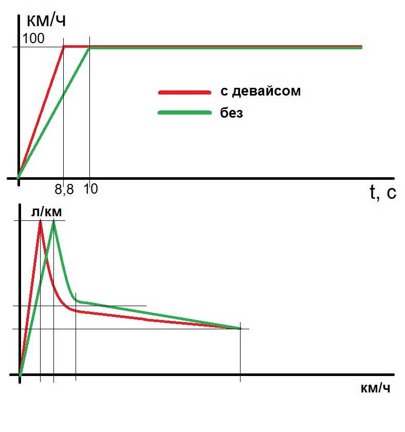

Не факт, попробую оспорить на тех же двух Дастерах:
Имеем:
1. Два одинаковых Дастера (один без девайса, другой с девайсом)
2. Имеем равный по условиям путь из точки А в точку Б (например 100 км)
3. Одинаковое топливо
4. Имеем максимальное ограничение скорости 100 км/ч на всем участке пути
Получаем: Дастер без девайса согласно своих ТТХ наберет скорость до 100 км/ч, например, за 10 с. и оставшиеся расстояние будет ехать с постоянной скорость.
Дастер с девайсом те же 100 км/ч наберет (к примеру режим "спорт"), например, за 8,8 с. Здесь мы видим, что мгновенный расход у дастера с девайсом будет выше за счет большего открытия дросселя. Но нас интересует не мгновенный, а средний расход... Мы продолжаем двигаться до точки Б и в результате Дастер с девайсом раньше перейдет к стабильной скорости, а следовательно у него раньше начнет снижаться мгновенный расход чем у дастера без девайса, кторый продолжает жать гашетку чтобы набрать 100 км/ч. Отсюда видно что увеличенный мгновенный расход топлива при старте компенсируется ранним переходом в стабильный режим. В итоге получим расход одинаковый, но Дастер с девайс прибудет в точку Б на 1,2 с раньше за счет быстрого разгона...
Так же добавлю, что когда оба дастера достигнут стабильного режима, т.е. скорости 100 км/ч положение дроссельной заслонки в обоих автомобилях будет равным, разное останется только усилие на педаль акселератора (педаль бустера работает просто, мы нажимаем на педаль на 10% блок добавляет к этому коэффициент, например 1,3, следовательно дроссель откроется на 13%). Для поддержания заданной скорости требуется, например, открытие дроссельной заслонки на 40% следовательно в Дастере без девайса педаль будет нажата на 40%, а в Дастере с девайсом = 40/1,3=30,7%...
Думаю доходчиво объяснил...

Старый 16.09.2013, 15:42   #137
Влад, кроме открытия заслонки, педаль газа увеличивает частоту открывания форсунок и время открытия. Точнее, по положению педали газа, ЭБУ ориентируется сколько надо бензина влить в горшки и насколько открыть заслонку.
Ладно, все это теория. Эксплуатация покажет на сколько увеличиться расход.
Старый 16.09.2013, 19:08   #138
Сообщений: 33,254
Стабильная скорость у Дастера с девайсом возникнет на 1,2 секунды раньше. Какова будет разница за эти 1.2 сек.?..)))
Кроме того. Дастер с девайсом разгоняяется интенсивнее, соответственно, вбрасывает гораздо бОльшее количество топлива в горшки за одну условную единицу времени, нежели Дастер без девайса, который разгоняется плавнее.
Чудес не бывает. Чем больше надавлена тапка, тем больше улетает горючки. При каждом нажатии на педаль, девайс будет заставлять систему реагировать интенсивнее, увеличивая расход.
Но на фоне общего расхода, это увеличение будет незначительным.
