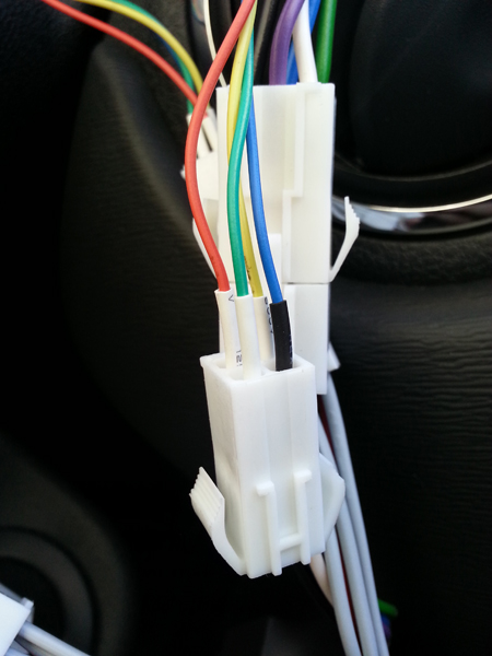

Кто в Москве может помочь установить круиз?
За деньги или за пенные напитки...
боюсь сломать панели торпеды при снятии и ченить ни туда закоротить))
upd. вчера на даче сам установил, долго основательно делал, снимал обшивку, тянул провода, все по инструкциям из коробки и отсюда: http://forum.drivenge.ru/topic/18-us...uiz-kontrolia/ и по науке))
пока правда не заработало как нужно)) там какой то косяк с распиновкой проводов на светодиод и кнопки вылез. Если по инструкции то там написано что 1-й контакт черный либо красный, у меня в шлейфах кнопок и диода синий провод в черной термоусадочной трубке контакта, а когда прозванивал контакты кнопок, то общий там - красный провод, вот и думаю, как именно подключать контакты. Подскажите (на картинке во вложении), какой все таки 1-й контакт по схеме из инструкции должен быть.
и еще момент - у меня 20-ти контантный разьем, куда надо цеплять провод скорости весь белого цвета, это нормально? вроде по описаниям он должен быть составной зелено-коричневый (http://forum.drivenge.ru/index.php?a...t&attach_id=25) а 6-й контакт там - фиолетового цвета. Но цвет провода, как написано, может быть разным.
