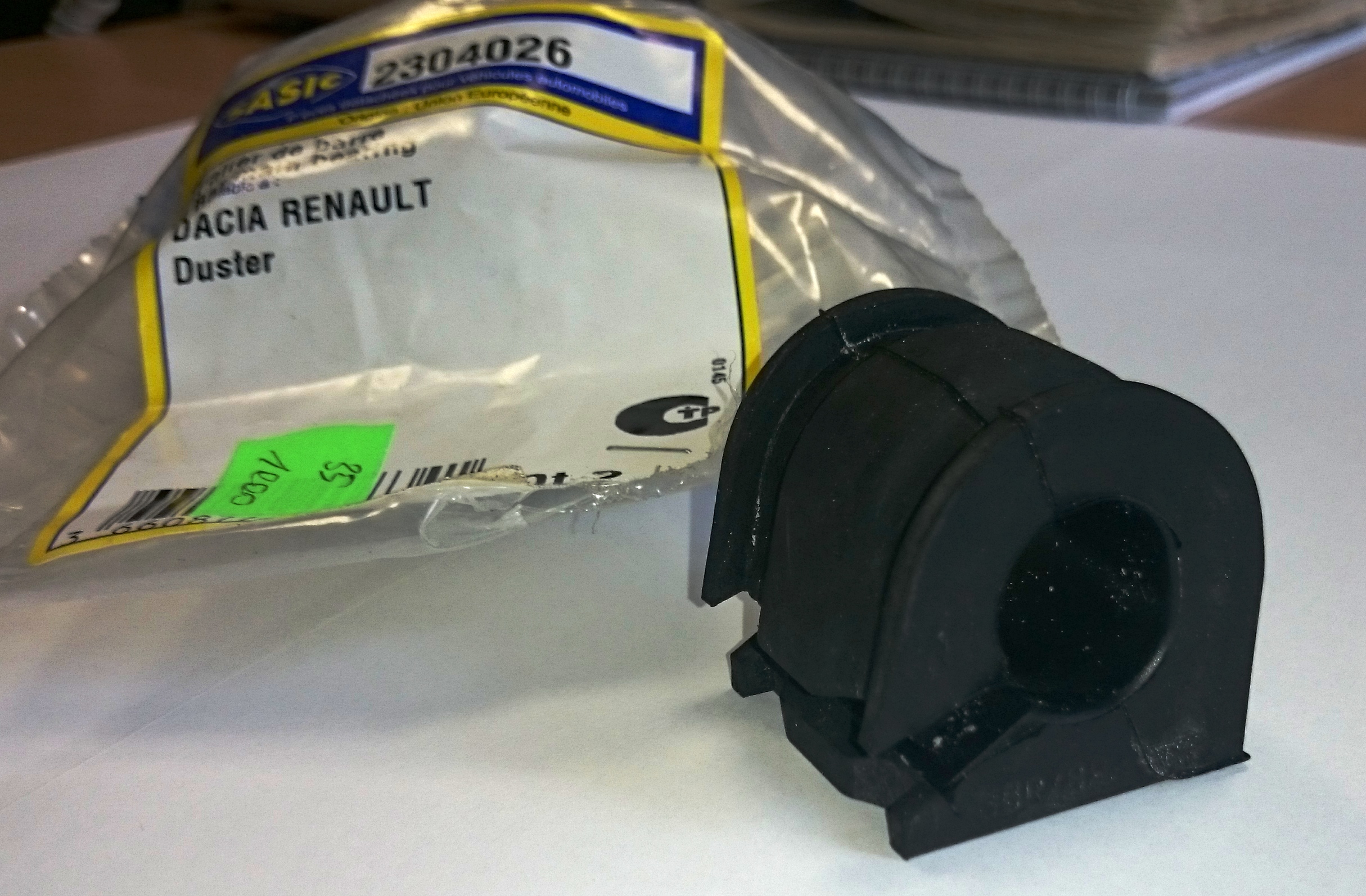

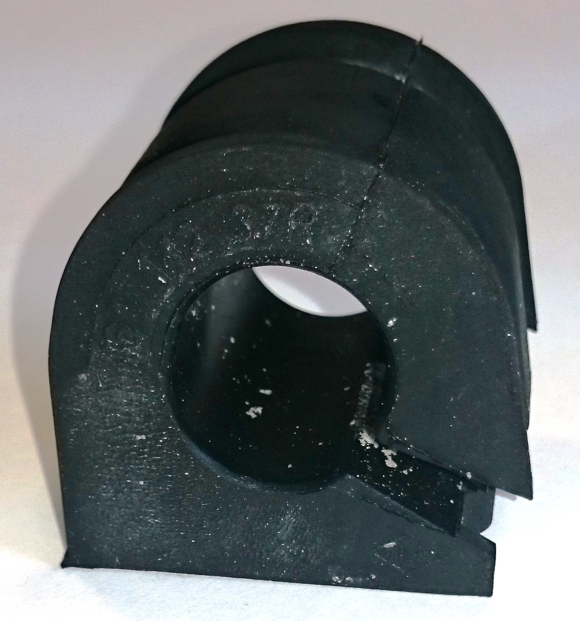

52 000 км. Втулки умерли. Новые, с 10% скидкой, обошлись в 1520 р. Замена 800 р, не у дилера. Можно было и самому поменять, но нет теплого гаража, а в -20° здоровье дороже.
Сегодня купил по наличию передние втулки стаба Sasic 2304026, цена вопроса 2 х 145р. = 290р. Сегодня пойду сам менять.
У ОД брать в 10 раз дороже выходит

Заменил втулки ПЕРЕДНЕГО стаба на Sasic 2304026
Игорь, сегодня планирую сам менять на яме, какие при работе сложности и с какой стороны к ним подбираться?
Удачи на дорогах!
