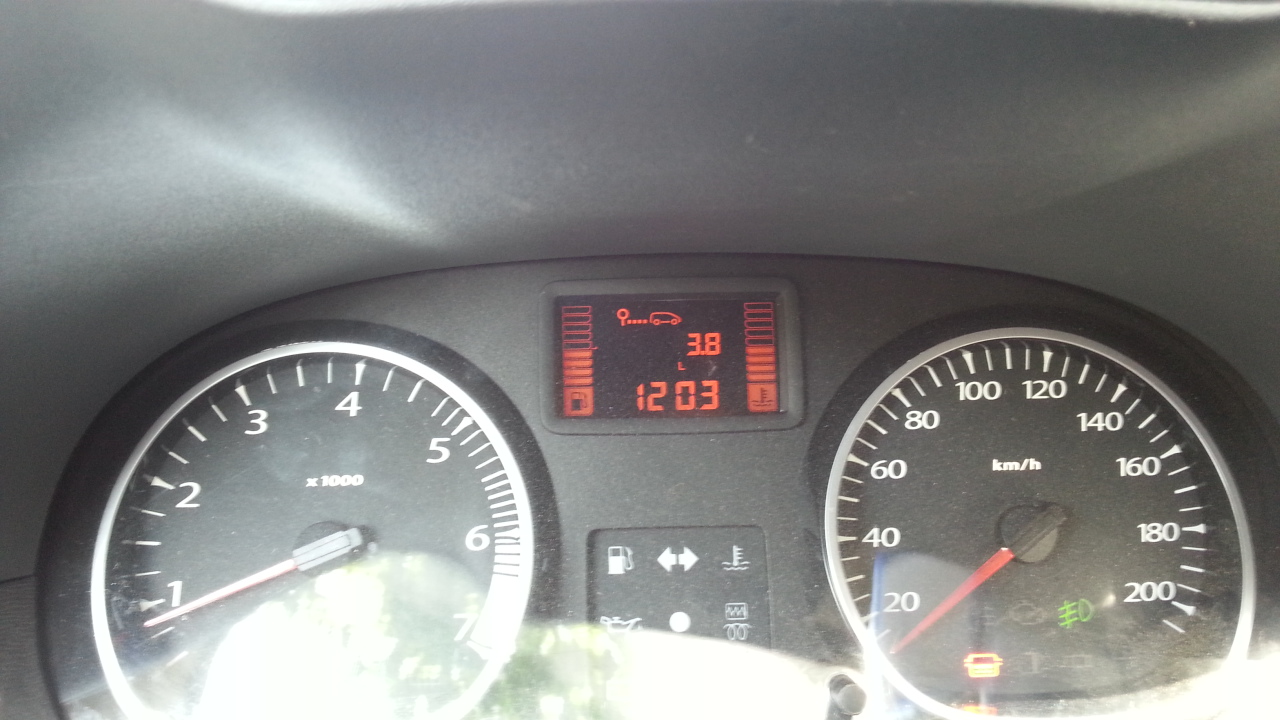

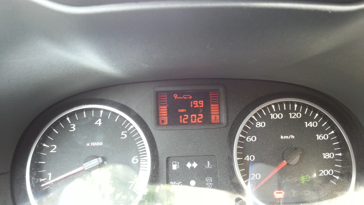

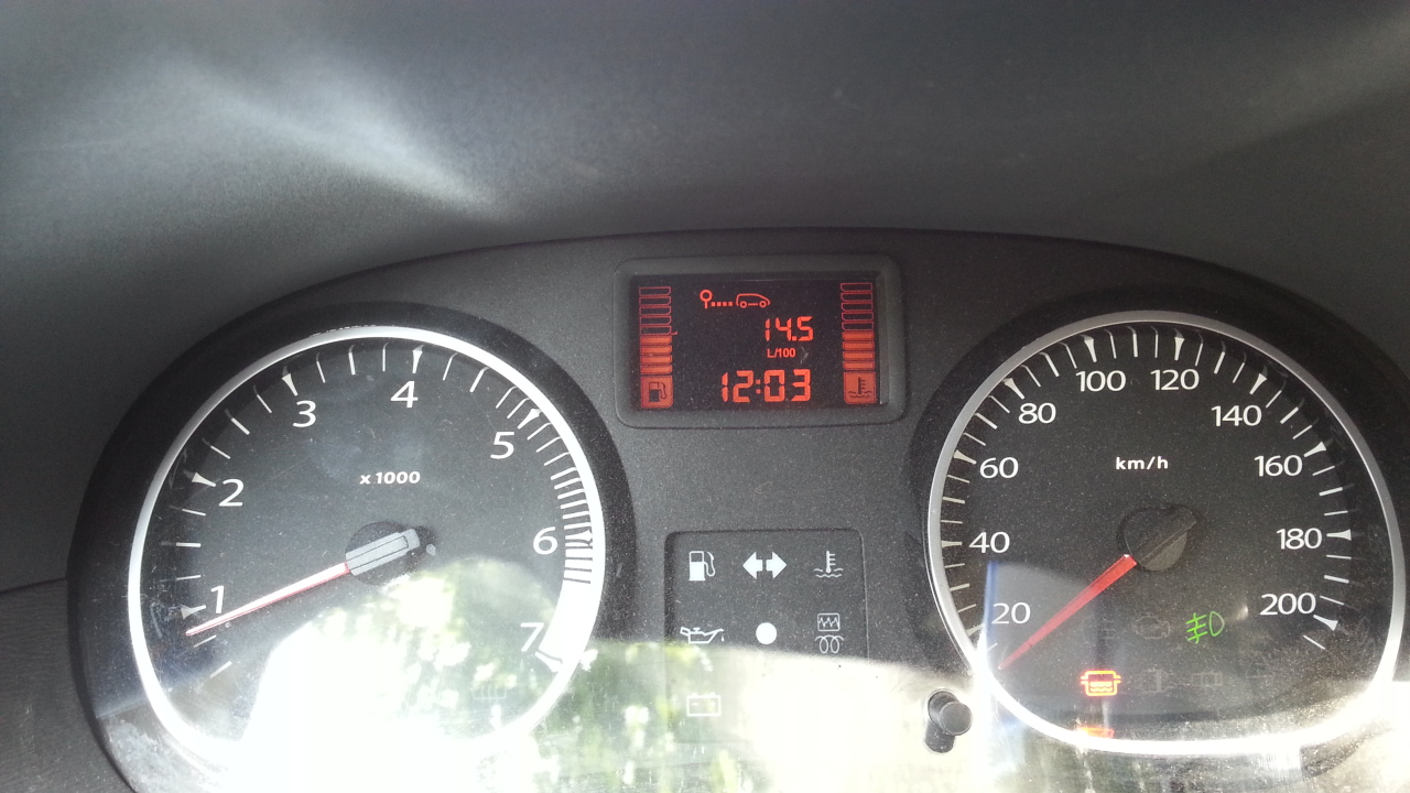

Осталась одна палочка. Залил 12-13 литров, горит 5 палок. Нормально?
Проехал после заправки:
Со средней скоростью:
Сожрал:
Расход:
То есть что? 3,8 литра = 1 палка? Или как?
