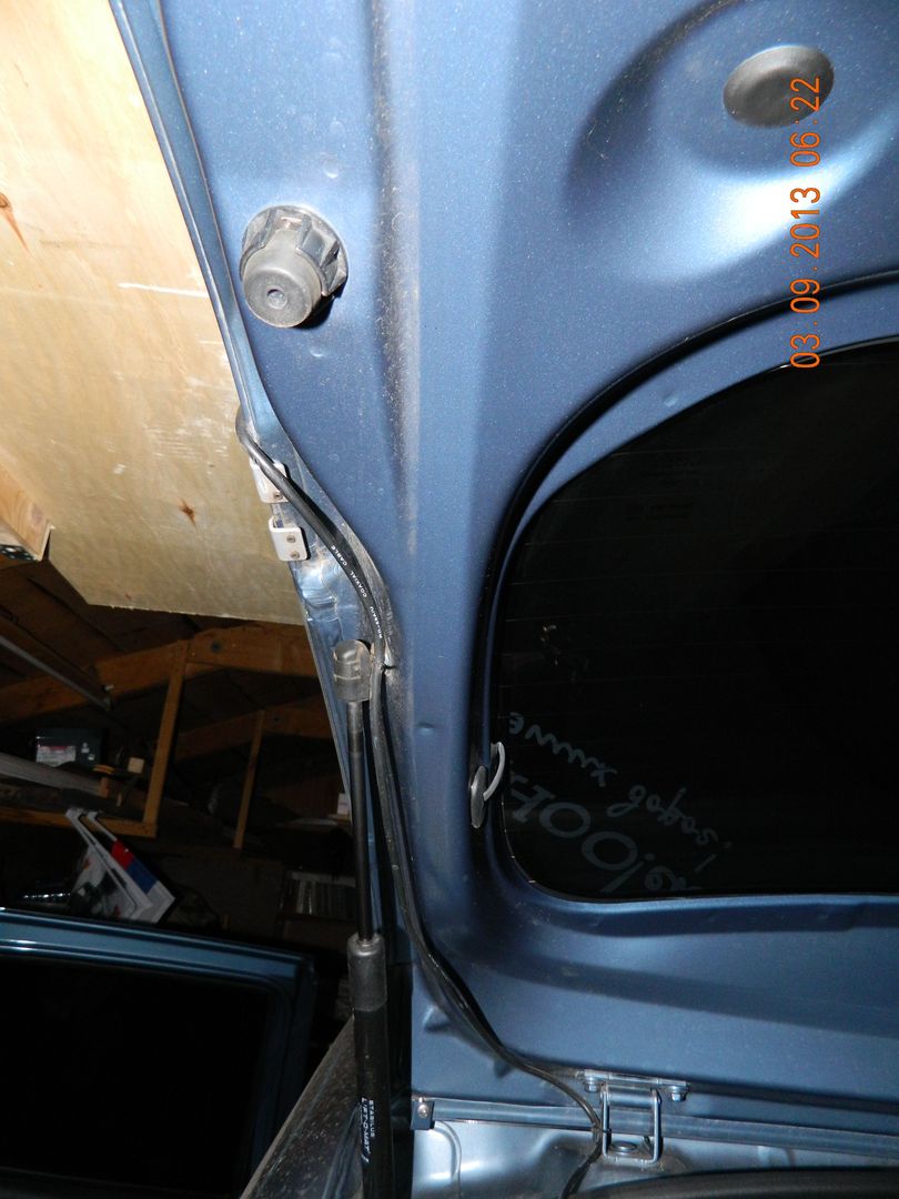

Clim (Серёга), можешь сделать фотки, как провод антенны проходит по пятой двери и крепиться на ней, когда будет время. Кронштейн поставил и антенну на нём закрепил, загвоздка в пятой двери, как правильнее сделать.
Старый 01.09.2013, 18:03   #82
Stanislav G., Посмотри как вариант здесь http://duster-clubs.ru/forum/showpos...8&postcount=47
Старый 01.09.2013, 18:30   #83
МЕДВЕЖ, вариант классный, но не все могут самостоятельно изготовить кронштейн.
Старый 01.09.2013, 19:32   #84
вариант классный
надо поставить на поток.
Старый 01.09.2013, 20:02   #85
Всем спасибо!!! Вроде разобрался, закрепил кронштейн и антенну на нем. Провод на пятой двери посадил на скотч 3м и пропусил через отверстие в креплении правой задней фары. Фото сделал, если что приеду подправлю сообщение и выложу фотки, что получилось. Теперь хватило бы провода до места крепления рации. Фото, которые получились, выложил в бортовике, завтра сделаю ещё несколько фоток, которые не получились.

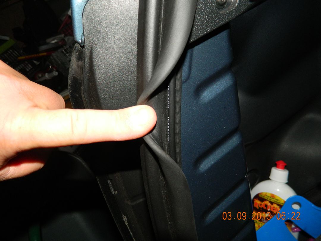

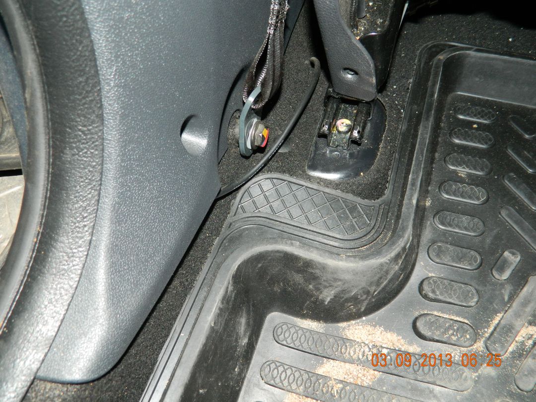

Серёг, спасибо про общение в эфире! Фотки по возможности, срочности нет, хочу сравнить твой и мой варианты прокладки провода рации.
Старый 03.09.2013, 07:51   #95
Сообщений: 3,387
Должно быть все понятно без комментариев

Серёг, по второму фото у меня вопросы, а именно не будет ли у тебя в месте перехода переламываться и перетираться кабель, у меня здесь сделана слабина, когда дверь закрывается, образуется петля с определённым радиусом. И со временем резинки имеют свойство стареть, не будет ли по кабелю стекать конденсат в внутрь багажника. Посоветуйся с кем-нибудь, может, я сгущаю краски? По остальным фото всё ясно возьму на вооружение. Спасибо ещё раз за фото и, особенно за пример общения в сети для меня сейчас это важно, так как в этом вопросе я ноль и любая инфа полезна.
