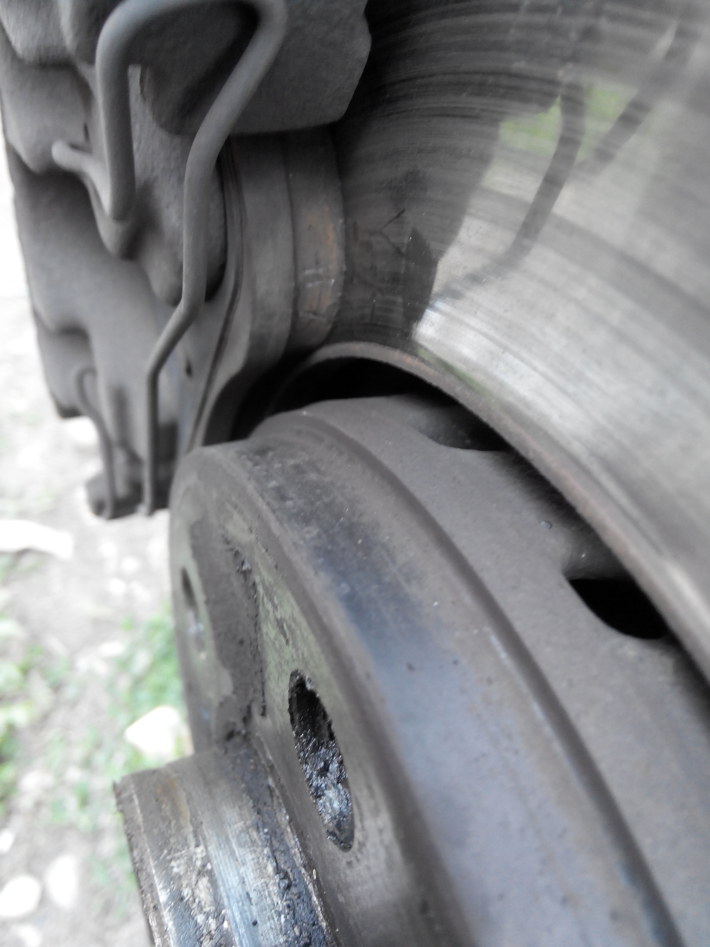

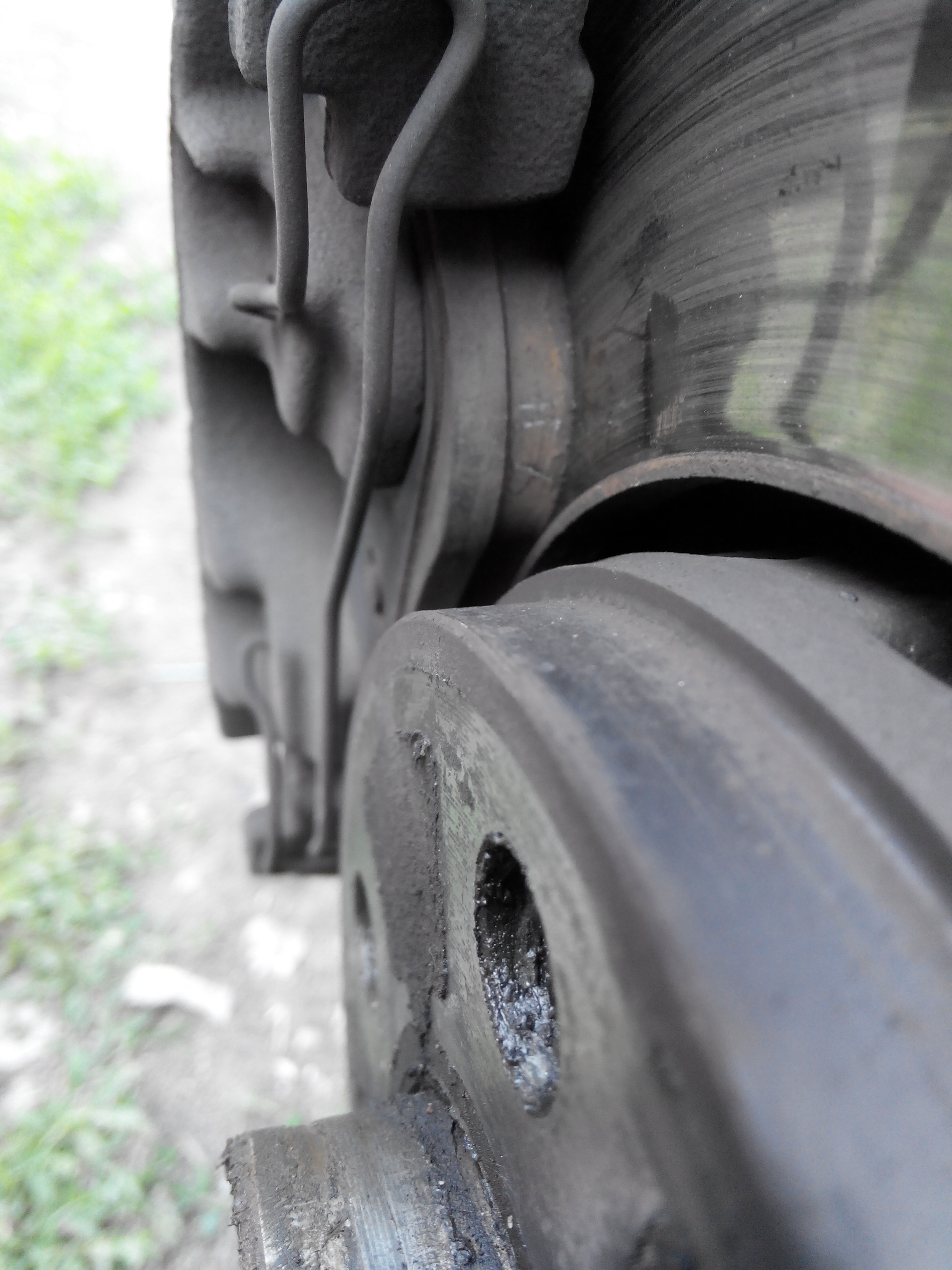

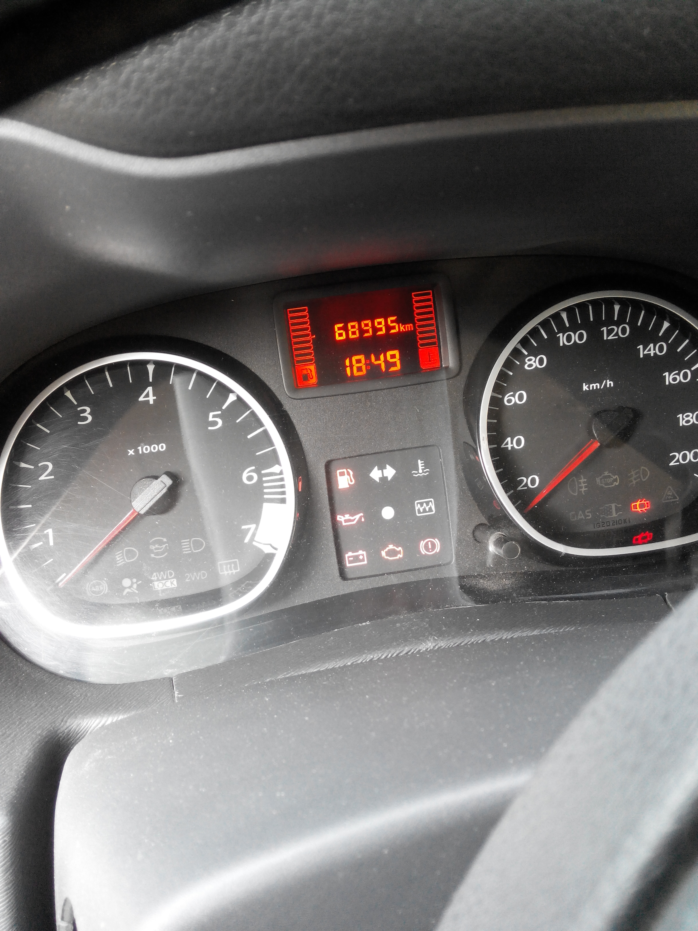

Всем добрый! Прочитал все 33 страницы, решил тоже проверить состояние колодок и дисков, ведь пробег уже почти 70 000 км. и никогда не заморачивался данным вопросом. Вот намерил стоковые диски и колодки. Остаточная толщина диска 22,5 мм., фрикционный материал колодки от 6 до 7 мм. Вот и не пойму, как умудряются ушатать колодки за 30 000 км. Может на педальке какой-нибудь предмет лежит?
