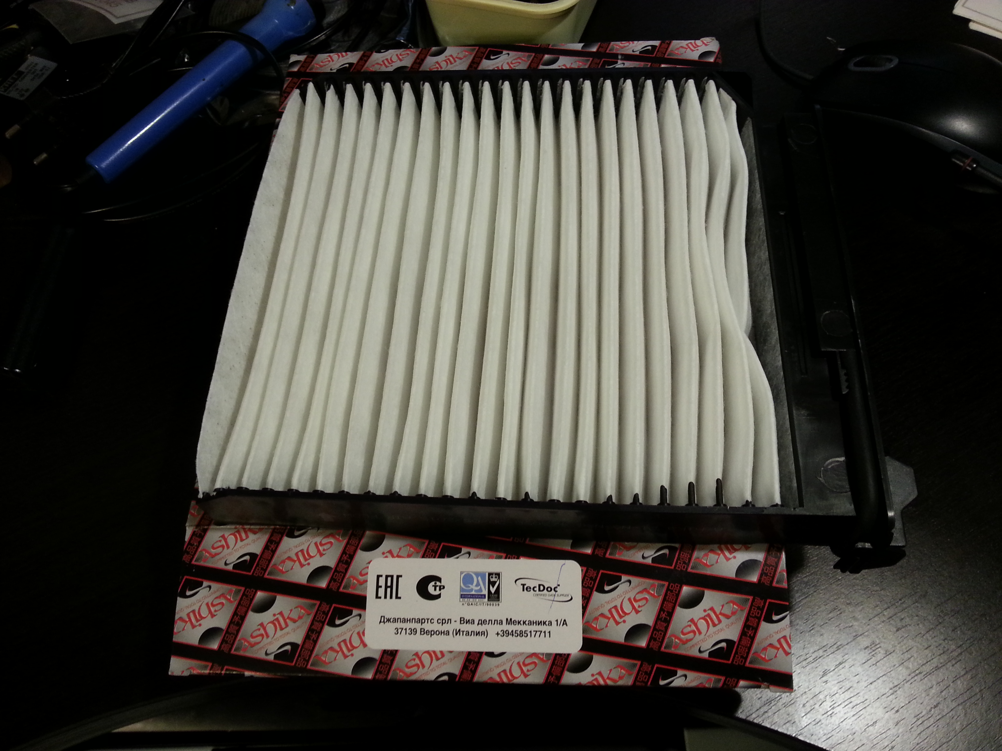

Поддавшись кризисному ажиотажу прикупил на Экзисте на следующее лето парочку салонников
Blue Print ADN12506 за 370 р
и Mann CU 1829 за 450 р
Фото попозже выложу, ежели нужно

Strusto выкладывай фото, заценим! ))) желательно фото с хорошой фокусировкой на структуру фильтрующего материала...

Mann CU 1829
Blue Print ADN12506
Сорри за ББ
У Mann больше складок, т.е. больше площадь фильтрующего элемента, но он и дороже.
Спасибо Strusto С салоником определился... больше глазу по качеству изготовления и площади фильтрующего элемента это Mann. Большая плошадь (складчатой ткани) даёт фильтру меньшее воздушное сопротивление! Буду его заказывать нежели родной Реновский... уж очень зажрались смежники Рено...

Cпасибо Саня! Заказал 24го в соседнем доме в Экзисте (благо филиал недавно переехал ко мне по соседству) заказал: Mann CU 1829 уж больно качество сборки и конструкция понравилась с фото у Strusto, сегодня вечером забираю...

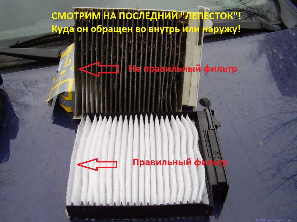

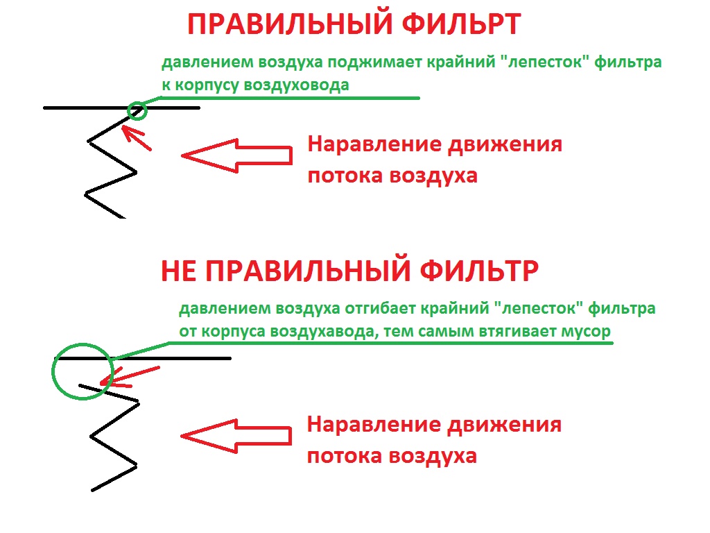

А многие знают про правильный фильтр и не правильный?
Казалось бы какая нафиг разница в какую сторону гармошка? Попробуем поразмышлять...
А теперь (исходя из выше приведенных картинок) поведем итог:

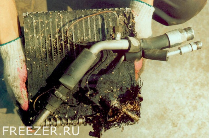

1. В авто с кондеем пользователь никогда не узнает о том что у него творится в воздухозаборнике, так как все листики и весь хлам остановятся на испарителе, максимум это неприятные запахи. а в действительности будет так
фото
и чем в дальнейшем это грозит понятно. Ни какими пенами, очистителями и прочей лобудой с испарителя почки/листочки не удалить...

правильный
не правильный
Вот скажи честно, это ты сам придумал, или кто подсказал?

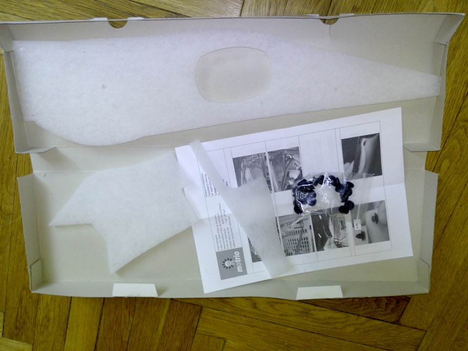

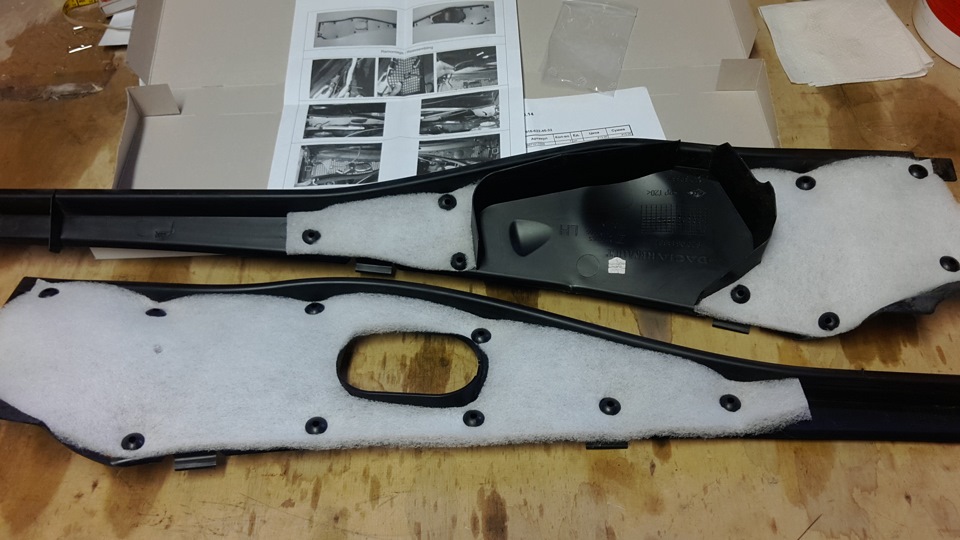

Старый 08.09.2015, 23:07   #38
Если честно, то
тогда еще не знал про правильные и неправильные
на Логановском форуме обсуждалось года 4...5 назад... Тогда же я и решил ставить сетку на решетку воздухозаборника еще с 2007 года по этому поводу много копий было сломано, что только не придумывали что бы эту дырку заткнуть, многие платили приличные деньги (по тем временам) за сомнительные фильтры у ОД, и вклеивалась обычная маскитка, и женские чулки одевались... Всякое было и во всем были плюсы и минусы... ИМХО появившийся сейчас сеточка убила все 8-летние потуги и решила эту проблему...
ЗЫ а прикольно было бы если сейчас только придумал

Я на это обратил внимание, когда в первый раз менял фильтр. Посидел, подумал и решил, что заморачиваюсь, потому как я не видел ни одного правильного фильтра! Кстати, НЕ правильный ФТО можно переделать. )))
Старый 08.09.2015, 23:16   #40
и это проходили отрезался последний лепесток от старого и приклеивался к новому... Так суть то Дима не в этом, все можно отрезать и приклеить, а вот изначально предотвратить попадание крупного мусора (листики, почки, березовые сережки) в воздухозаборник - эту задачу и решает сеточка, а при ее установке голова уже не болит за правильный или не правильный фильтр...
