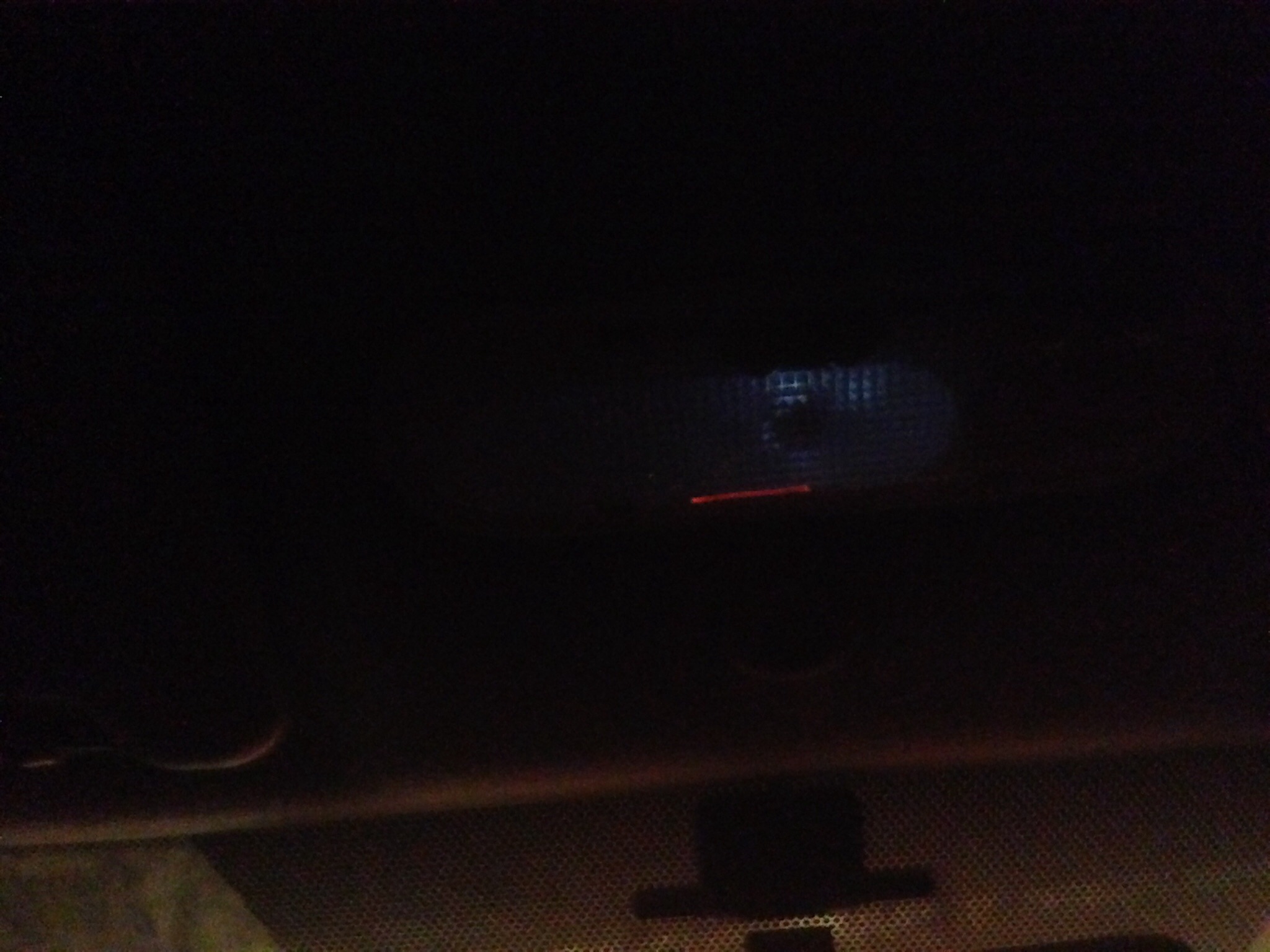

Решил заменить в салонном плафоне лампу лакаливания на светодиодную. В среднем положении выключателя светодиоды светятся при закрытых дверях и в любом положении замка зажигания. В плафоне багажника тоже стоит светодиод, но он не светится как салонный. Меня это не раздражает, но всё-таки, почему есть ток утечки?
потому что Китай...
Недавно был эксперемент, все платы собственного изготовления, утечки нет, все либо тухнет, либо светится, поменял в штурманской на покупную все стали светится....
Старый 30.01.2015, 22:53   #213
Потому, что плавное притухание достигается с помощью ШИМ. Идут импульсы маленькой длительности. Светолиодка их видит, а накаливания - нет.
На Логановских форумах это расписывали досканально. Сам не помню, потому как ламп таких не ставил.
Старый 30.01.2015, 23:01   #215
Зависит и от правильно подобранного сопротивления... Китай ставит резюк меньшего номинала чем положено, в результате получает больше яркости, но меньший срок службы, да и со схемами подключения у них имеются траблы
