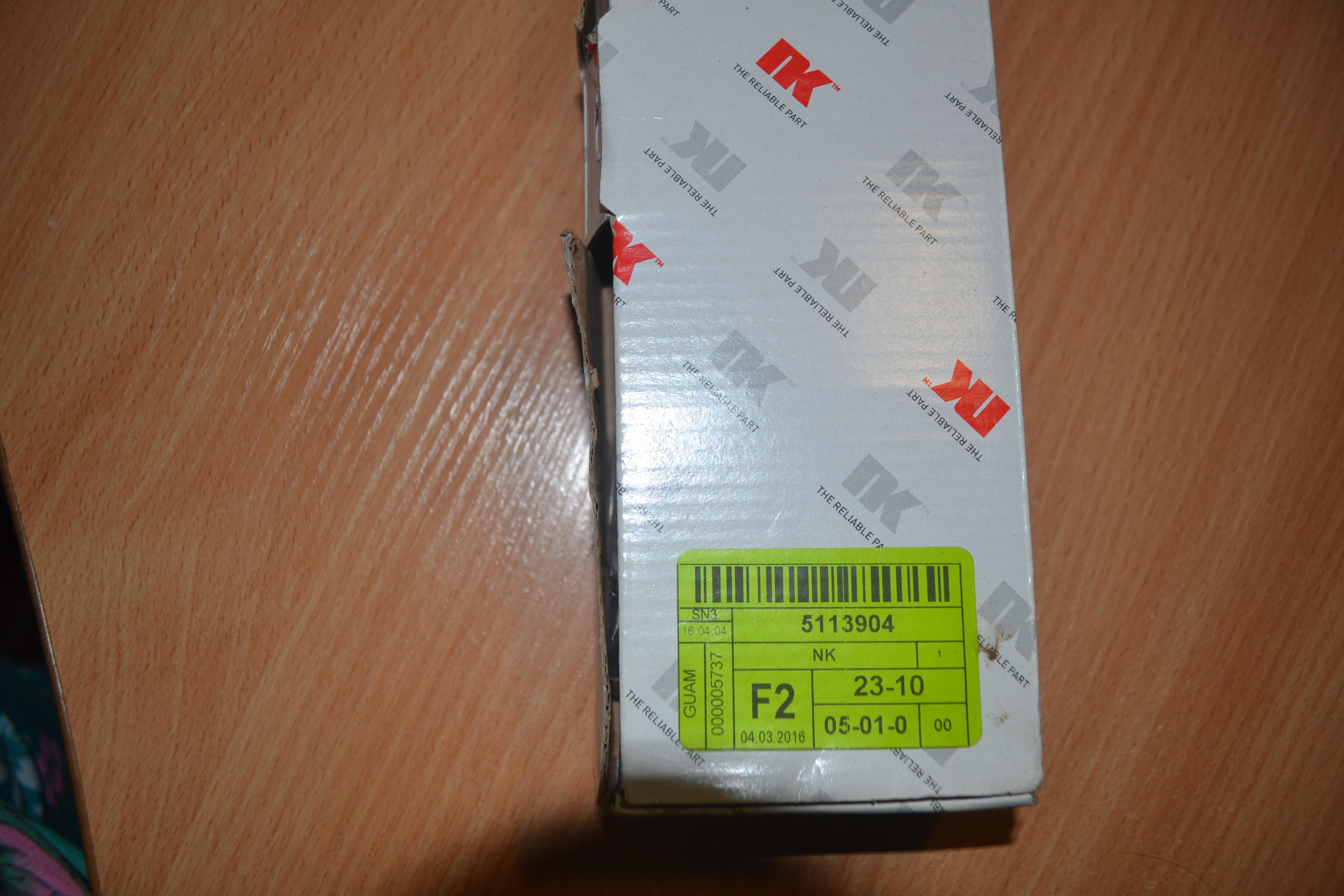

Застучала задняя правая стойка стаба.В магазине или лимфордер-но показалось дороговато(больше полторы т)-в итоге взял аналог NK(800 с лишним).О таком производителе не слышал,хотя продавец сказал что по качеству не хуже Sasika будут.Посмотрим когда поставлю...
ID:	66096   Нажмите на изображение для увеличения

в автодоке посоветовали брать такие"NK-5113904-Стойка стабилизатора "
получается по цене две как одна оригинальная и получше SASIC 230403
Кто что-то подскажет?
Амиго расскажи про них)))
К моему стыду-так до сих пор и не сподобился заменить-гаража пока нет.погода нелетная и лень матушка-так и лежат родимые,ожидая вдохновения..(дискомфорта какого нибудь не замечено)
