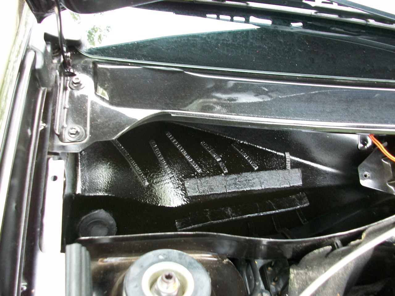

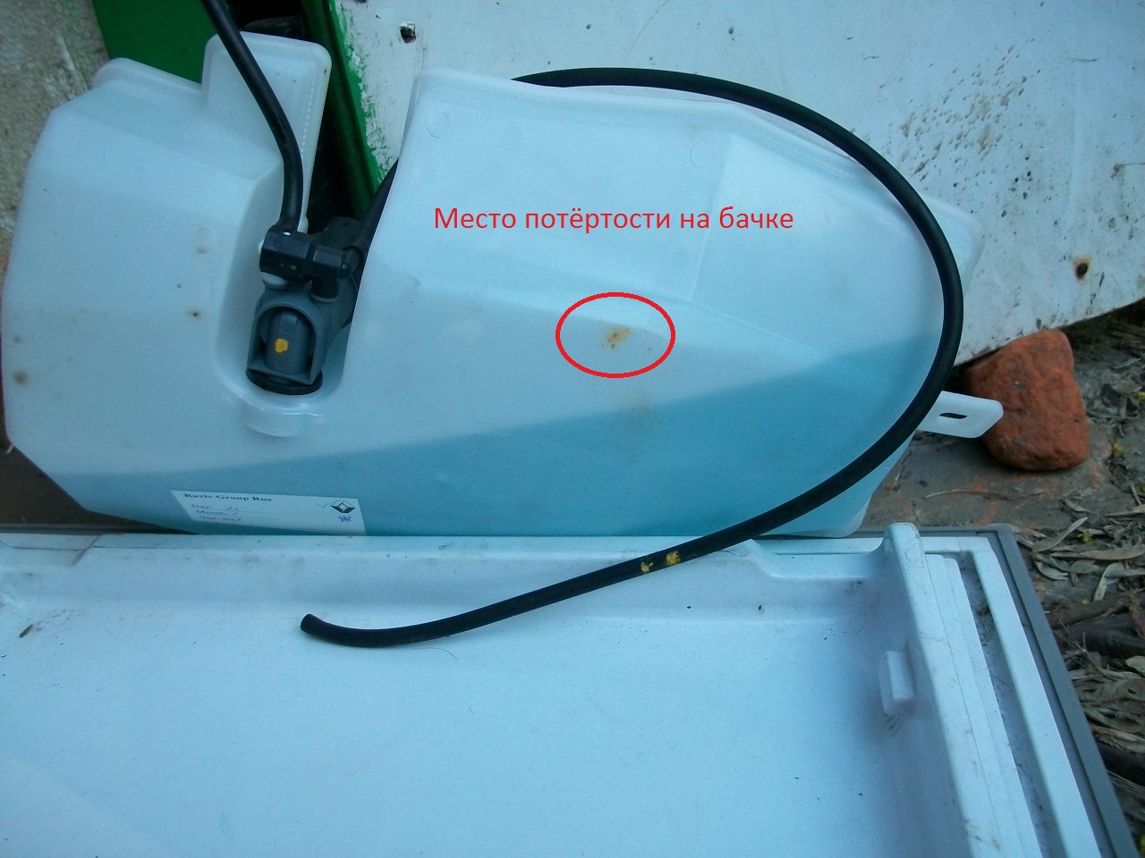

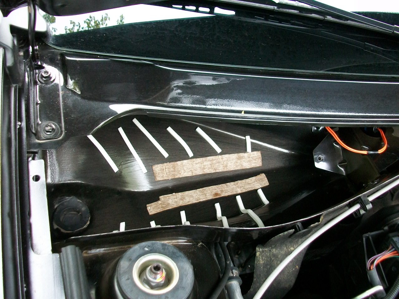

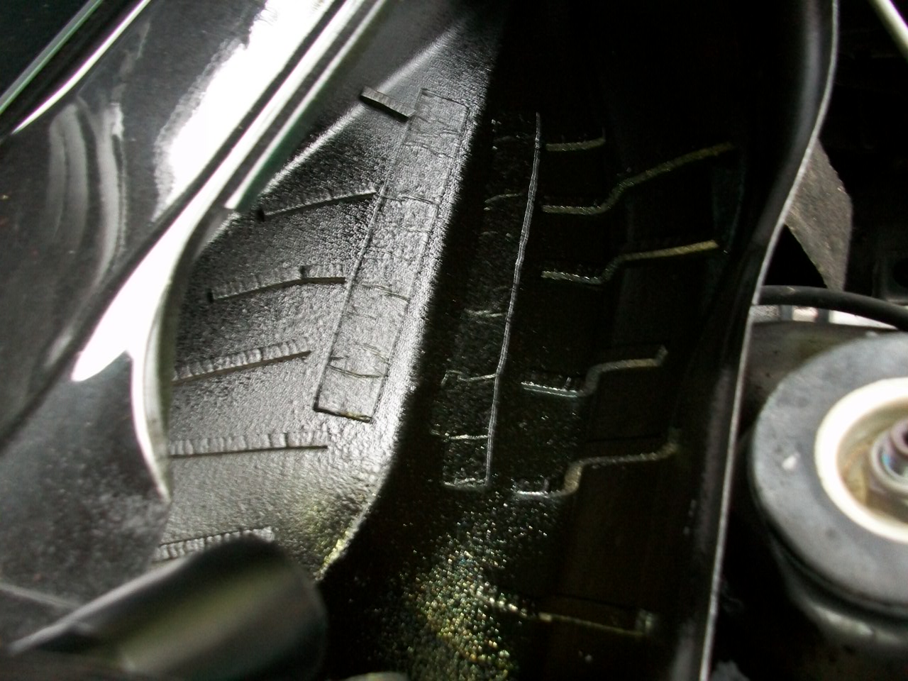

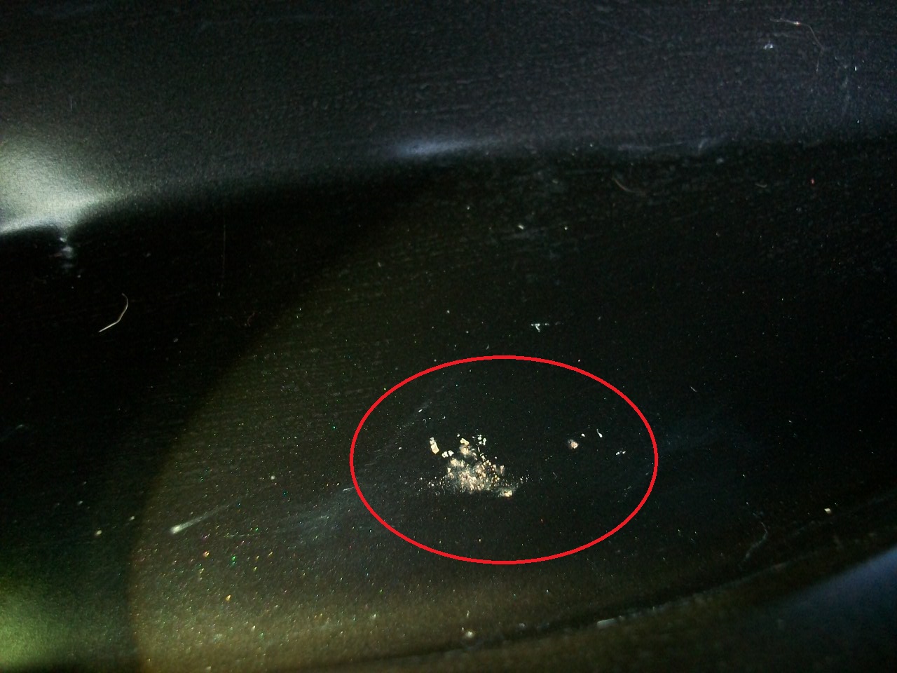

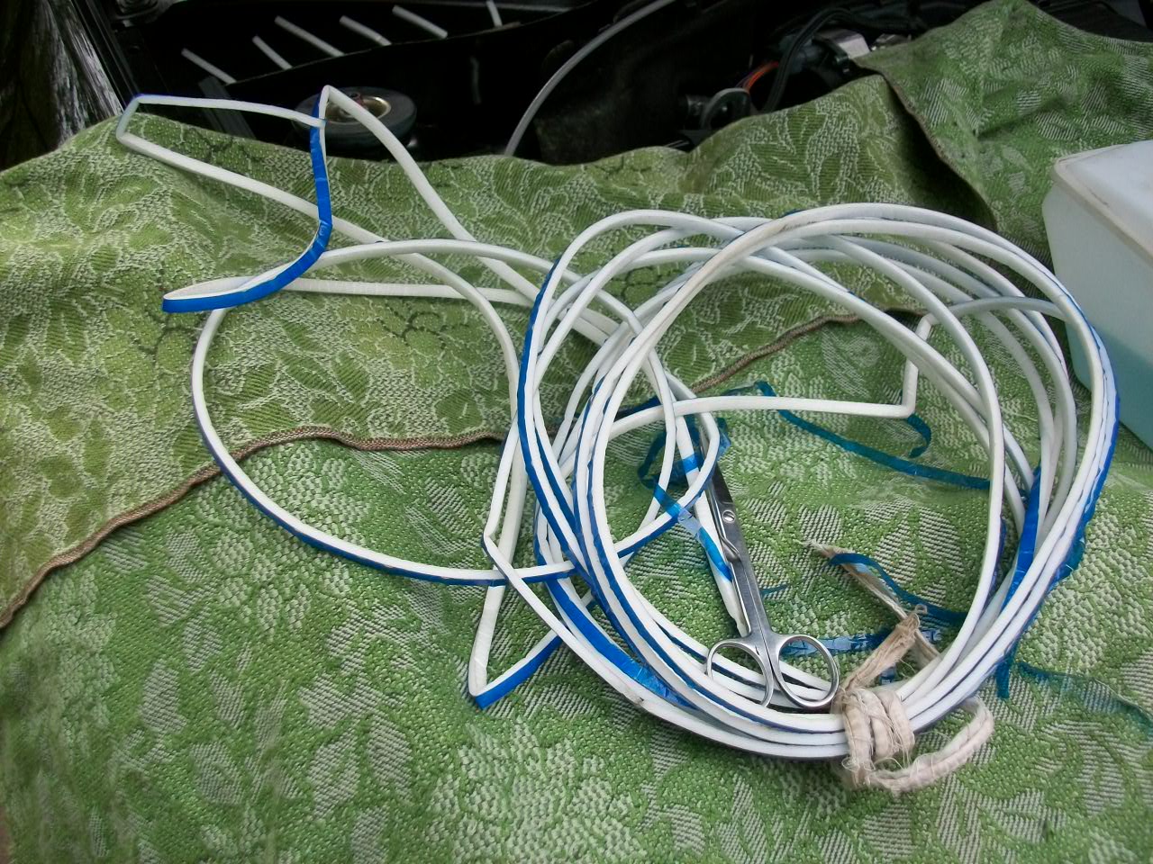

У меня тоже потёртость под бачком. Сделал так... Обезжирил, покрыл HAMMERITE (ХАММЕРАЙТом). Две полоски "Герлена", затем наклеил полоски уплотнителя для окон.
Сверху побрызгал "Тектилом".
