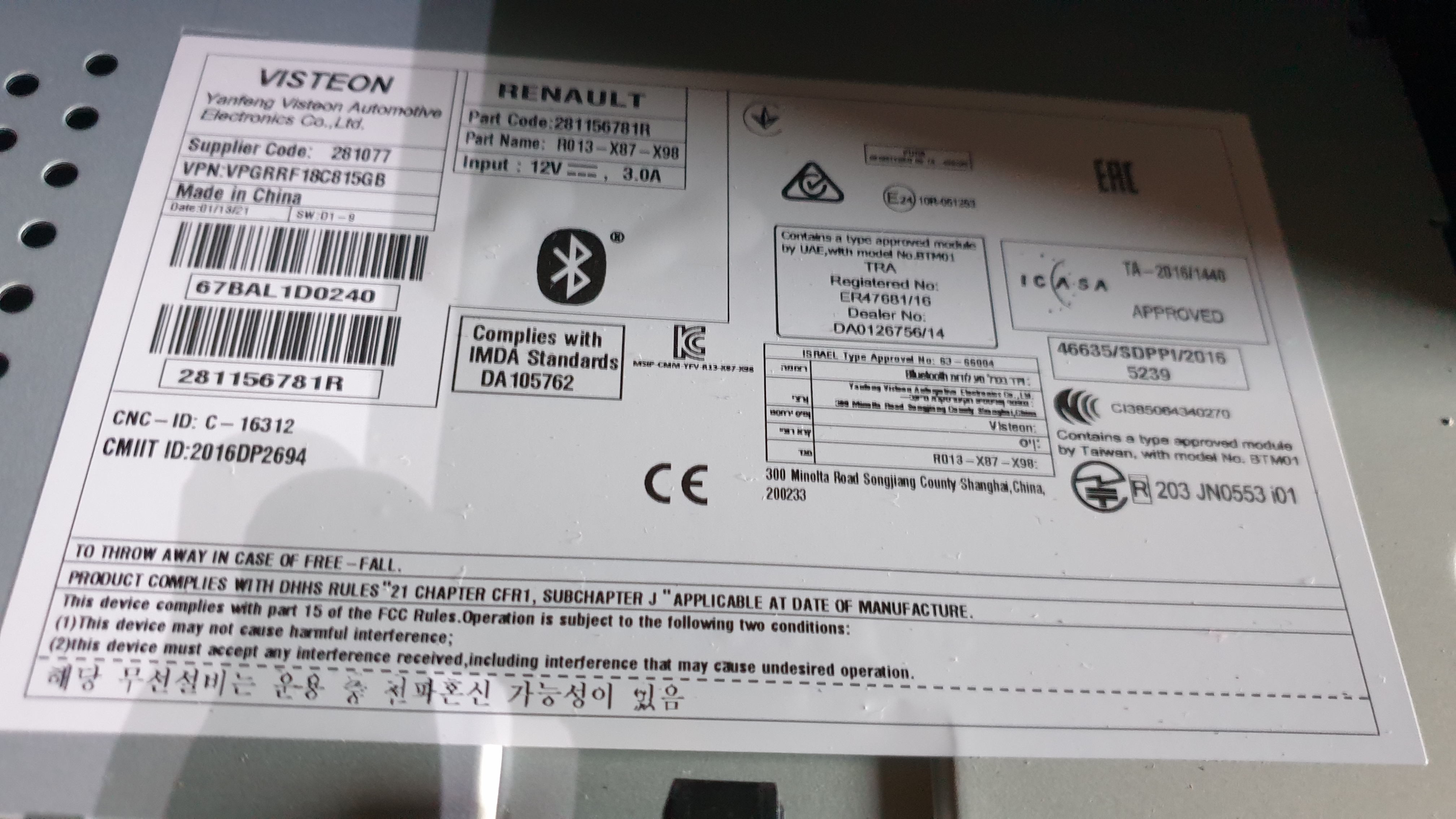

Всем спасибо за ответы.Сначала я общался с диллером.Сказали приезжай - код даем только лично и с авто.Связался с Рено RU.Сказали дайте нам PRE-код и мы вам скажем Пин-код на магнитолу.Перерыл инет:да нужен Пре-код.Снял ГУ все пересмотрел-сочетания буквы и трех цифр не нашел.Опять связь с Рено,переводят на дилера,и дилер мне говорит Что с 2021г.магнитола не кодируется.Б...ть нельзя сразу было сказать.Хотели чтоб приехал ........(ехать с Керчи в Краснодар) чо то неохота.Общем с 21г.код ненужен.До21г.нужен.В инете много информации. Вот пример и моя .
ID:	92441   Нажмите на изображение для увеличения

Так дастер новый. Тот который дастер 2, в нем электроусилитель руля. Там вроде в книге даже написано после отключения аккумулятора надо руль поворачивать в две стороны до упора.

Ну да.Книгу читал.Наверно гдето в башке отложилось.Долго не думал .как то само пришло покрути в право потом влево и о чудо- все стало на свои места.Шучу.По началу перебз...ел.Потом прочитал на компе "проверьте рулевое" Ну и покрутил туда сюда до краев.
