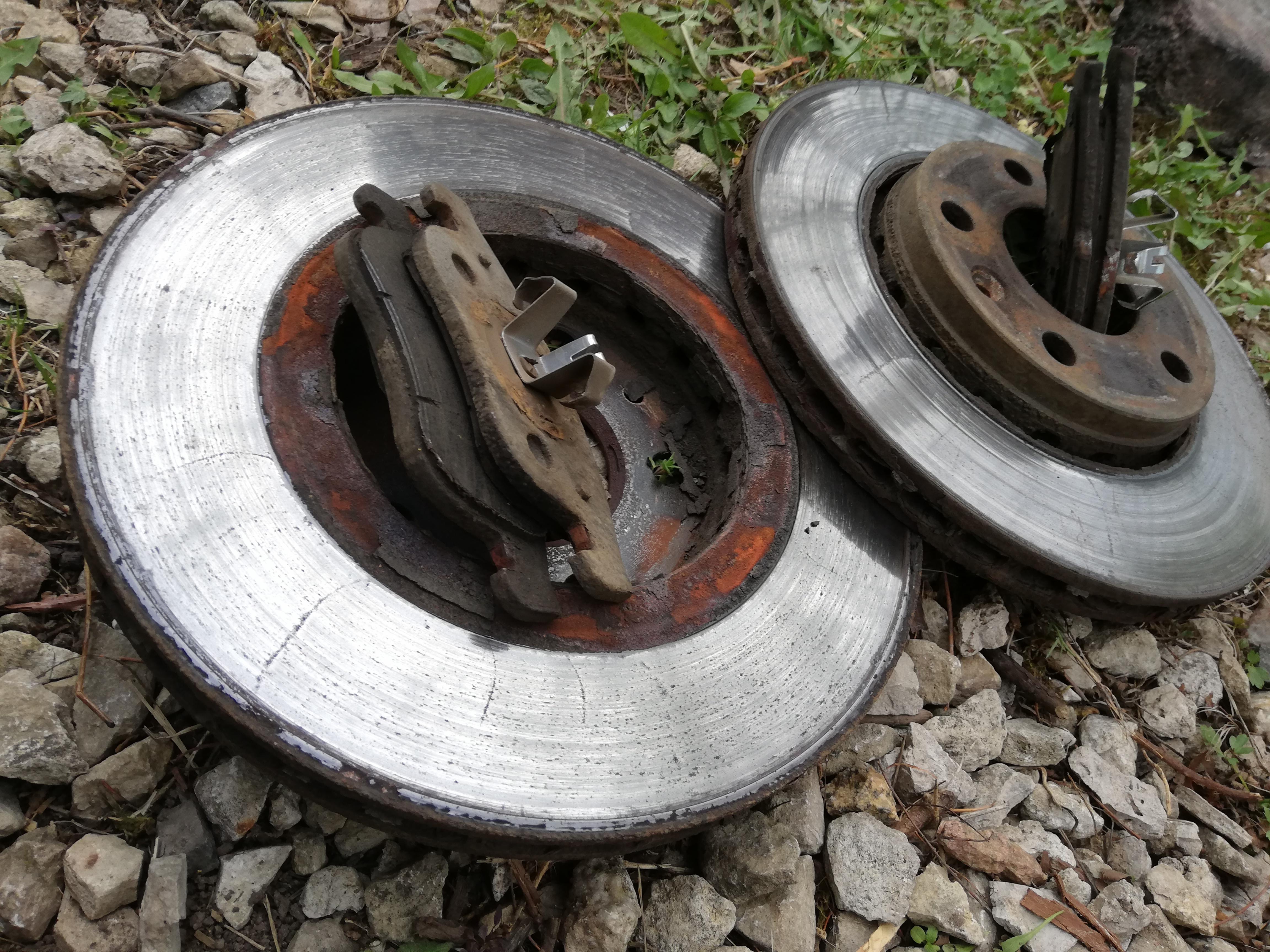

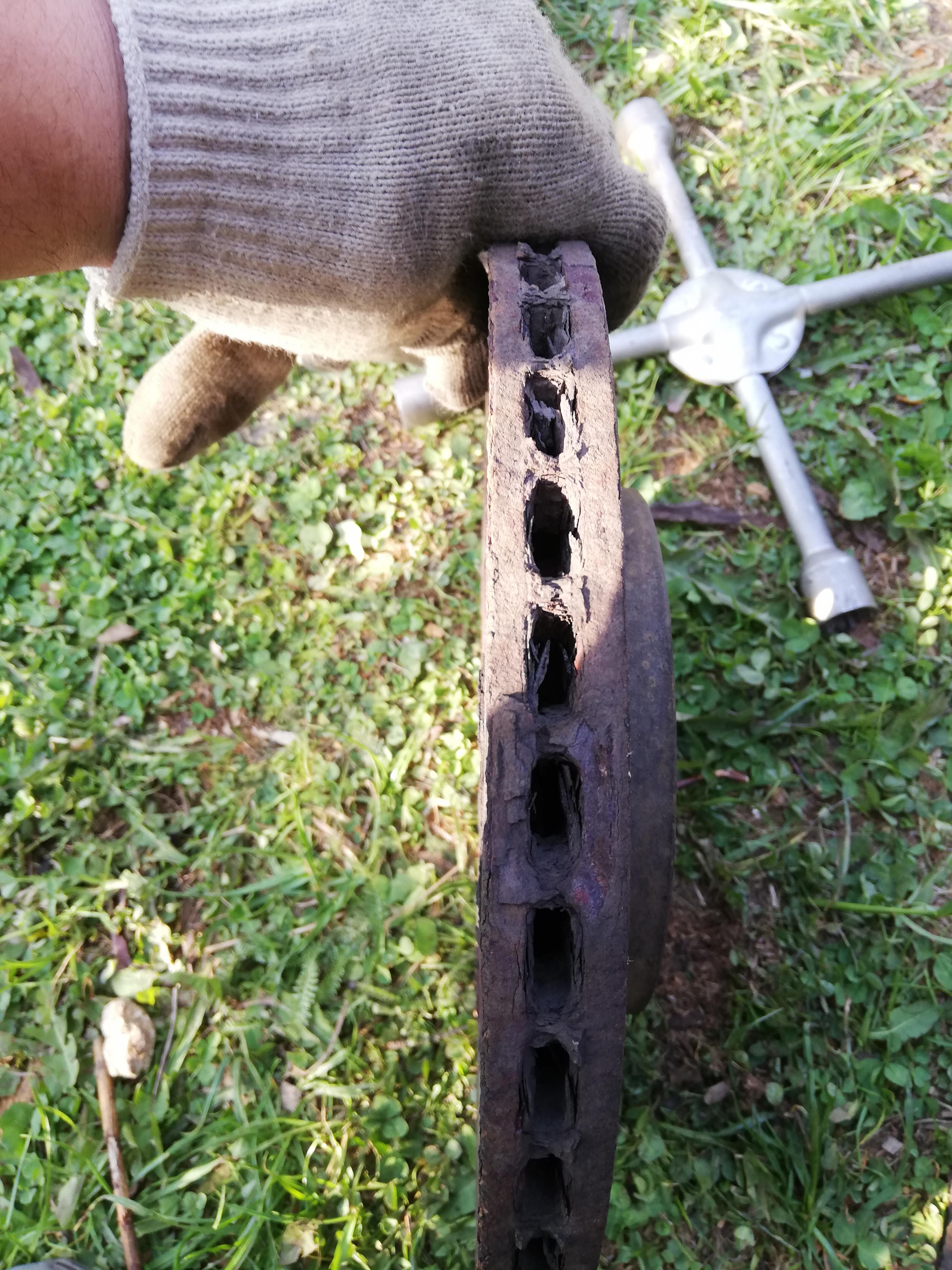

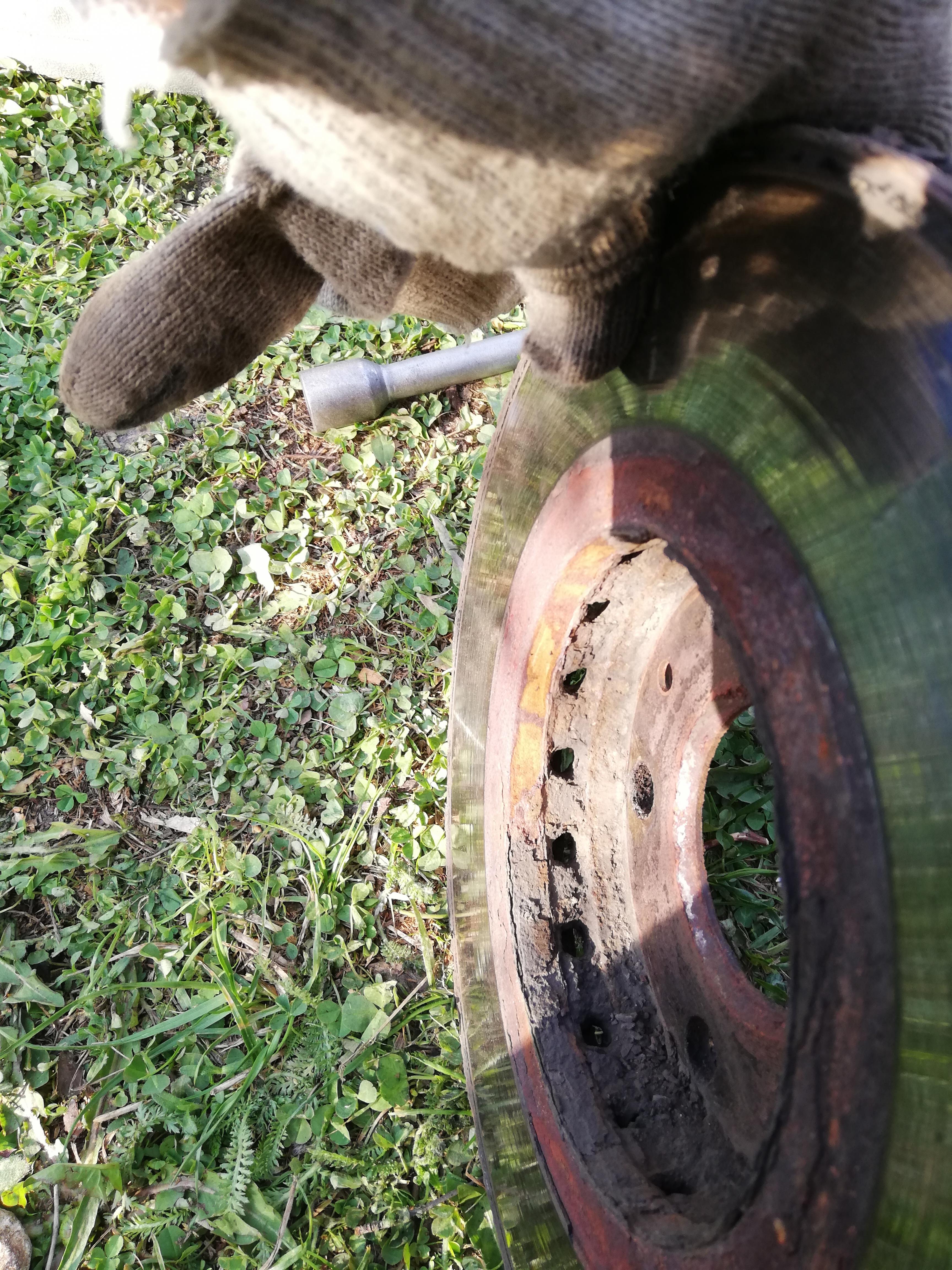

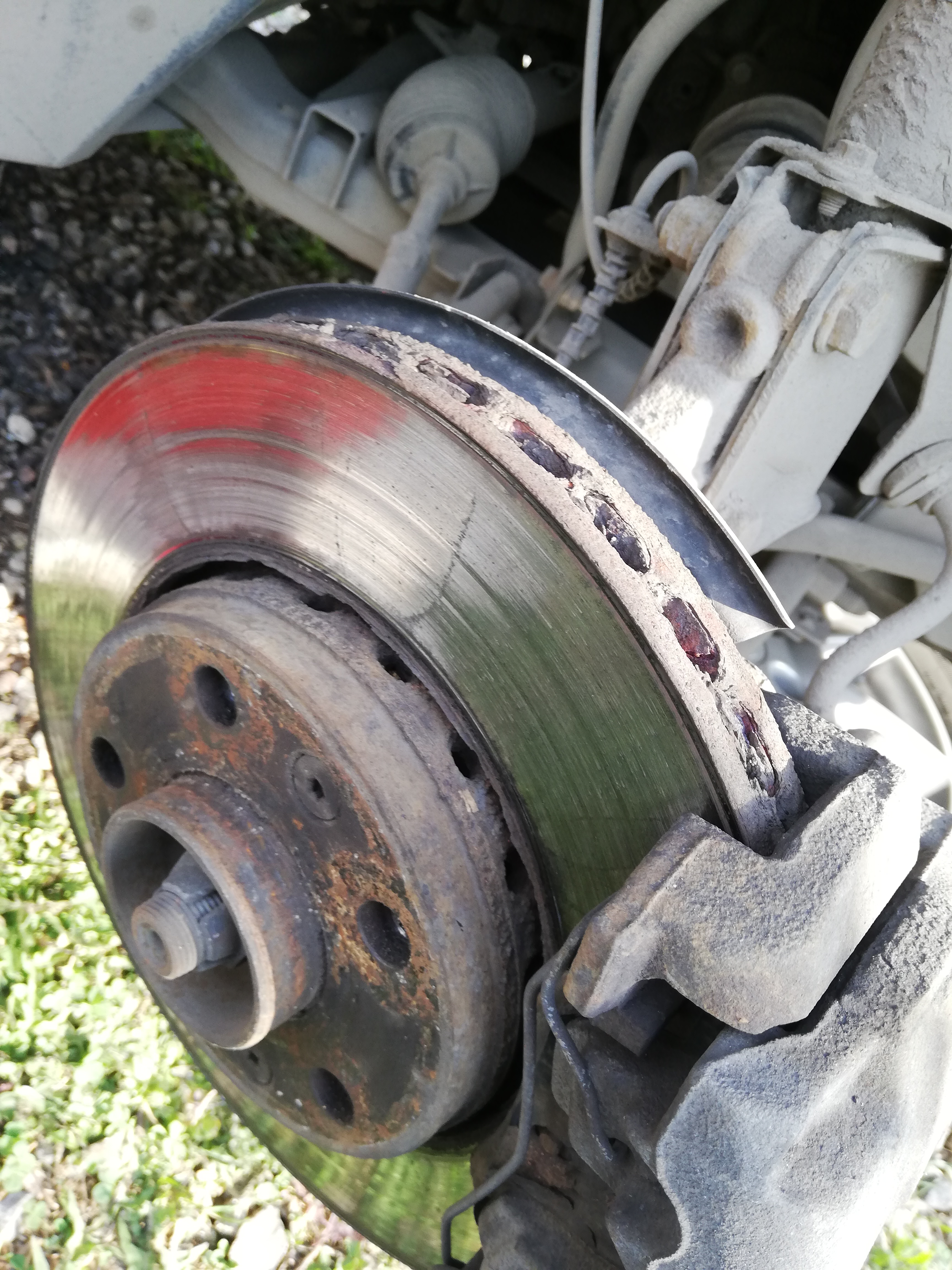

Камрады! Осуществил замену передних дисков и колодок. Пробег 127 тыкм. на родных дисках, вторые колодки... все кончились, результаты на фотках. Но прошлогодние поездки по сочинским серпантина прошли без проблем, поэтому все вовремя.
Кстати, не сказал бы, что диски через чур изношены, но коррозия - жесть.
Поставил диски Otto Zimmerman и колодки Remsa, все в соответствии с рекомендациями форумчан.
P.S. получил огромное удовольствие, все открутилось и встало без проблем, поршни утопились руками, прям будто и правда иномарка. Да и погода отличная была!
Посмотри, на внешней стороне дисков "амурские волны". У меня также было на заводских.
Это уже шлак, а не диски, не тормозят они нормально.
На рабочих поверхностях зеркало должно быть, а не волны. Так что правильно, что поменял.
Но, это конечно трэш, что реношники на конвейере ставят...
А толщину дисков не мерили?
---------- Сообщение добавлено в 11:36 ---------- Предыдущее сообщение размещено в 11:08 ----------
С инспекционной целью влез в передние тормоза
Толщина диска с обеих сторон 23,4 мм
Пробег 52,9 т. км.
На фотке диски как новые. Прямо чудо а не диски!!! У меня машина 2016 года, пробег 50 т., а диски хлам, под замену, хуже чем на фотках выше с 127 т. пробега и коррозия круче.
Возможно в 2012 году на заводе ставили нормальные диски.
Последний раз редактировалось an2; 30.05.2019 в 12:37. Причина: ошибка
an2 вне форума   Вверх Ответить с цитированием
Старый 30.05.2019, 12:37   #1178
Сообщение от an2 Посмотреть сообщение
На фотке диски как новые...
Зимы, практически, не видели
Старый 30.05.2019, 12:49   #1179
an2
Имя: Семен Семеныч
Регистрация: 25.04.2016
Авто: 2016 АКПП 4х4 Люкс Привел
Сообщений: 59
an2
Согласен, дорожная химия зимой усиливает коррозию.
Но у меня еще дикий износ рабочей поверхности диска и дунайские волны при родных колодках, которые после 50 т. изношены только на 30%.
Вижу такое впервые, на других машинах (не Рено) с таким явлением не сталкивался!!!
