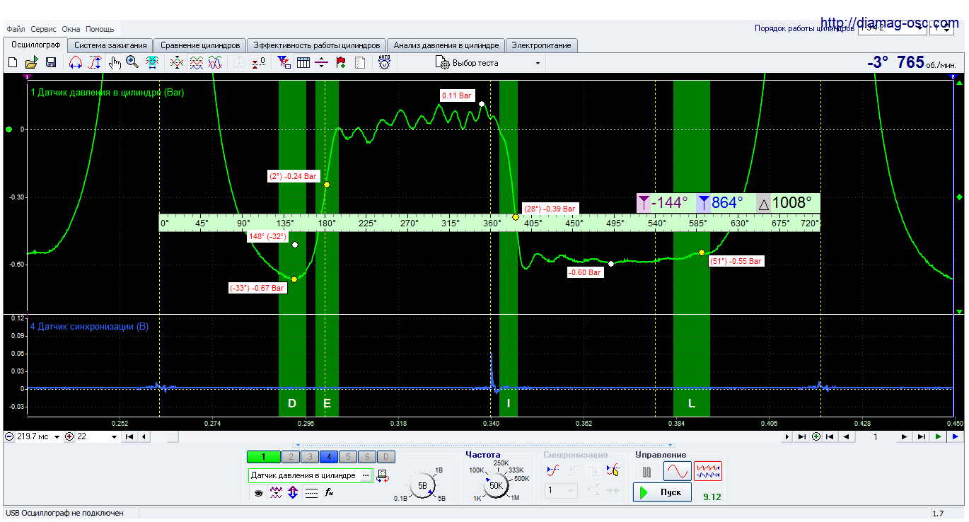

Провожу сейчас эксперименты по повышению мощности и момента на своем авто.
У меня Трафик F4R820 без фазика.
Взял ГБЦ от Клио РС, но понимаю, что мне много, машина тяжелая, низ совсем никакой будет, вот и ищу данные по валам Дастера, может подойдут под мои нужды.
Завтра переведу в цифры.
В общем цифры эти мало, что дадут. Но все же. Не информативно для работы с распредвалами. Надо нормальный мануал.
1. Начало открытия выпускного клапана 145 градусов от ВМТ в такте РХ
2. Момент открытия выпускного клапана 2 градусоа после НМТ в такте выпуска.
3. Момент открытия впускного клапана 28 градусов после ВМТ в такте впуска.
4. Впускной клапан закрылся 51 градус после НМТ в такте сжатия .
Эти моменты отмечены желтыми точками на осцилке.
Немножко увеличенную картину прилагаю. Снято на холостом ходу.
