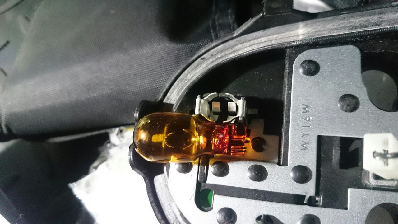

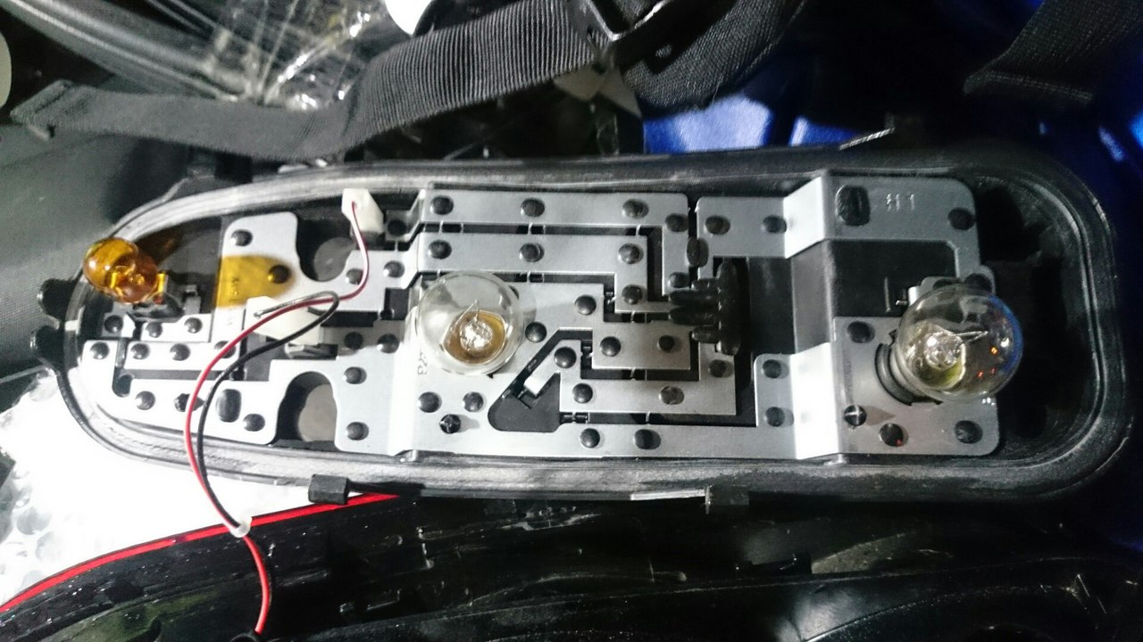

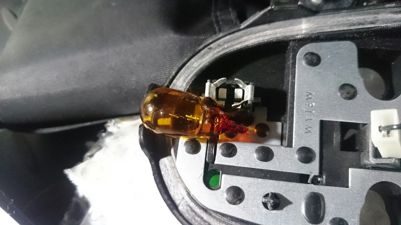

Вот такая задняя фара на Ф2, которая со светящейся полосой)))
Поворотник - WY16W
Стоп и задний ход - P21W

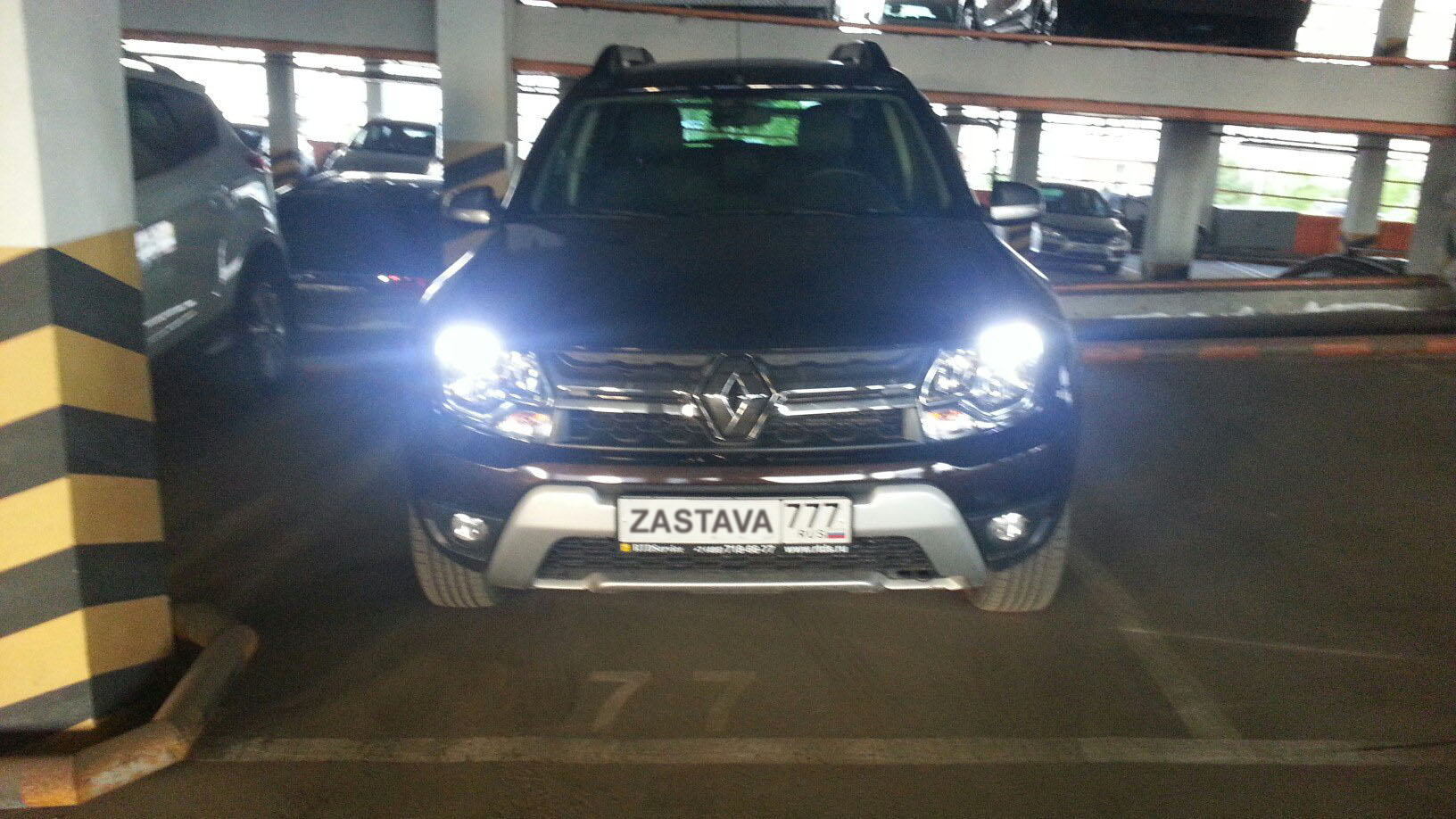

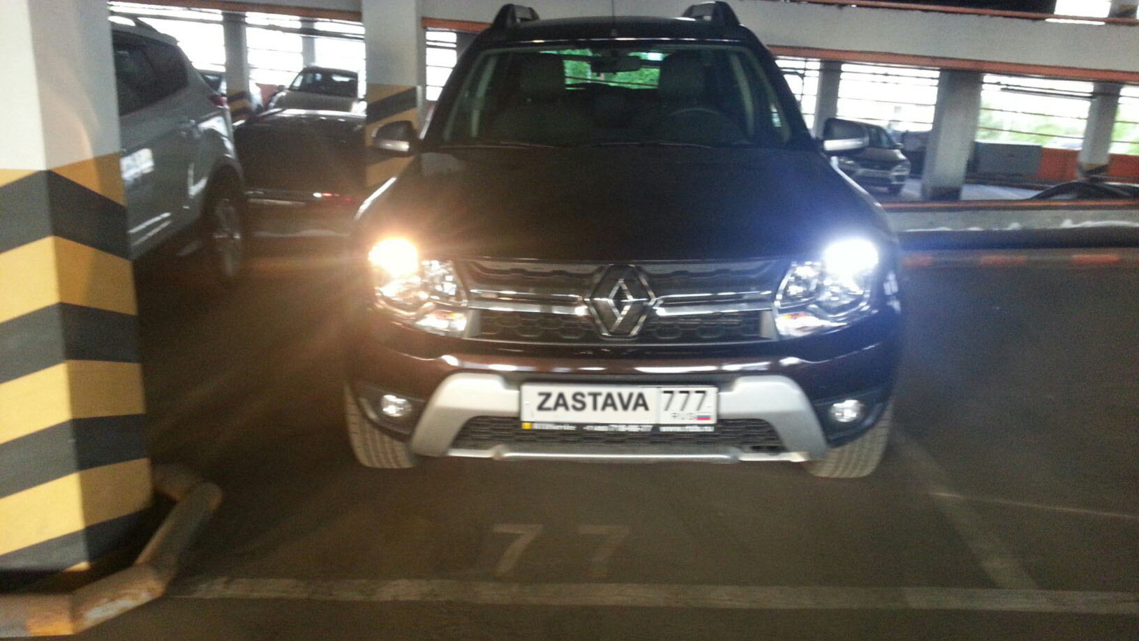

Поставил всеже такие с Али в ДХО, будем смотреть как поработают, светят вроде одинаково со штатными но белым и греются заметно меньше.

Zastava вне форума   Вверх Ответить с цитированием
