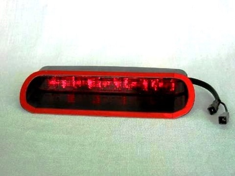

Вот такой фонарь (можно выбрать по своему вкусу) на скотче решит проблему дешевле и быстрее.
Вырезаете по месту канцелярским ножом кусок тонировки и приклеиваете фонарь. ВСЁ!!!!

Авто: Лада Vesta АМТ
Сообщений: 1,901
Забыл прикрепить.

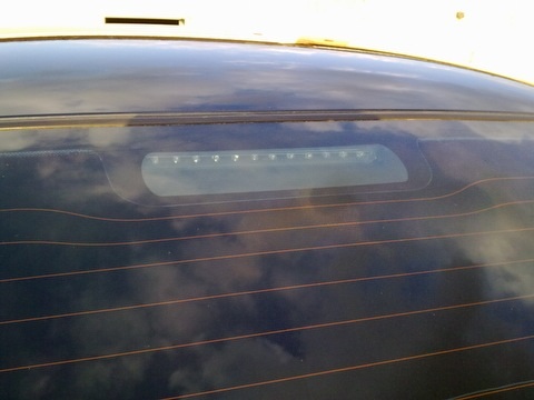

Получится так.
