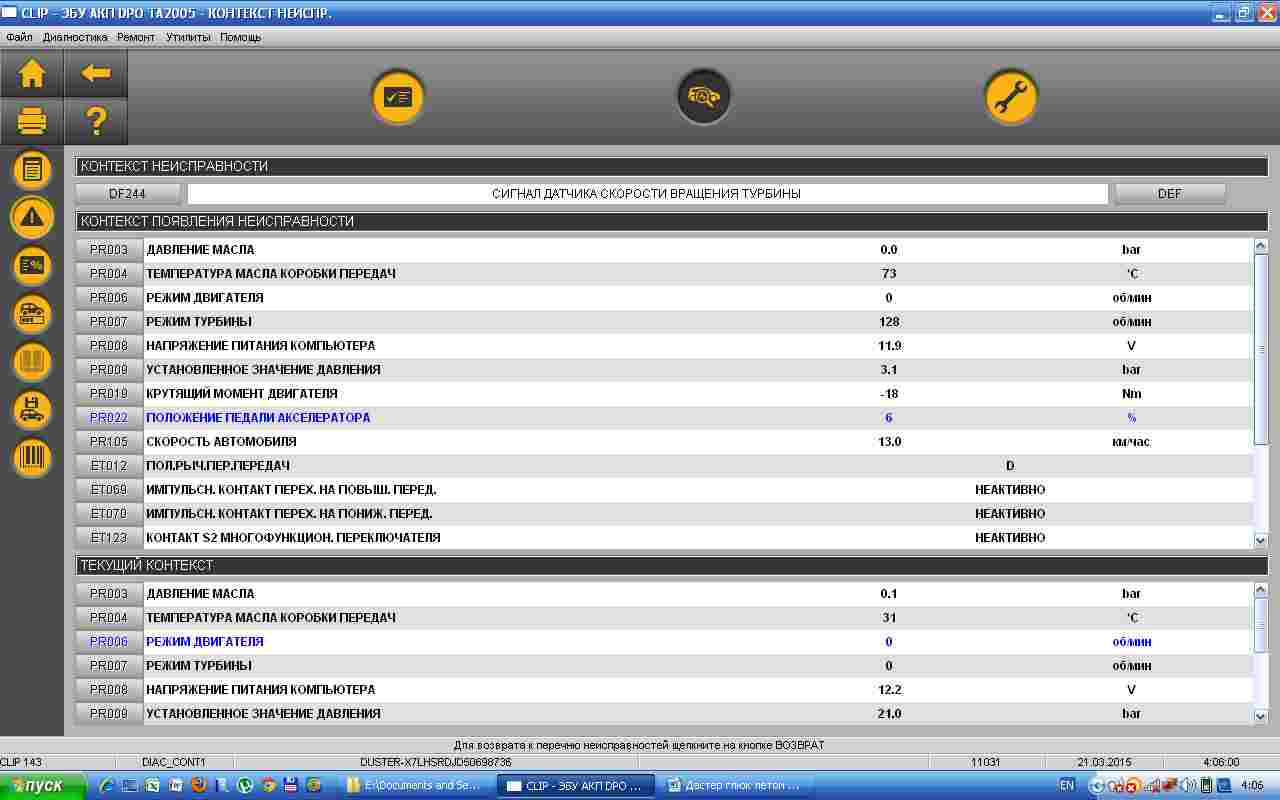

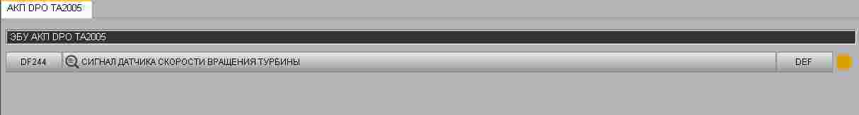

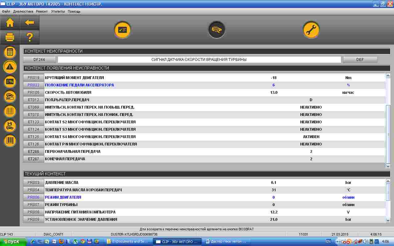

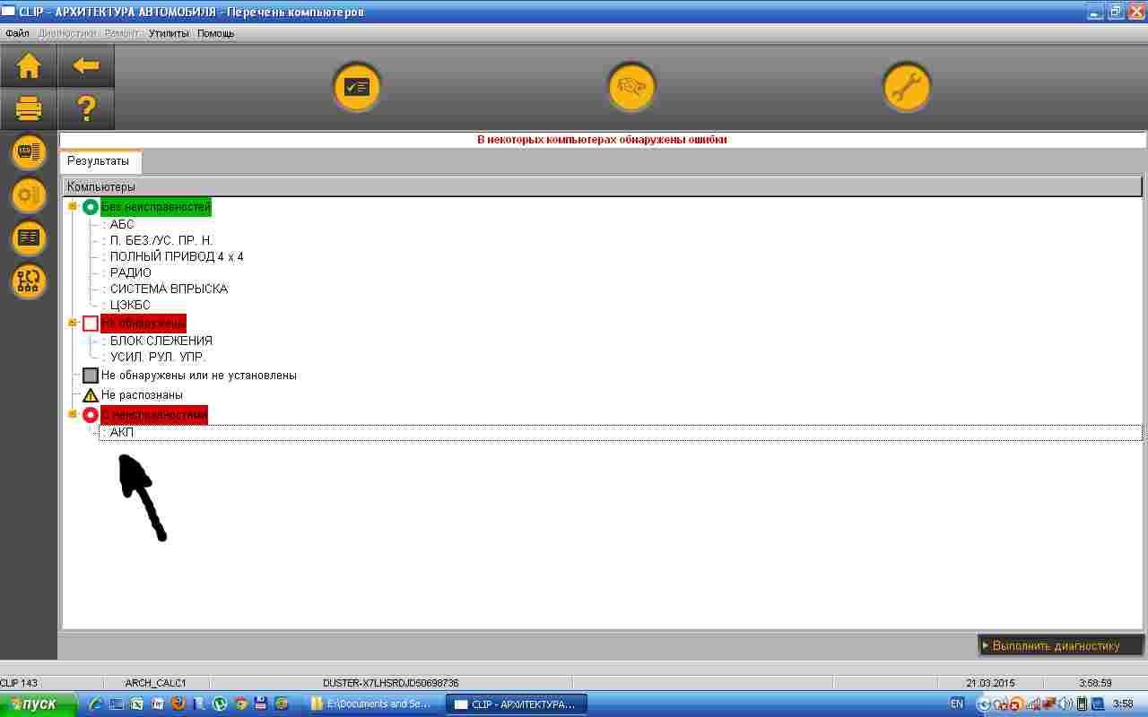

Я сегодня посмотрел свои ошибки при вчерашнем глюке. Сделал вывод, что скорее всего я заглох, а так как играла музыка, дул вентилятор, то я этого не заметил. Ошибка по АКПП. В момент появления ошибки зафиксированное напряжение 11,9 В , что подтверждает - заглох. Хотя м.б. ошибаюсь.
