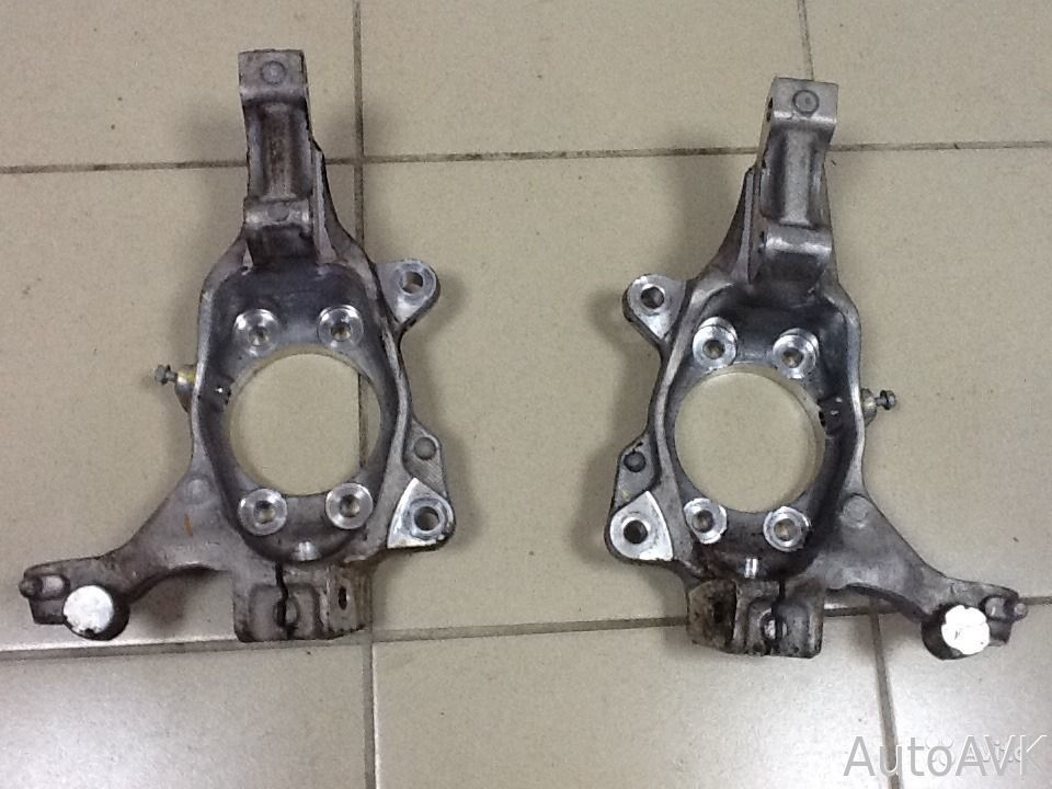

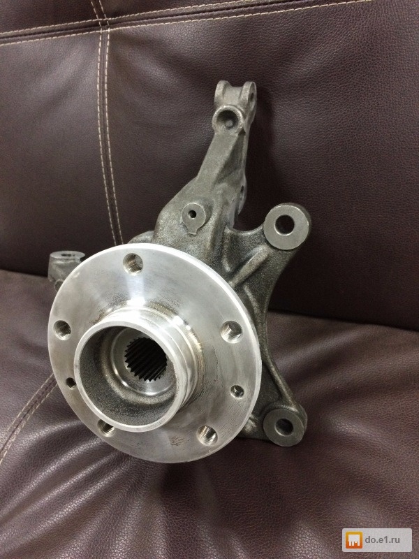

Представляю на общее обсуждение свой вариант, на который навел меня Александр (Регас). Его проставки от инфинити, они же от ниссан мурано и рено колеос и навели меня на улучшение тормозов нашего дастера.

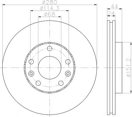

Во первых передний тормозной диск практически в один в один с нашим дастеровским двухлитровым. Но диаметр его больше, вместо 280мм целых 320мм. Все посадочные и прочие размеры совпадают, кроме двух не принципиальных. Общей толщины на 2мм и внутреннего, который тоже не критичен. Далее если посмотреть на кулак дастера и инфинити-мурано, то возможно совпадают отверстия под крепление тормозного суппорта. Причем суппорт от Мурано двух поршневой. Здесь надо мерить точно и в этом загвоздка, так как точных данных я не нашел нигде.
Теперь, если этот размер окажется одинаковым, то приобретаем все суппорта на разборе(новые стоят нереальных денег), покупаем новые тормозные диски и колодки и колеса 17-18 радиуса.
Прилагаю немного фоток для ознакомления и ссылки на размеры торм.дисков дастер и инфинити-мурано.
Размеры диска дастер: http://whatszap.ru/autoparts/renault...t111505;s10132
Размеры диска инфинити: http://whatszap.ru/autoparts/infinit...t111505;s10132
