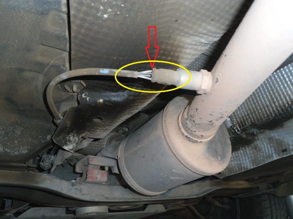

Возможно датчик кислорода (лямбда-зонд) в выхлопном коллекторе... Проверьте разъем и целостность проводов (ИМХО его легко повредить штурмую плохие дороги)

Для наглядности дополню.
Вот он датчик кислорода.
