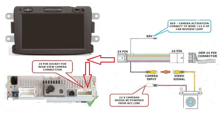

Сам я этого не делал, но в интернетах по запросу "media nav rear camera wire", находится вот эта картинка
Т.е. дополнительную камеру можно подключить через провод камеры заднего вида, а чтобы на медианав выводилось изображение, повесить на сигнальный кабель +12 через отдельную кнопку.
так и предполагал)))
Спасибо
