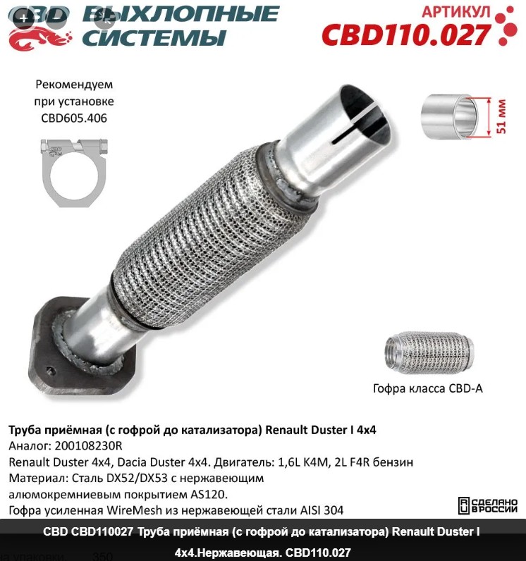

Светит замена гофры, озвучили ценник какой то не гуманный. А тут в интернете нашёл "труба приёмная (с гофрой до катализатора)". Есть одно но - указано что машин 4х4. То есть к полноприводным получается. А к переднеприводным бензиновым 2.0 дорейсталинговым не подойдет?

"труба приёмная (с гофрой до катализатора)" - А к переднеприводным бензиновым 2.0 дорейсталинговым не подойдет?
Нет, не подойдёт.
Купил подобную на 4х4, собираюсь менять.
