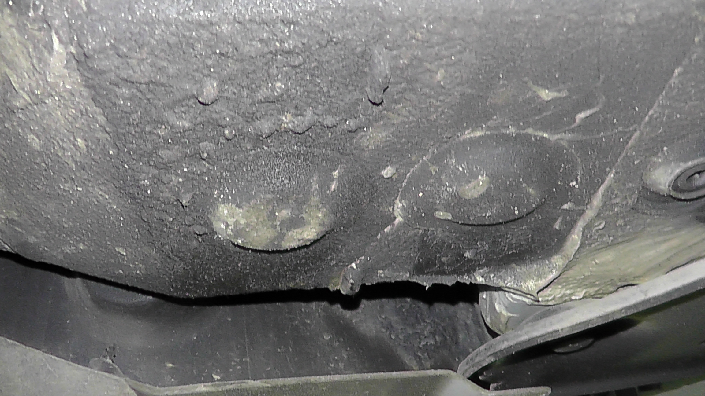

Так как у дома стоянка была занята Крокодилом и Мышью, пришлось всё делать на полянка возле дачи ( полевые условия )) ) Залезаем под машину и находим спереди две заглушки куда и вставляем закладные

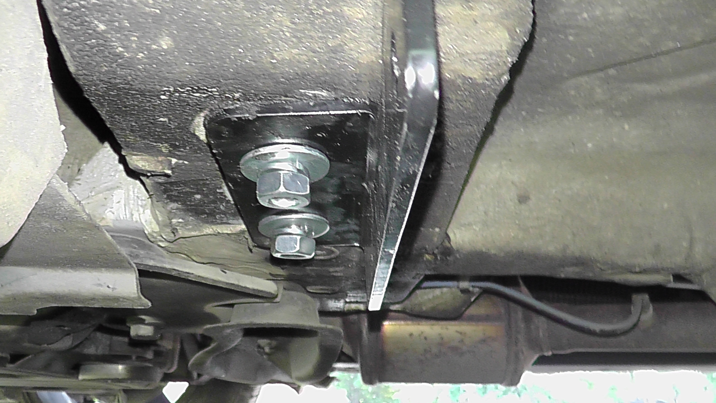

Имея третью руку )) наживляем кронштейн, перед этим очистив от антикора боковое отверстие

6 И самое последние это делаем полную обтяжку всех болтов, это нужно для того, чтоб у вас пластина не была в натяге и не несла на себе лишнюю нагрузку !!! Последовательность следующая : болты крепления самой дуги к скобам, закладные гайки, боковые гайка-болт, переходим на зад : крепления дуги к скобам, болт реактивной тяги, боковые гайка-болт.
