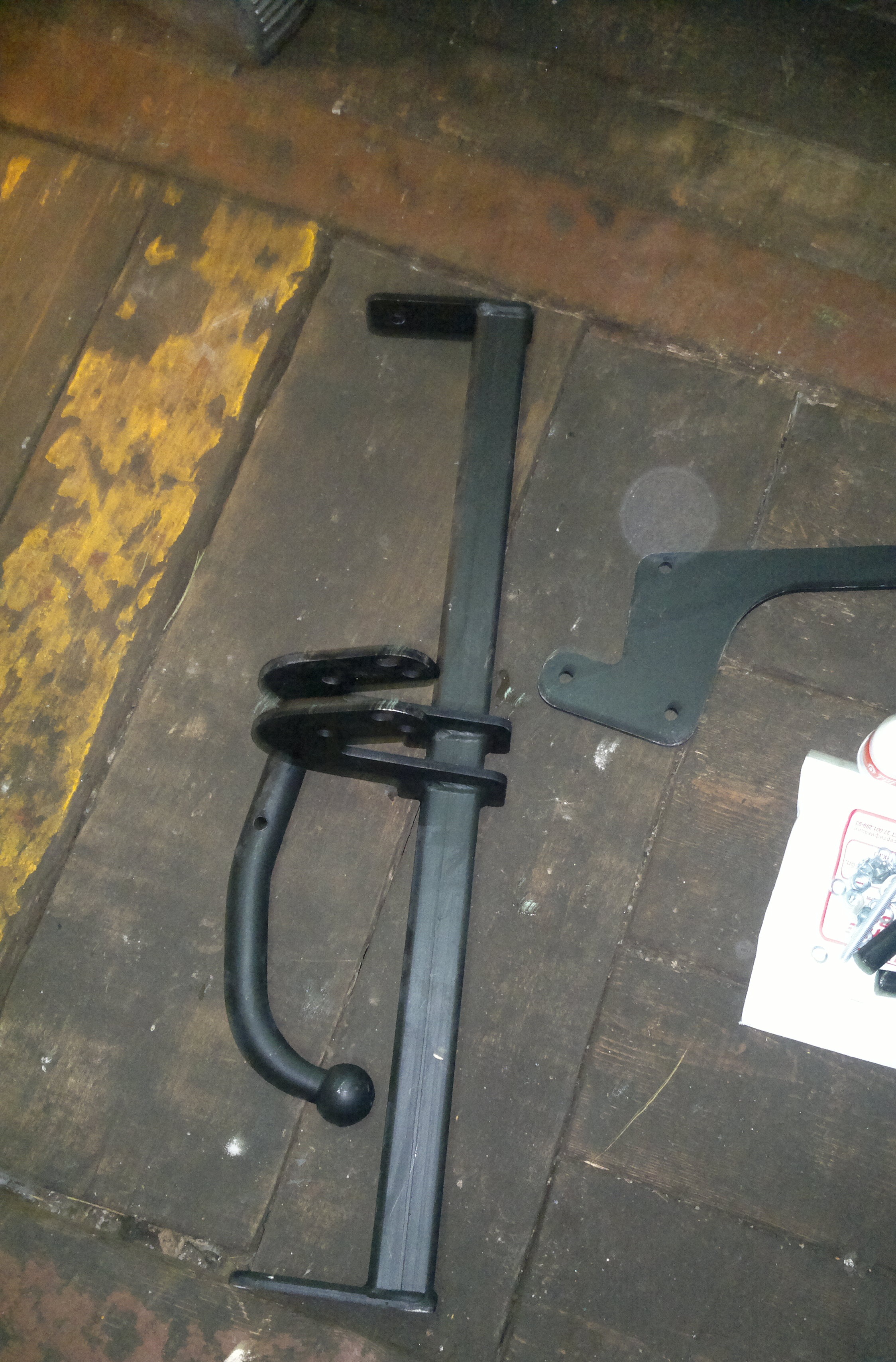

Не долго мучаясь в выборе фаркопа остановился на фаркопе Трейлер по нескольким причинам:
1. Цена за комплект не кусается, да и клубная скидка присутствует у нашего партнера mnogofarkopov
2. При установке на автомобиль не требуется сверлить отверстия в кузове автомобиля.
3. Не нужно резать и снимать бампер
Устанавливал фаркоп самостоятельно почти в одиночку, папа только ключи подавал... Установка заняла по времени примерно 40...50 минут...

Для себя решил, электрику на данный момент не ставить, телеги в любом случае нет, да и во времени ограничен (устанавливал на новогодние праздники, пустили на вечер в теплый гараж)
