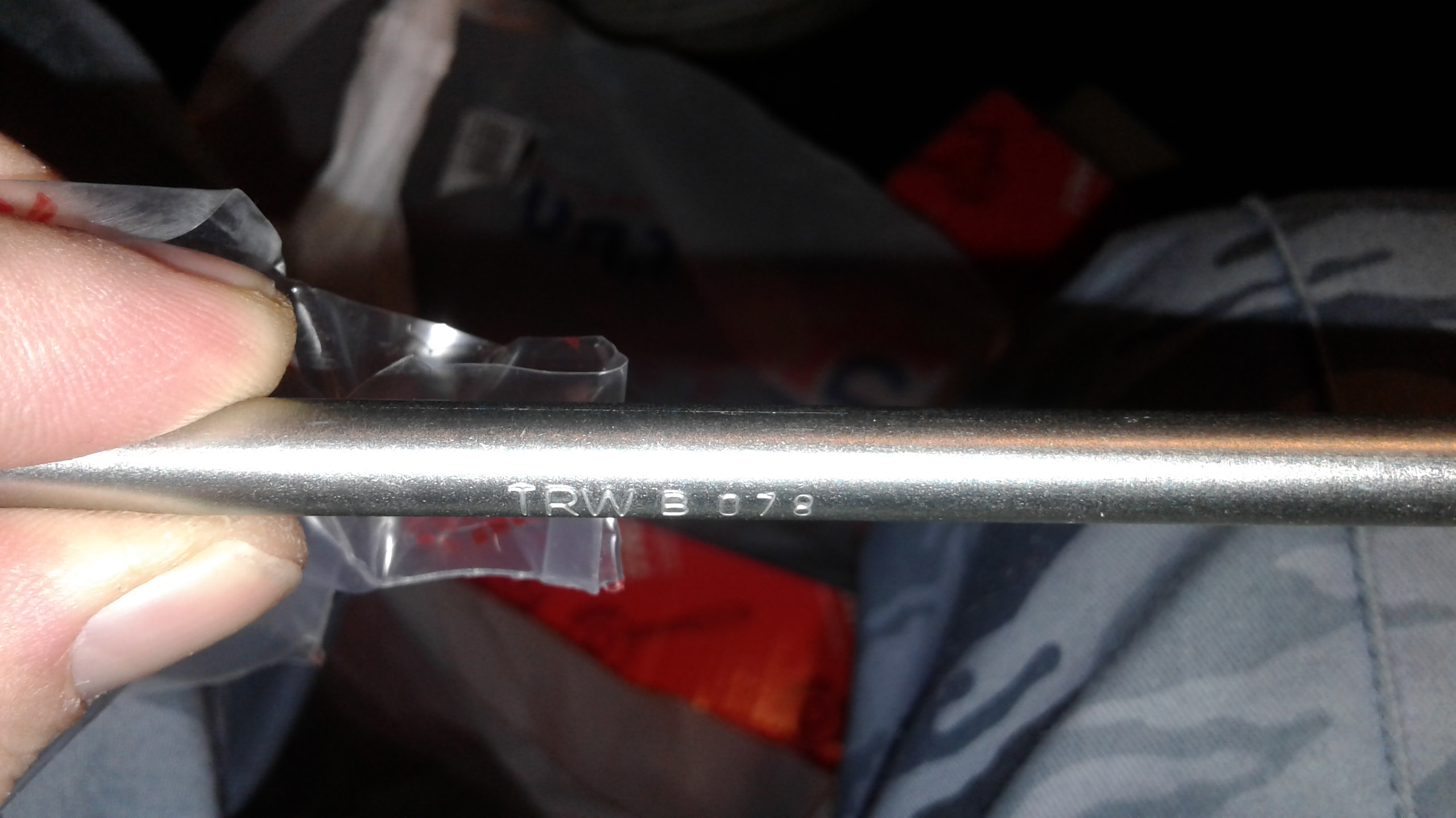

На текущий момент в подвеске стоит такой грохот, что стыдно ездить. По предварительным данным это стойки стабилизаторов. Надеюсь...
Было куплено:
Renault 54 61 142 37R Втулка стабилизатора переднего 1 шт. х 313 ₽
Renault 54 61 142 37R Втулка стабилизатора переднего 1 шт. х 289 ₽
Renault 56 23 001 11R Втулка стабилизатора заднего 2 шт. х 326 ₽
TRW JTS 1191 Стойка стабилизатора 2 шт. х 963 ₽
TRW JTS 550 Стойка стабилизатора 2 шт. х 875 ₽
Пока заказ лежал на модерации и оформлении, одна передняя втулка подорожала.
Стойки взял разные, чисто из любопытства. Те, что дороже - не только в коробочки упакованы, но и в пакетики. Есть разница в заглушках шаров и в металле: одни блестящие, другие матовые. Брал в exist.ru.
Заехал в ближайший сервис. ДХ показала втулки переднего стаба, сопливиться датчик давления ГУР, на подходе сайлентблок задней левой цапфы.
Заменили втулки переднего стабилизатора. Стук пропал. Спасибо Олегу За работу.
