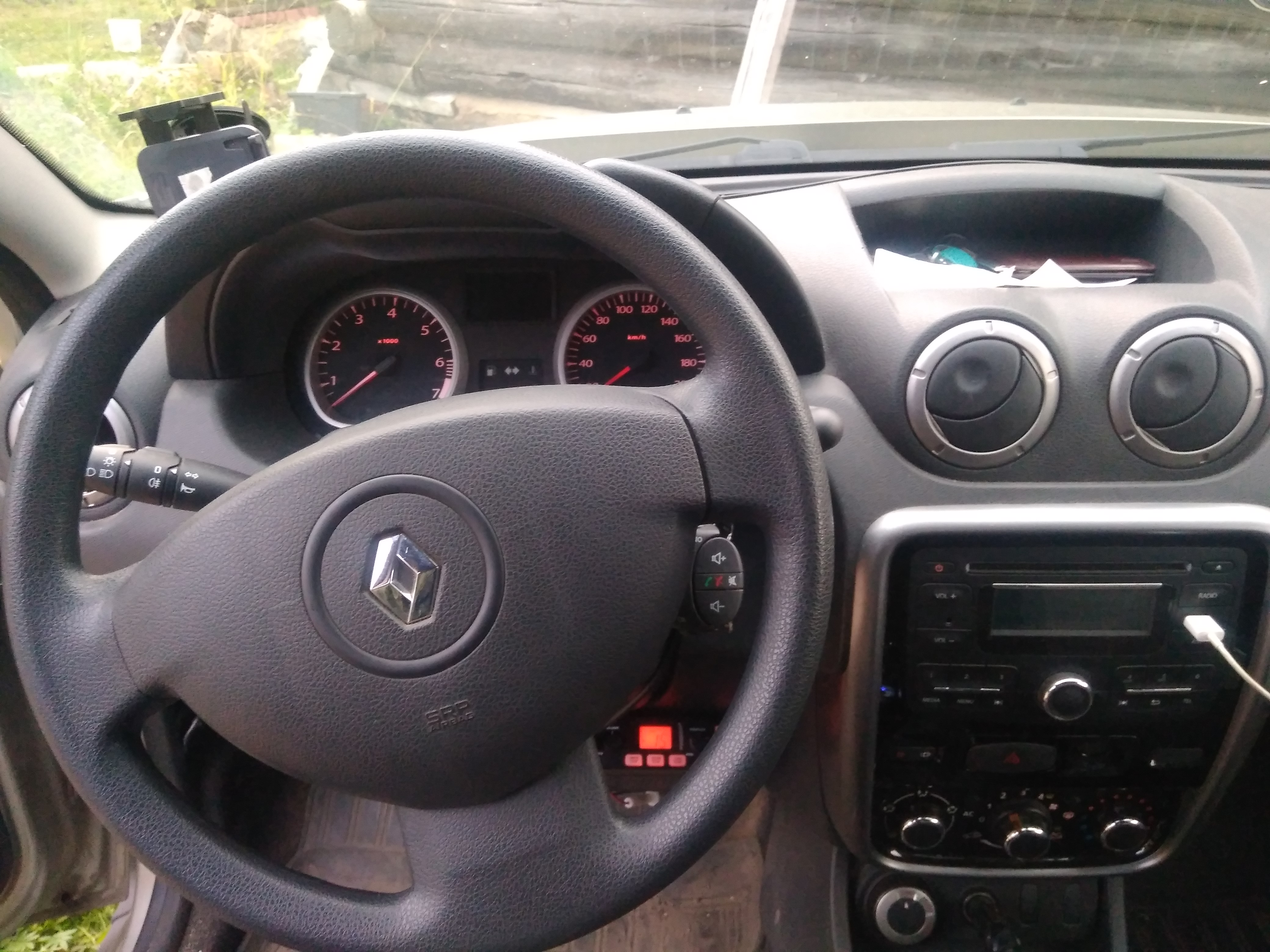

Плюс еще фотоотчет: наконец нашел место для рации где она не так сильно мешает ногам, рукам и всему остальному. Цвета в принципе смотрятся очень даже гармонично.
Как ни странно именно в этом месте она не мешает ногам, хотя сидение практически в самом дальнем положении
