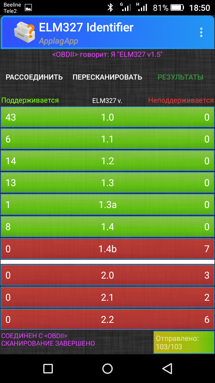

  2. ELM327-адаптер v.1.5 (это важно, с 2.1 работать не будет). Если у вас есть сомнения по поводу происхождения адаптера, то одним из способов проверки м.б. установка приложения ELM327 Identifier - https://play.google.com/store/apps/d...m327identifier.
    Возможные варианты
    1. Нормальный адаптер v.1.5 должен поддерживать все команды до 1.4 включительно
    2. Ненормальный адаптер v.2.1 выдаcт что-то типа такого. Это не говорит о том, что он не будет нормально работать с другими программами, но для нижеследующего, к сожалению, не подходит
