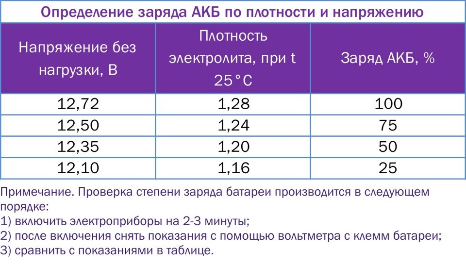

Позавчера на клеммах акб при заглушенном моторе через 2 часа после приезда на работу увидел 12.53 В. Нагрузочную вилку не нашел и после некоторых расчетов оценил заряд примерно в 70%.

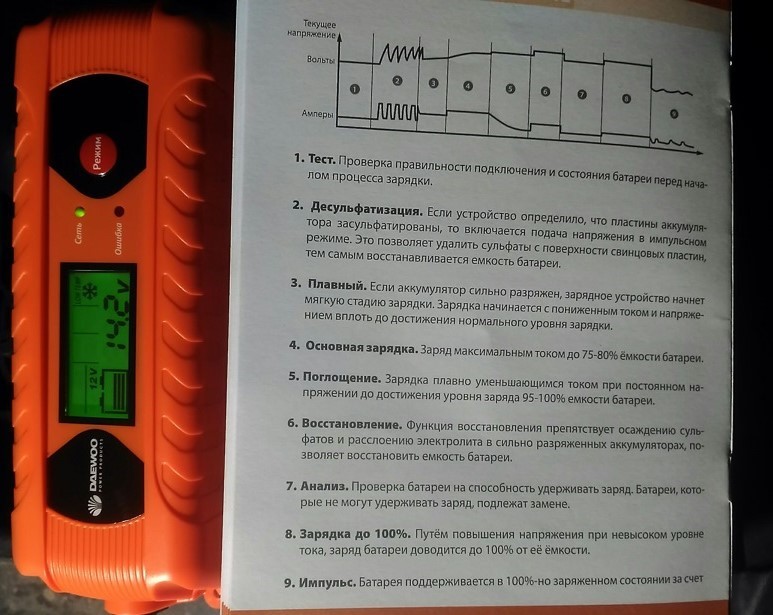

Рассчитывал на китайский "умный" зарядник Daewoo DW400, купленный в прошлом году и пользованный один раз, не сложилось. Работать он отказался, просто потух и все. Жаль, что гарантия кончилась.
