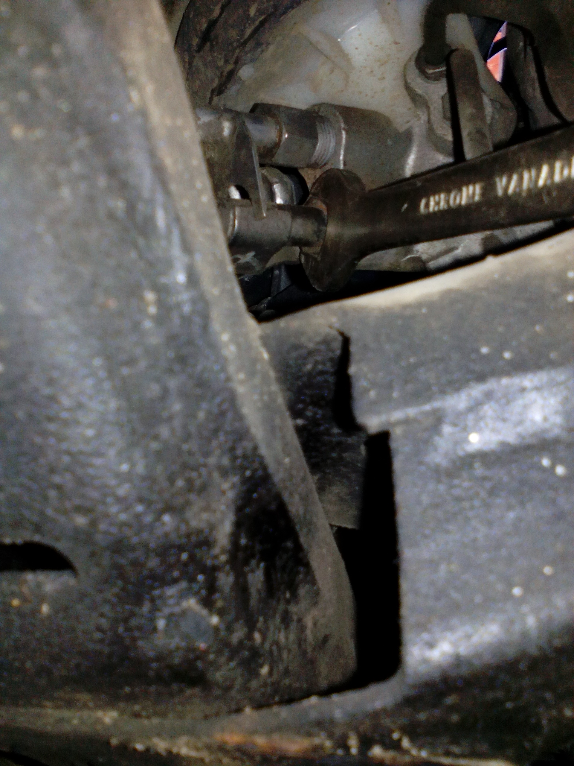

Подобраться к месту демонтажа трубки из рулевой рейки можно только сзади. Ключ на 17, затянуто не сильно (21 Н.м по мануалу)
