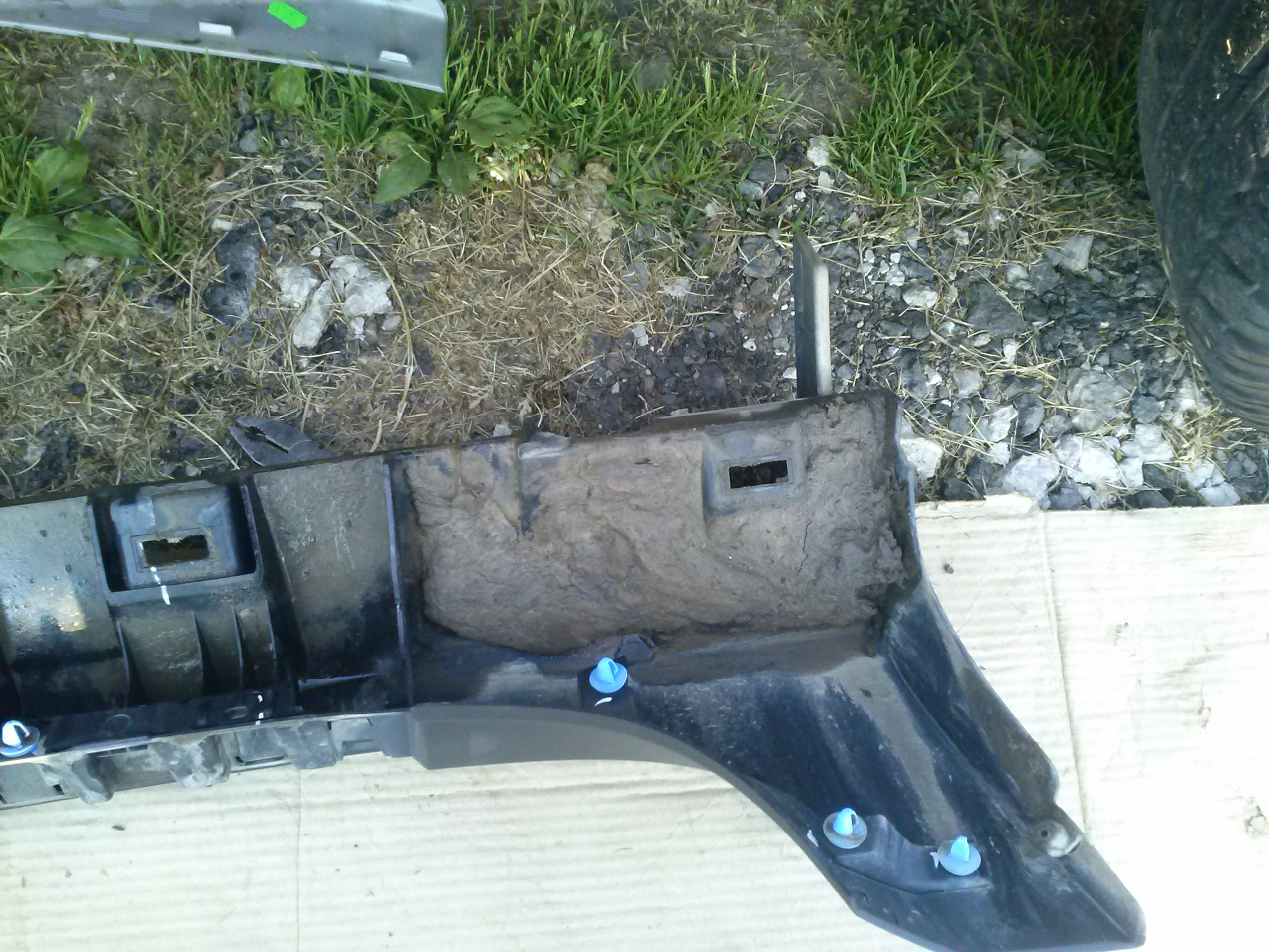

Машина рейстал поэтому решил сюда.Как то видел видео где при снятии порогов , в них оказалось куча грязи. Решил у себя посмотреть.4 месяца эксплуатации по шоссейным подмосковным дорогам= примерно 2 кг грязи в задней части порогов.Помыл , обработал битумной мастикой.А самое главное , по-моему,поставил задние подкрылки сверху задней накладки порога.Мне кажется ,что большая часть грязи попадает в подкрылок именно в эту щель.
