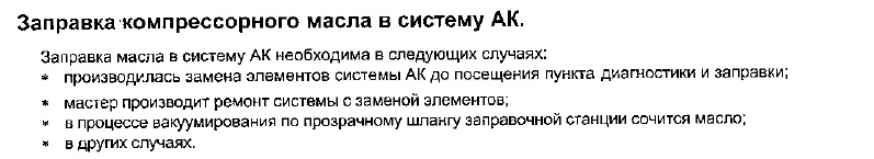

А куда же старое делось? В кондиционере оно не горит и не испаряется.
Другой вопрос, если "старый" холодильный агент сбрасывать так, что и масло полетит из штуцера, тогда ловите и добавляйте. Стравливать холодильный агент надо потихоньку, тогда масло останется в системе.
Вот что нашёл... Это не для Дастера, но тем не менее.
Спасибо за консультацию. Я в кондиционер них делах не понимаю. Думал что при сбросе всего фреона выйдет все масло. Надо будет заправлять 500 гр. фреона и 135 гр. масла. Так кондионер работает нормально, но кажется через 3 года не так эффективно.
