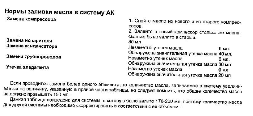

масло придется добавлять.
А куда же старое делось? В кондиционере оно не горит и не испаряется.
Другой вопрос, если "старый" холодильный агент сбрасывать так, что и масло полетит из штуцера, тогда ловите и добавляйте. Стравливать холодильный агент надо потихоньку, тогда масло останется в системе.
Вот что нашёл... Это не для Дастера, но тем не менее.
ID:	61523   Нажмите на изображение для увеличения
