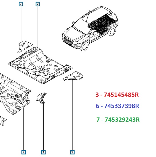

Влад можно у тебя спросить, у тебя есть программа по "партийникам" на запчасти... где её достать?
У меня однокласник хочет брать битый дастер под востановление, нужны партийники на кузовные запчасти Дастер 2,0 4х4:
Железо:
1. крыло левое заднее.
2. внутреняя железная -багажная часть левого надкрылья
3. ниша запаски т.е. весь периметр на котором лежит запаска и металл под пенопластовым пеналлом.
4. задняя дверь багажника.
5. нижний фартук багажника( где ответная часть замка багажника)
неметаллические:
6. заднее стекло двери багажника.
7. пластмассовые элементы (все и слева и справа) для крепления бампера крепящиеся к крылу автомобиля и на которых навешен бампер. (без метизов)
8. Сам задний бампер.
9. Конечная банка глушителя.
1. 774214657R
2. Если я правильно понял, речь о внутренней арке крыла - 766318688R
3. Пол багажника - 745145485R
Думаю потребуются еще и боковины - усилитель пола багажника левый - 745337398R
4. 901001386R - дверь багажника
5. Порог двери багажника - 791026935R
6. Стекло заднее с обогревом - 903001494R
7. Правый кронштейн заднего бампера - 622200145R
Левый кронштейн заднего бампера - 622214225R
Усилитель заднего бампера - 850903196R
8. задний бампер под покраску без заднего радара - 850220171R
9. Глушитель 4х4 - 200101179R
