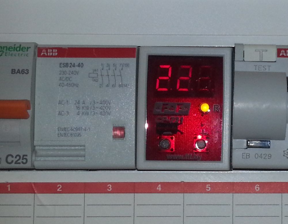

Как-то так:
Из-за динамической индикации оказалось невозможно сфоткать целиком показания вольтметра на реле напряжения.
Реле напряжения управляет контактором ESB-24-40. Нагрузкой контактора являются все потребители в квартире.
Принцип работы реле напряжения СР-721
Реле измеряет напряжение в сети и при выходе его за установленные пределы отключает защищаемое оборудование от электропитания. Верхний и нижний пределы напряжения устанавливаются потребителем. При обрыве нулевого провода происходит отключение нагрузки от питающей сети.
Инструкция.
