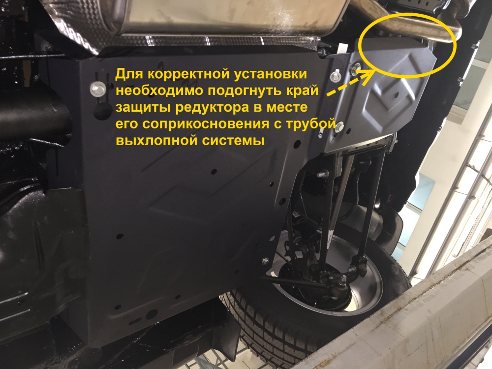

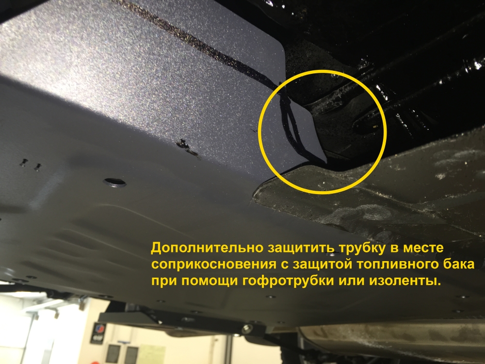

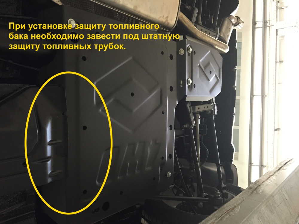

Сообщение от Suslik_kz Посмотреть сообщение
кто то писал что от прежнего на рестайл резать и подгонять нужно ???
нужно
