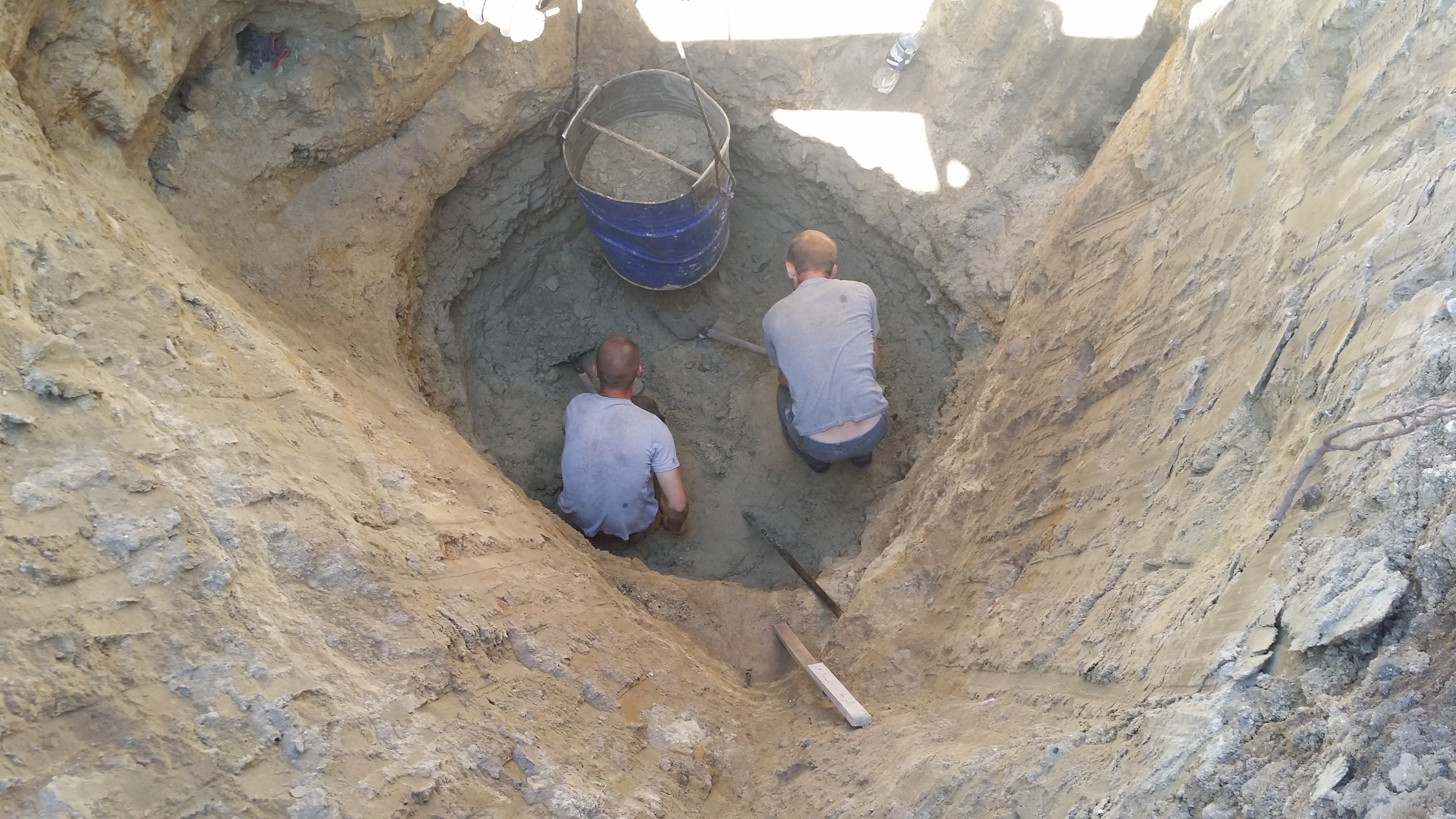

В прошлом году, проработав 5 лет, сливная яма отказалась "уходить". Углубления до "свежей" земли не хватило даже на год... И в этом году было принято решение копать "переливную" и чтобы хватило на подольше. Подольше - это сколько? Сейчас яма на четыре кольца... Давай новую на семь колец, чтобы уж гадить и не думать? Давай...
Первые 3,5 метра копали этим тракторишкой...
Потом, до 5 метров - этим...
Ну а этими двумя тракторами до оставшихся 7 метров...
На 5,5 метрах, сантиметров 50, пошел такой грунт. Для сливной ямы это хорошо (в дальнейшем лучше будет уходить в камни), но для тех двух парней
И непосредственно процесс установки колец. Между первым и вторым, вторым и третьим кольцом положили швеллер высотой 10 см, чтобы при наполнении уходило не только вниз, но и в бока...
