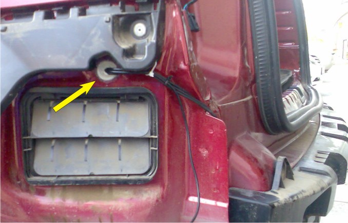

Правильно ли я понимаю, что когда говорят, что провода в багажник завели через пластиковую заглушку под фонарем, то речь идет именно о заглушке в полу???
Я заводил через заглушку в полу. Бампер не снимал. Но правильней бы, наверное, как вышеописано:
Сообщение от Jurij Посмотреть сообщение
Фотоотчёт об установке парктроника Спарк-4 на Рено Дастер
Слева на крыле под бампером имеется отверстие с заглушкой. Протащили через него провода датчиков с помощью проволоки.
Провода в багажник надо бы протаскивать через втулку. Мне не удалось найти подходящей ни в магазинах ни на рынках. Пришлось обматывать изолентой и заливать герметиком.
