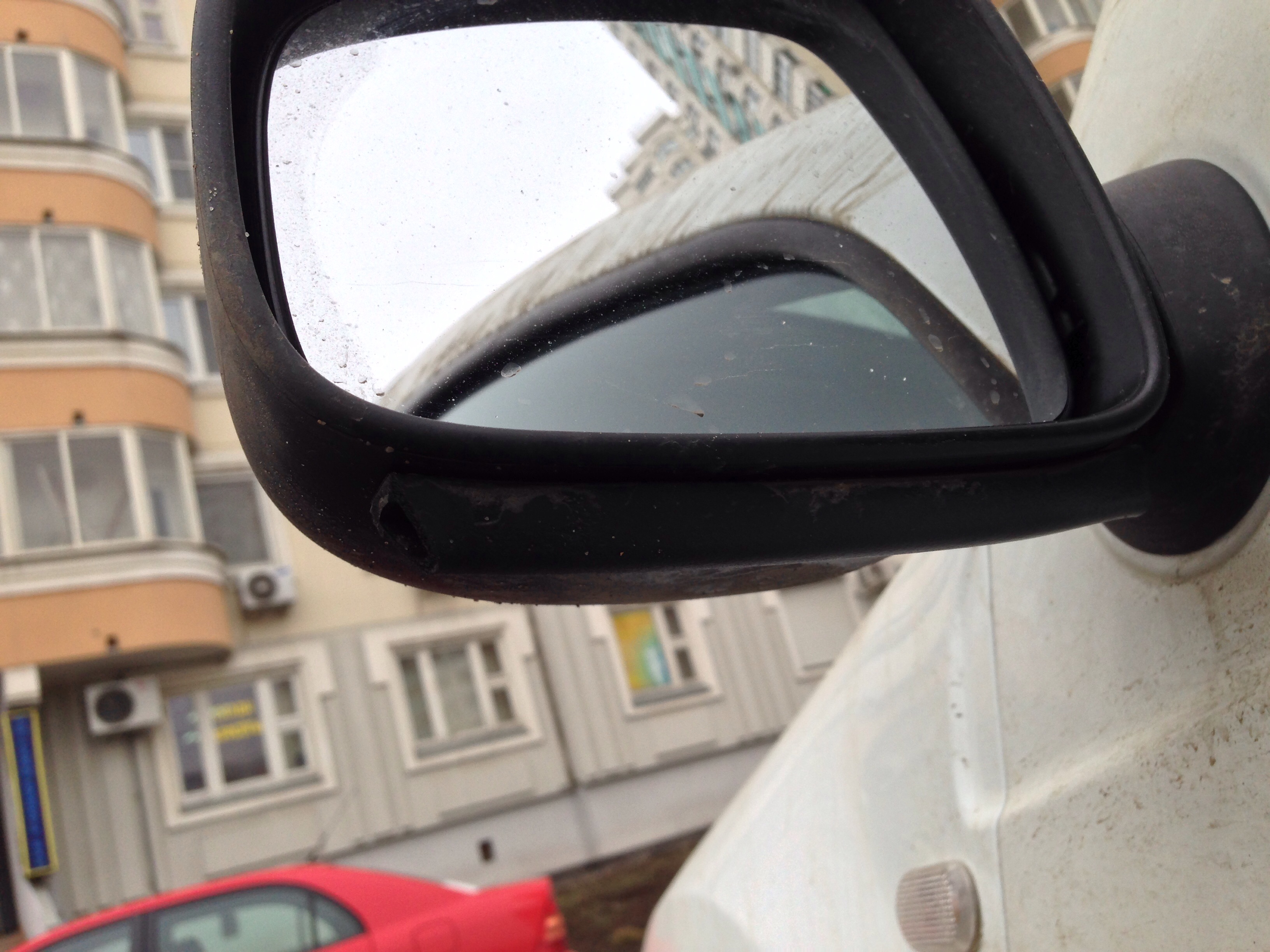

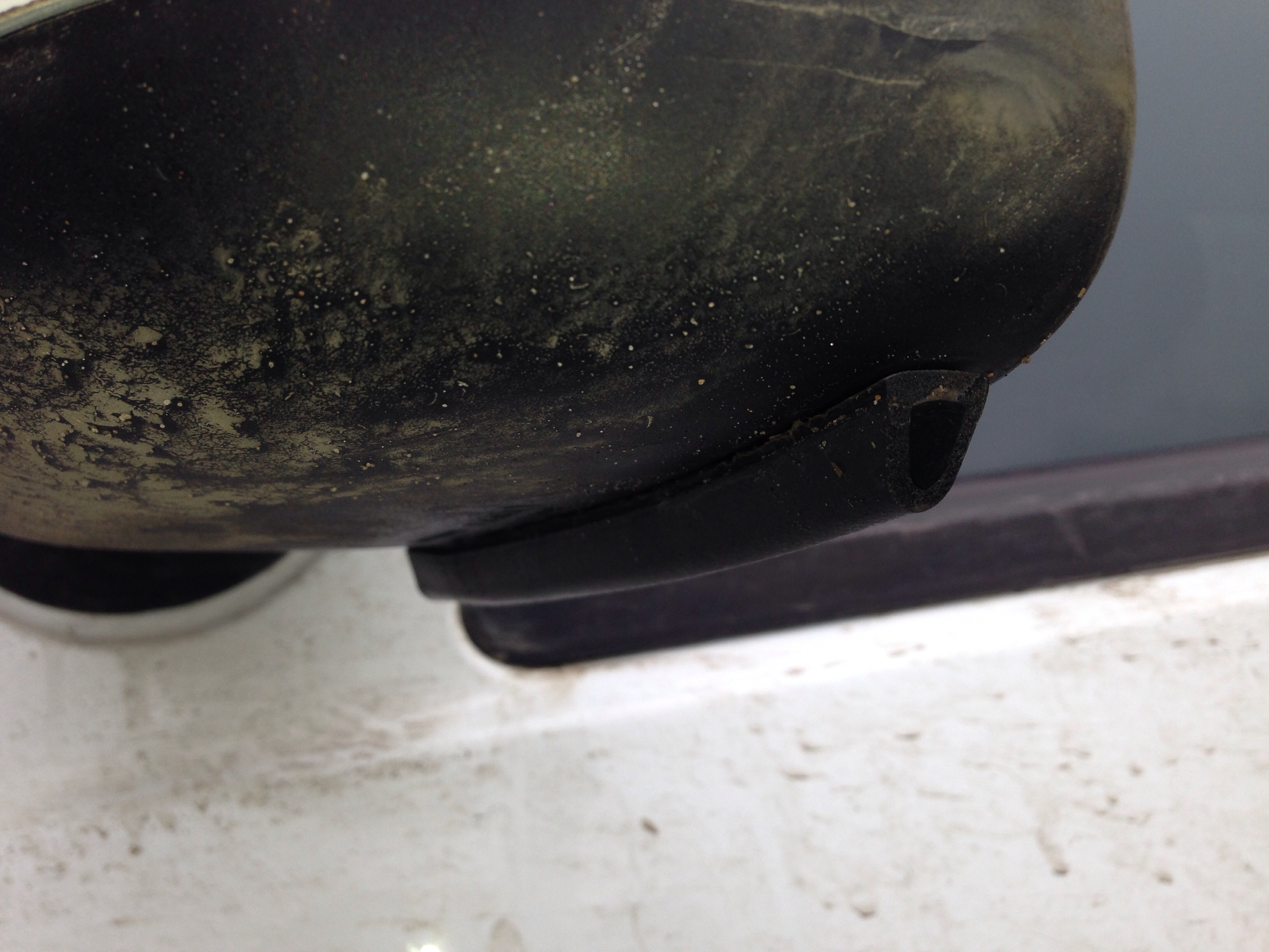

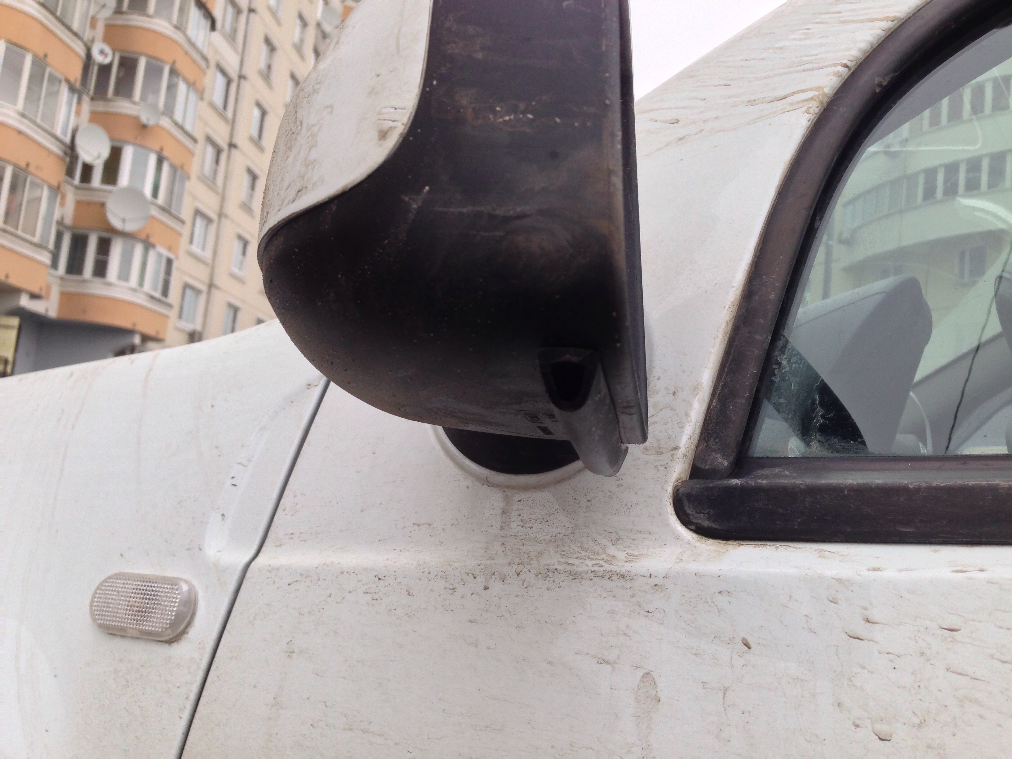

У меня на Шкоде, зеркала не пачкаются так сильно, как на Дастере и я обнаружил почему. На шкоде есть маленький бортик, приблизительно 2 мм. Вот он то и работает. Так как я на КАРТ, и пластика у меня нет под рукой, я использовал любимый форумчанами дверной уплотнитель 10х12. Углы уплотнителя лучше подрезать под углом 45 гр. Если их оставить 90 гр, то на них собираются капли и потом эти капли летят на стекло. Уплотнитель не стоит клеить по краю зеркала, я наклеил на расстоянии 5 мм.
В общем я остался доволен результатом.
фото загружу позже. Админы, прошу аналогично перенести их в это сообщение. Почему то с компа не грузятся фото, а с телефона только по одной на сообщение.
