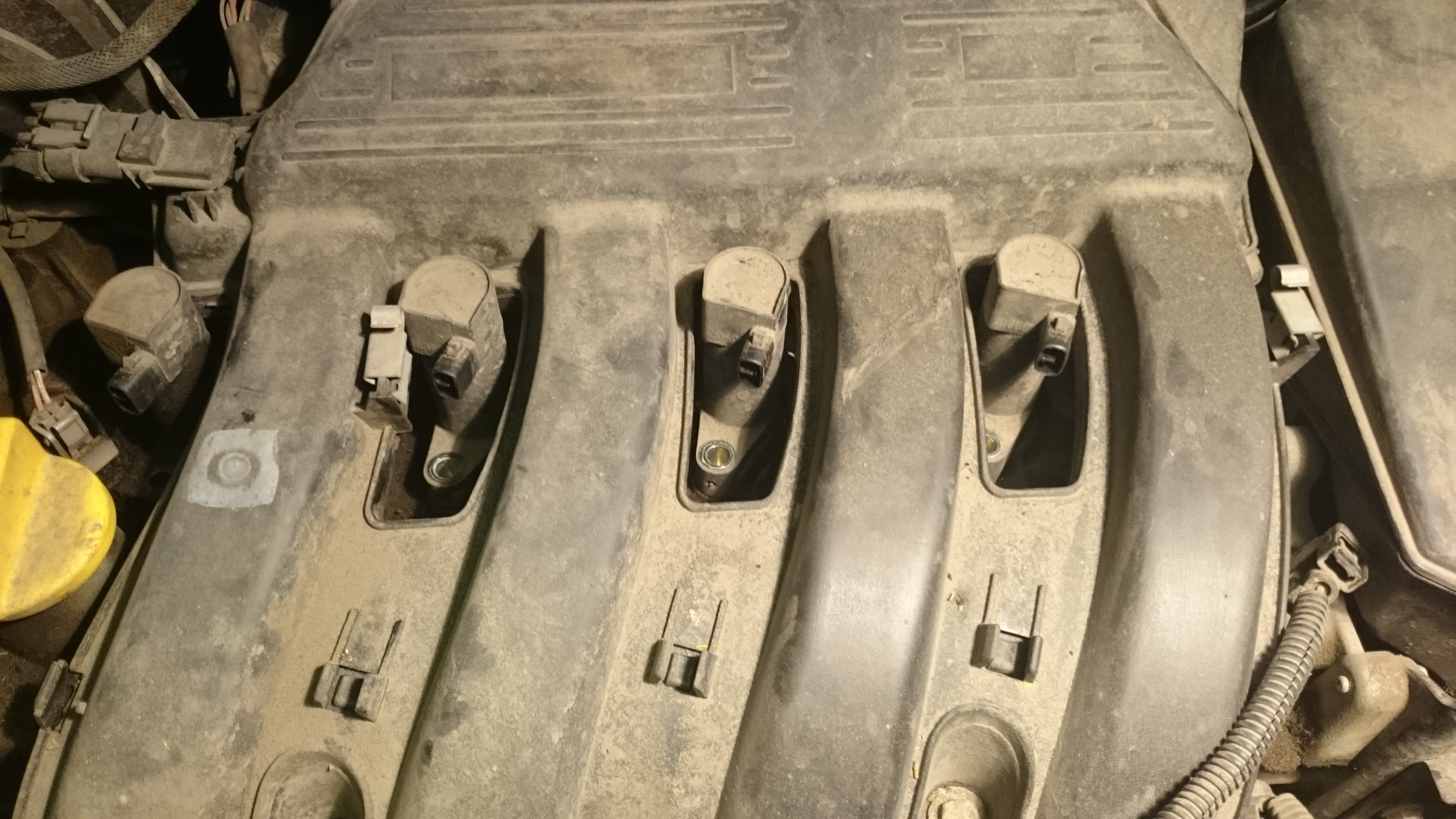

Вначале отсоединяем провода от катушек зажигания, нажав на фиксатор
Чтобы снять катушки зажигания необходимо открутить болты М8
Откручивать болты лучше с помощью маленькой головки с удлинителем и воротком

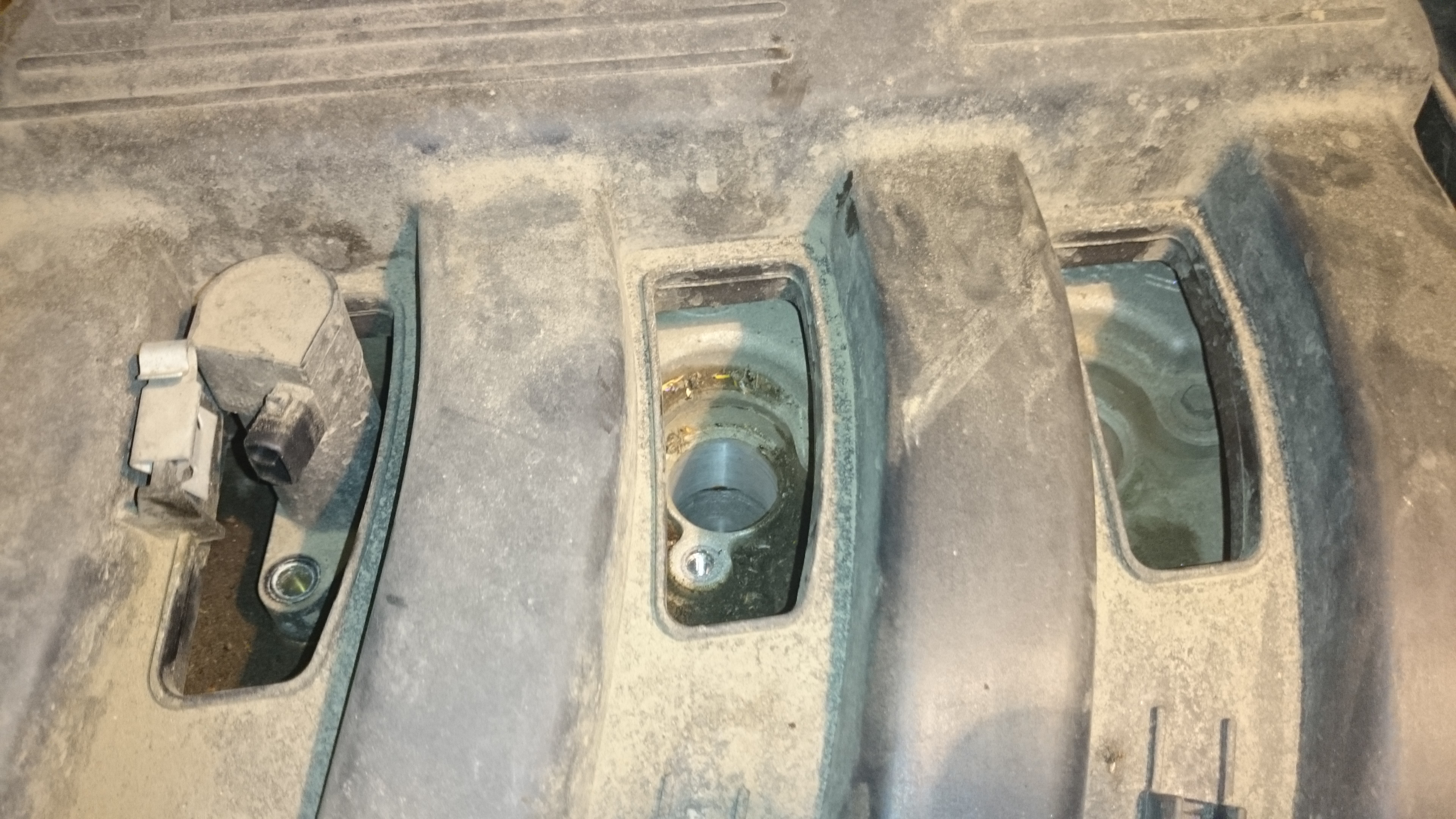

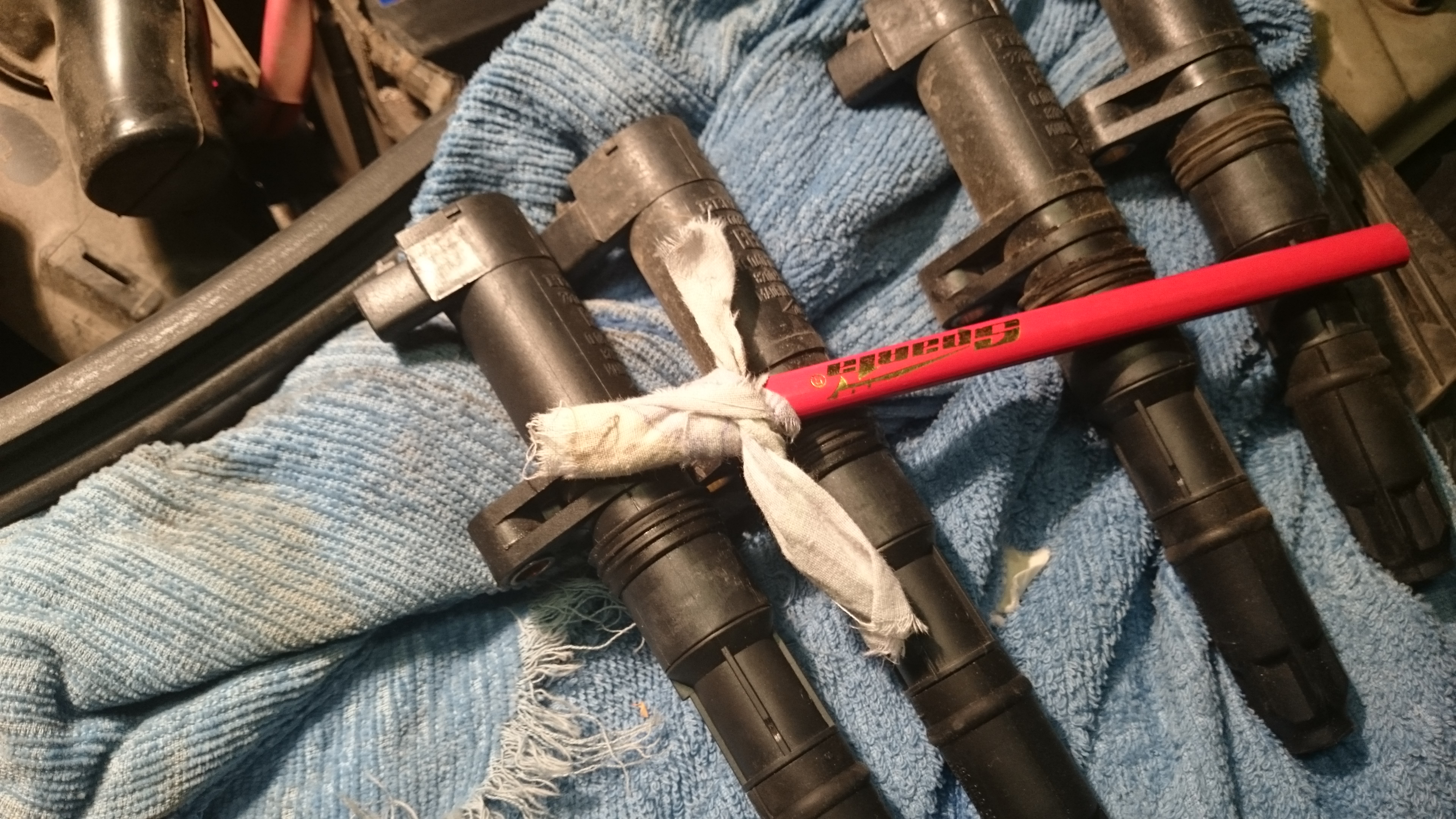

Вынимаем катушки зажигания из свечных колодцев
У двигателя 2,0 катушка зажигания четвертого цилиндра и электромагнитный клапан системы изменения фаз газораспределения закреплены одним болтом. Поворачиваем клапан системы изменения фаз, освобождая фланец катушки

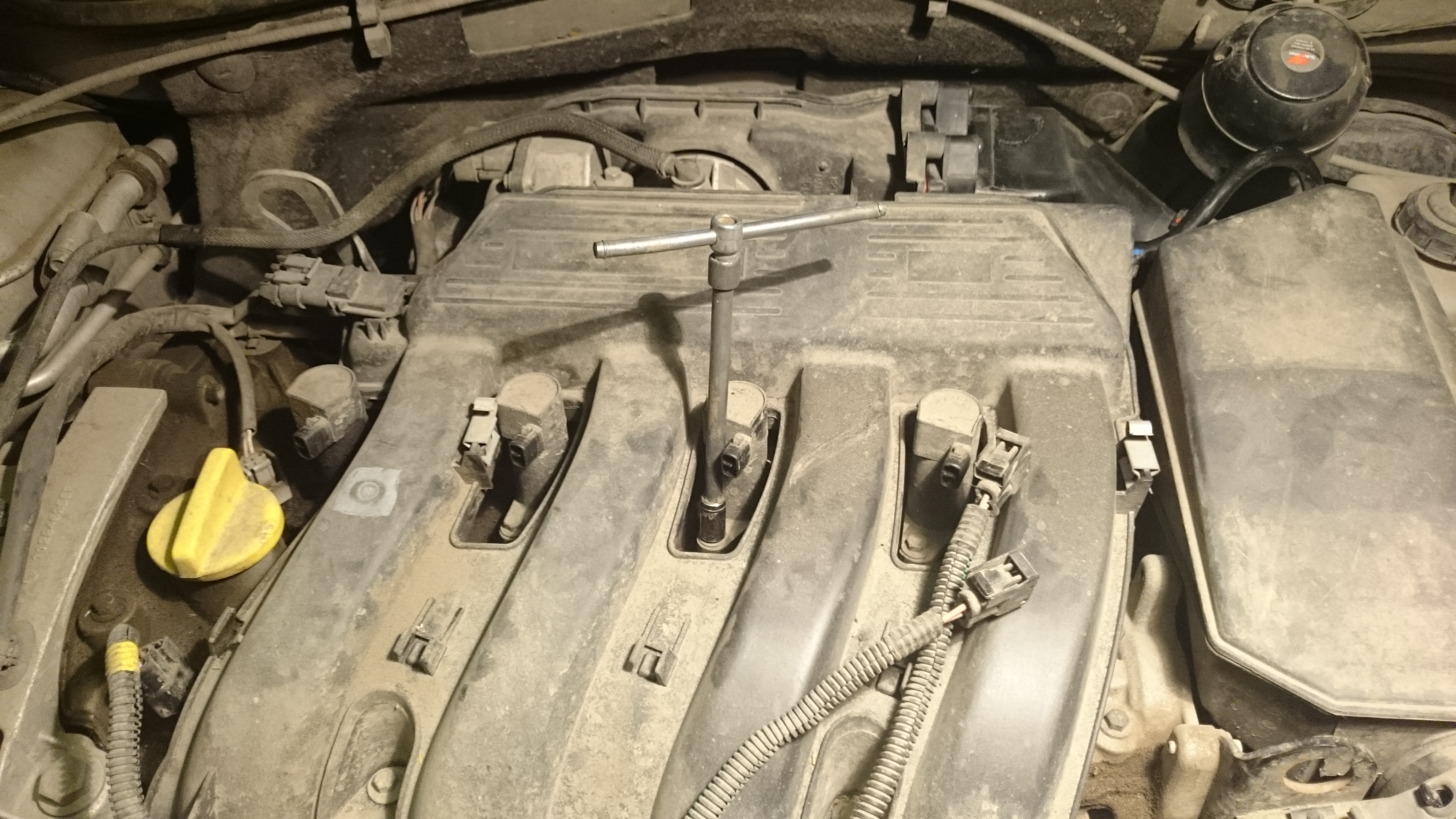

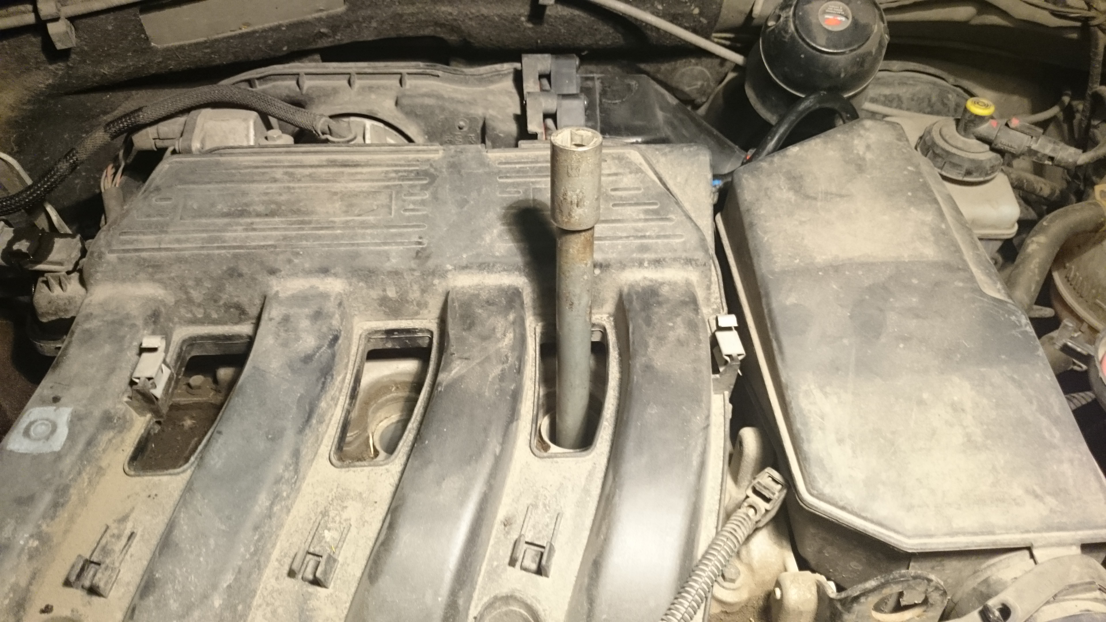

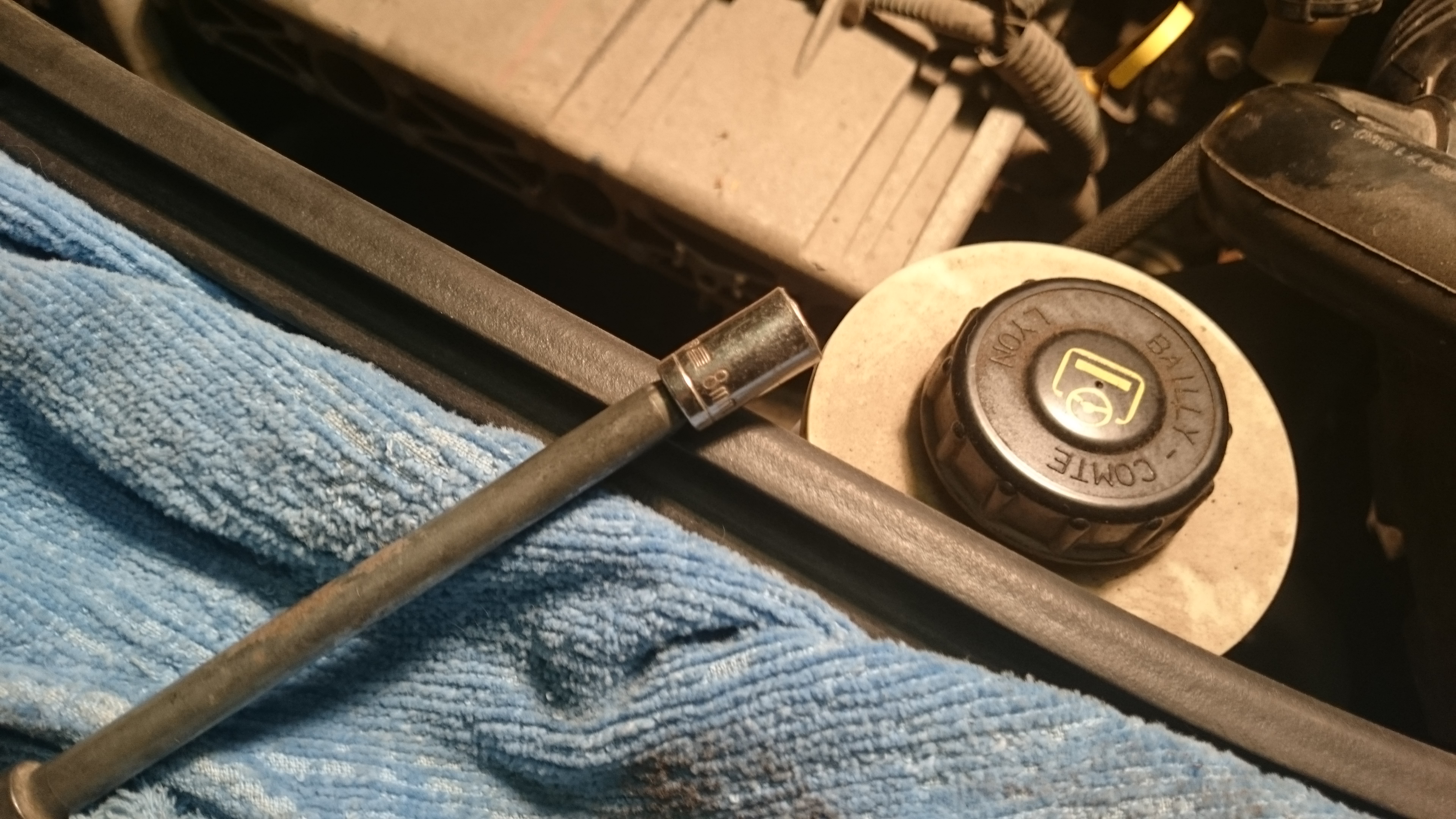

Высокой («свечной») головкой «на 16»

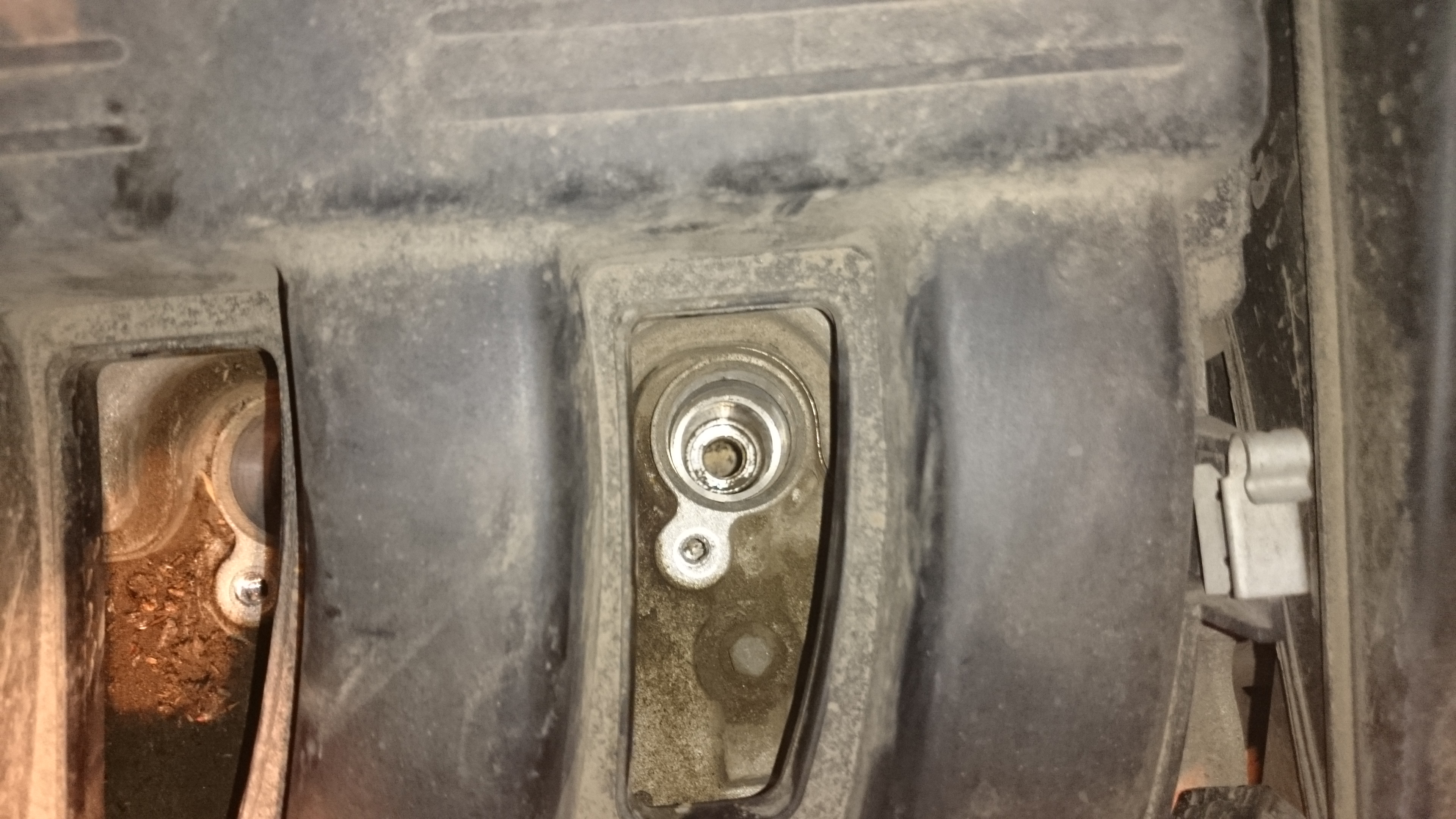

с удлинителем выворачиваем свечу зажигания и вынимаем ее из колодца.
В "свечной" головке имеется резиновая прокладка вверху, которая удерживает свечу при изъятии ее из колодца. В моем случае использовалась обычная высокая головка на 16, поэтому для извлечения свечи из свечного колодца я пользовался штатной катушкой зажигания.

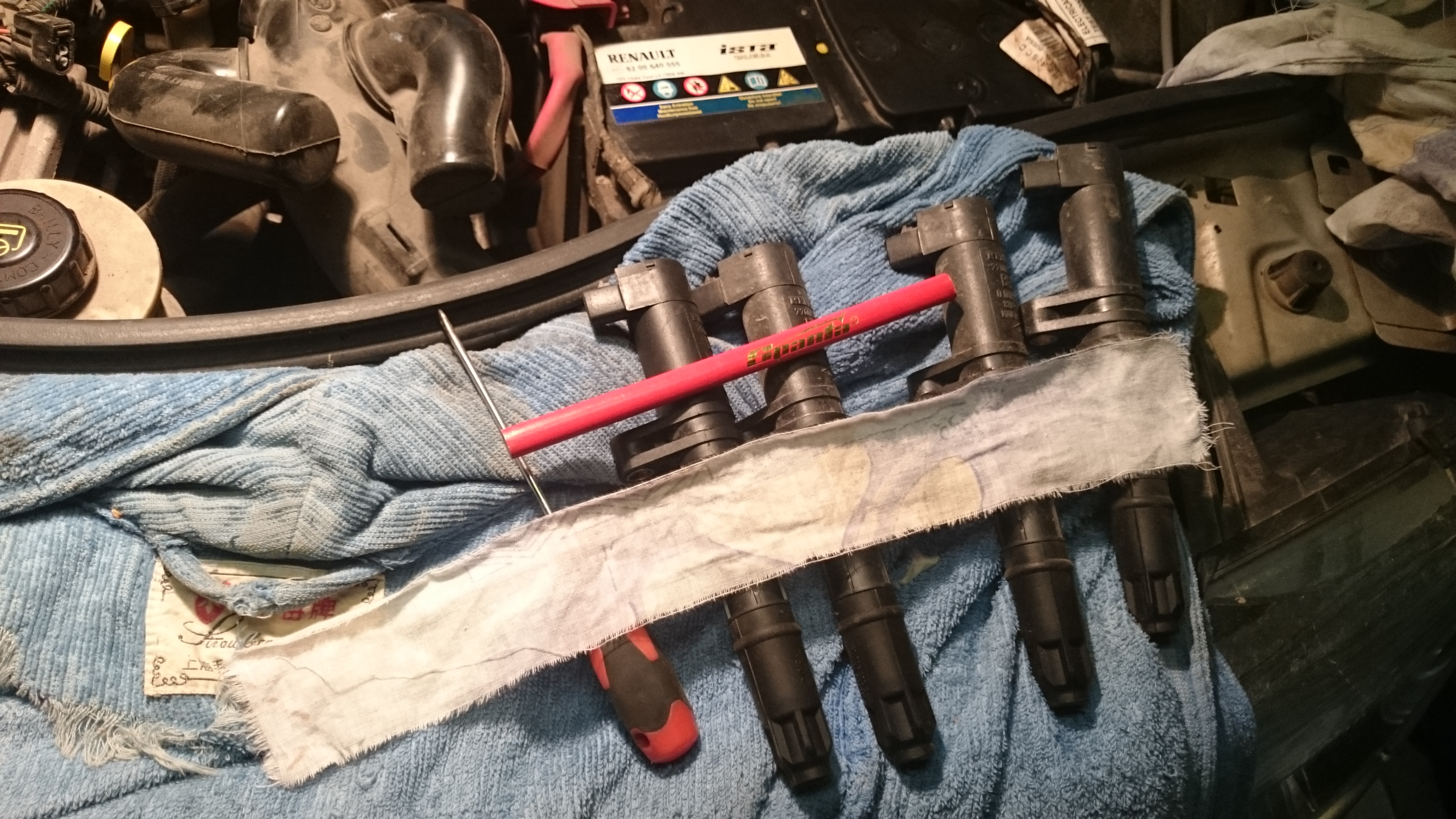

В свечном колодце, как обычно, имеется всякий мусор
и для его извлечения я использовал вот такую конструкцию из палочки и ветоши

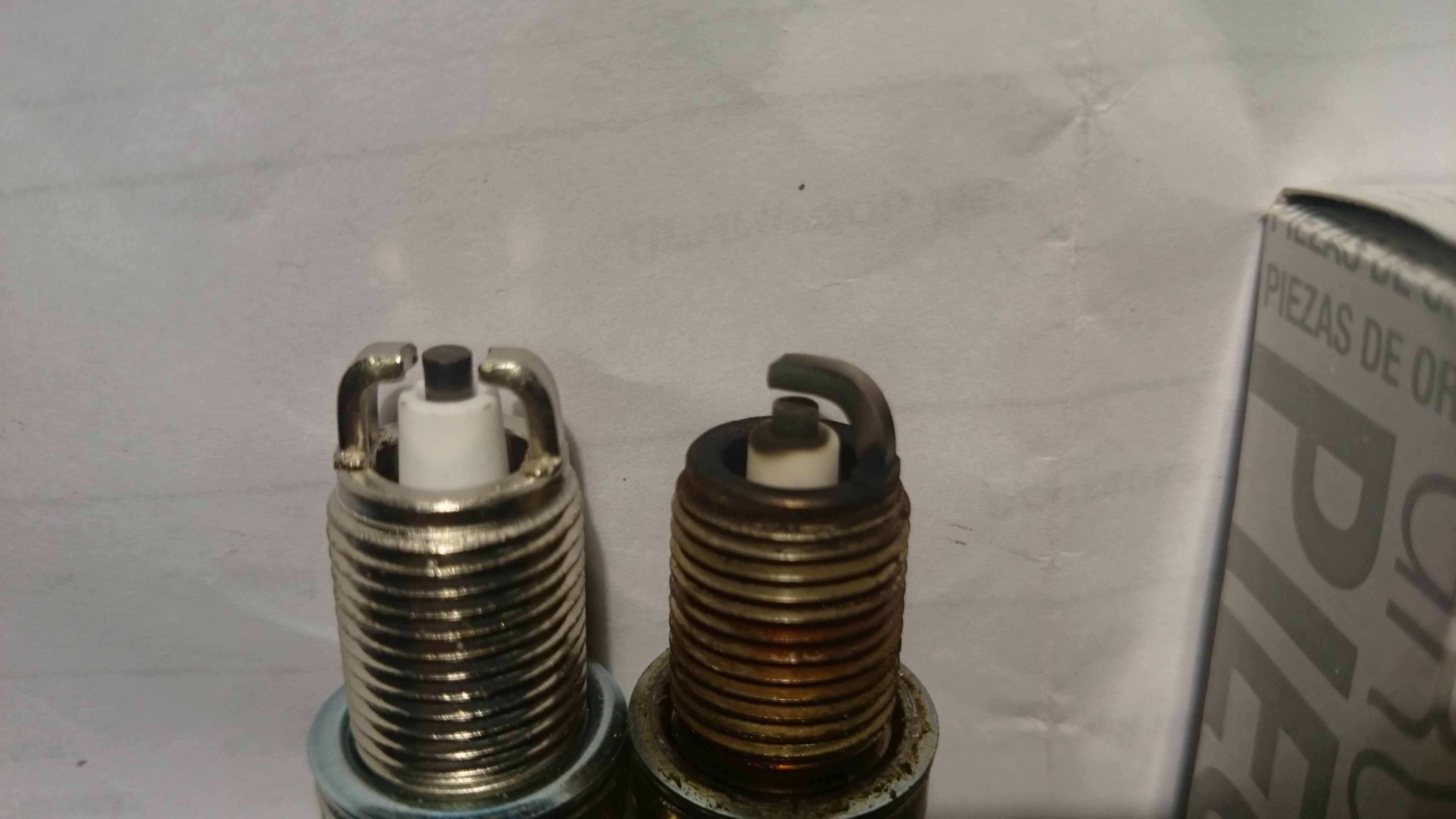

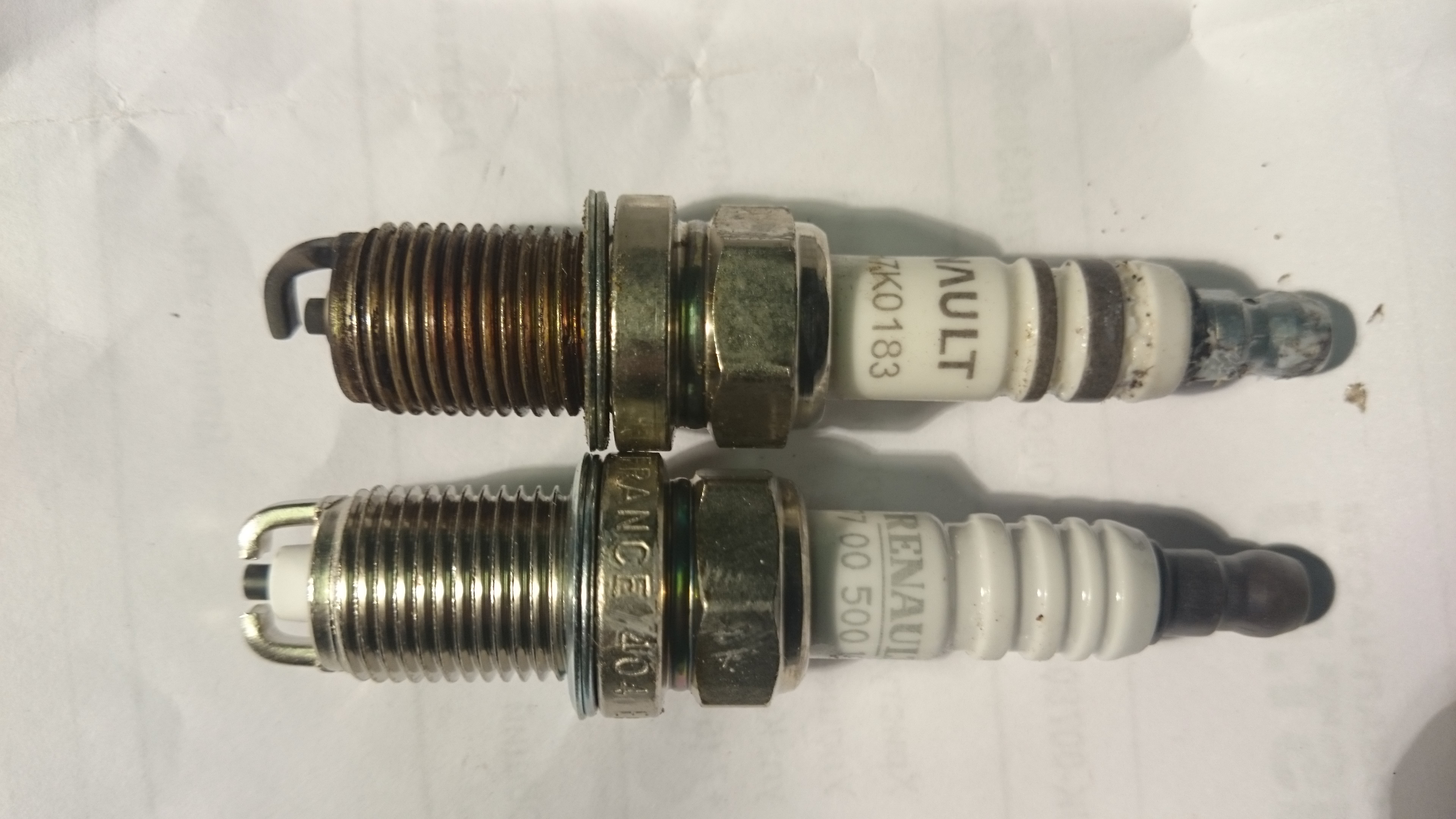

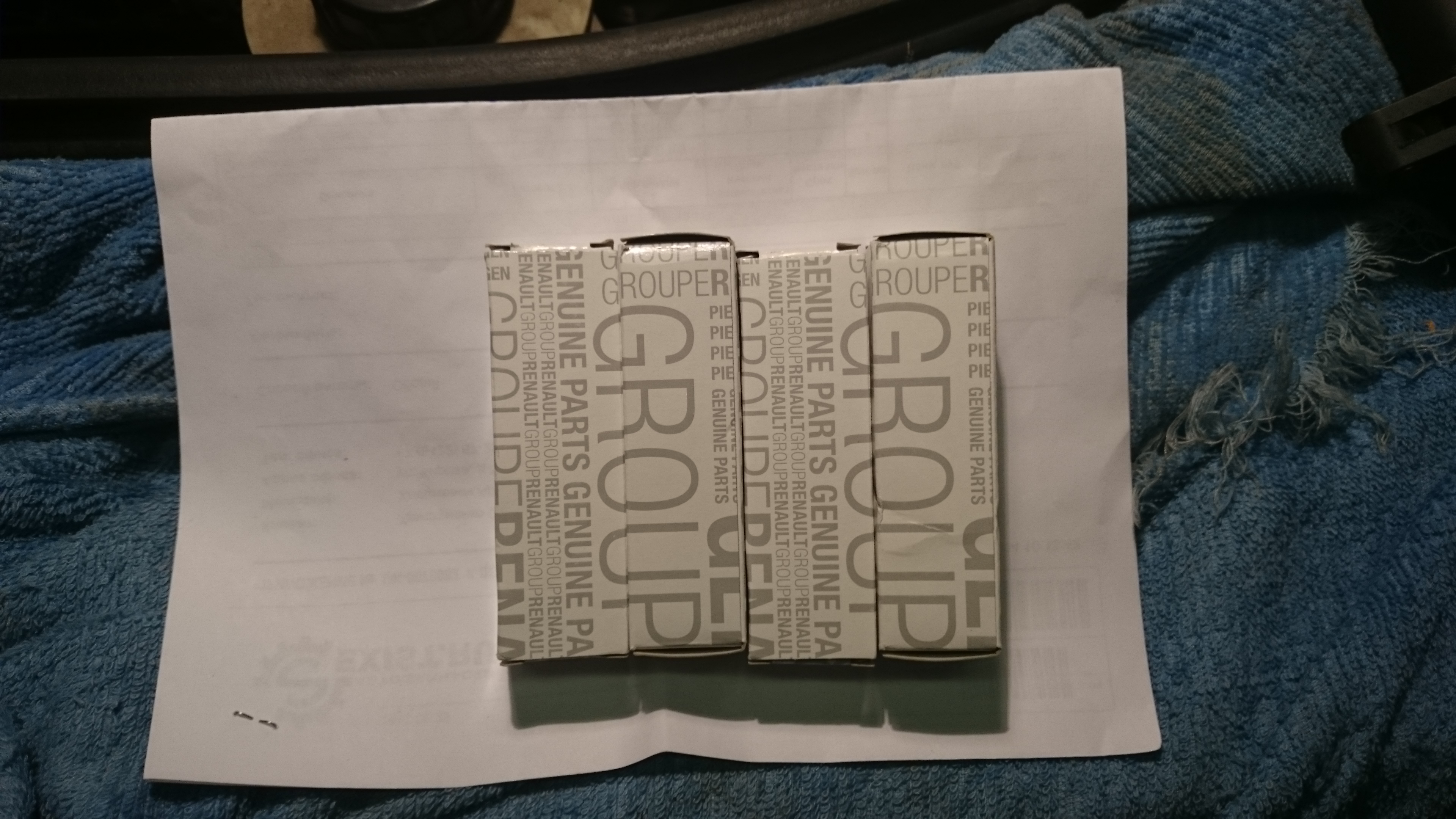

Берем новые свечи, в моем случае это Renault 7700500168 оригинал двухконтактные
Устанавливаем новую свечу в обратной последовательности.
При вворачивании свечи необходимо вращать свечной ключ или удлинитель с головкой рукой, а не воротком или трещоткой, во избежание повреждения резьбы свечного отверстия в головке блока цилиндров.
Если свеча пошла не по резьбе, будет ощущаться сильное сопротивление вращению. В этом случае необходимо полностью вывернуть свечу и, очистив резьбу, повторно завернуть.
Окончательно затягиваем свечу предписанным моментом 25-30 Нм.
Я затягивал руками при помощи удлинителя, далее вставлял вороток и доворачивал примерно градусов 80 (чуть меньше четверти круга).

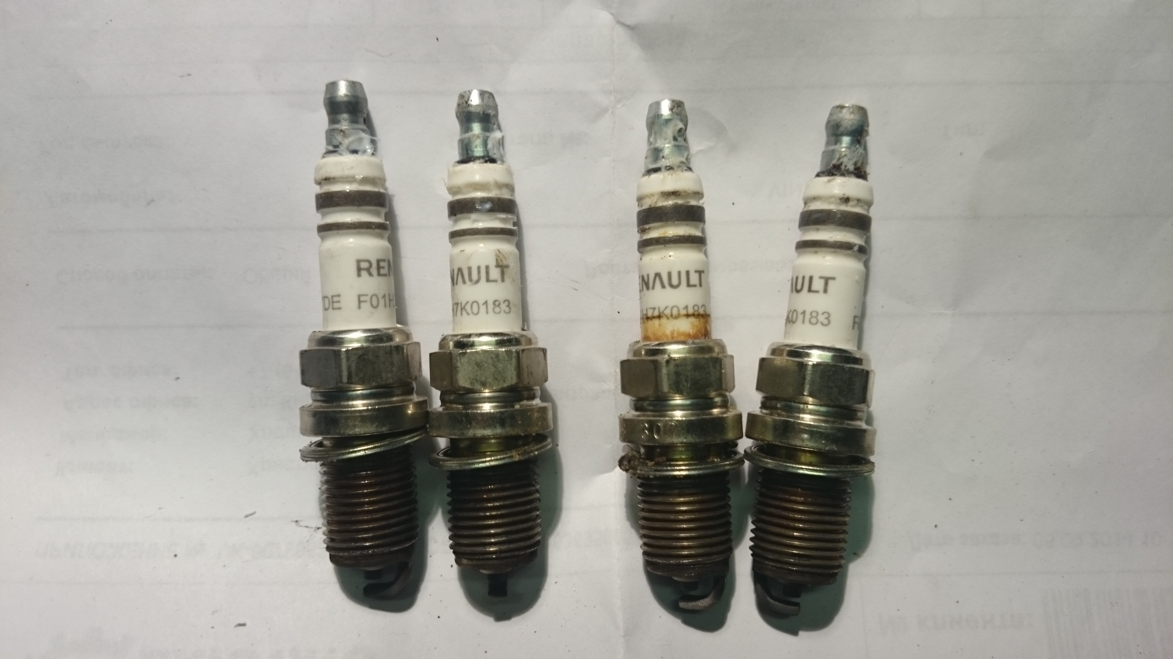

Вот они старые свечи по-порядку: 4-3-2-1
В итоге при тестовом прокате Дастер явно стал приемистее, на педалирование отзывается более агрессивно.
Сбросил на БК средний расход, покатаемся - увидим разницу, думаю, что расход снизится.
P.S. После ТО-2 у ОД и установки "новых" свечей - расход заметно увеличился. Свечи были установлены реально какие-то полу-левые...
