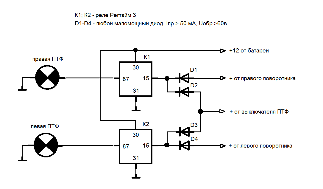

Сообщение от сова Посмотреть сообщение
Ну вот и схемка поспела.
Реле настроить на задержку примерно 0,5 секунды. При включении выключателя противотуманок оба реле будут включены и будут гореть обе ПТФ. Если переключатель выключен и будут идти импульсы то поворотника, соответствующая ему ПТФка будет гореть. Выключаться будут с задержкой установленной при настройке реле.
- Как настроить реле на 0.5 сек?
- "+ от выключателя ПТФ", это после подрулевого? т.е. + который приходит на штатное реле ПТФ?
