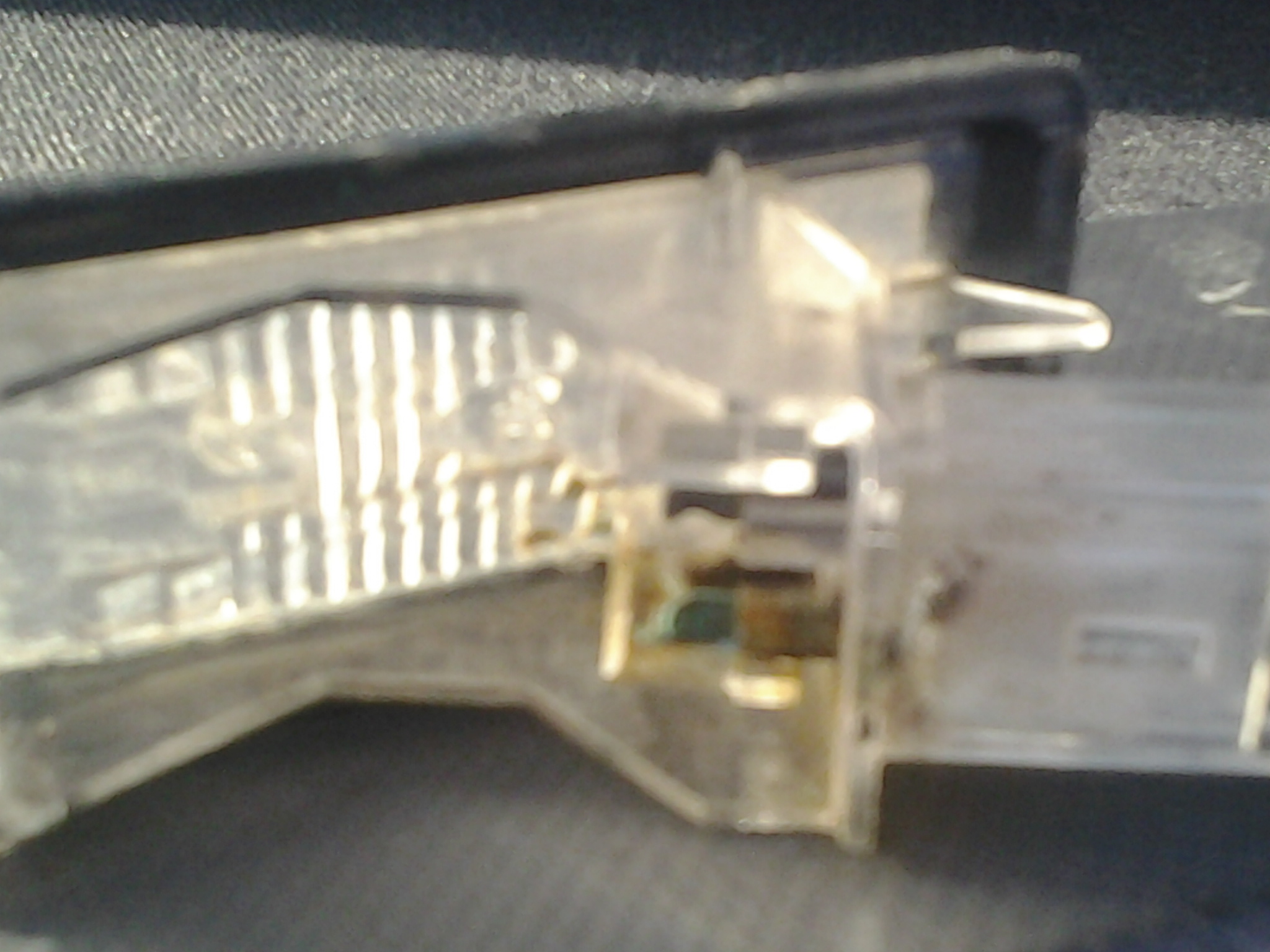

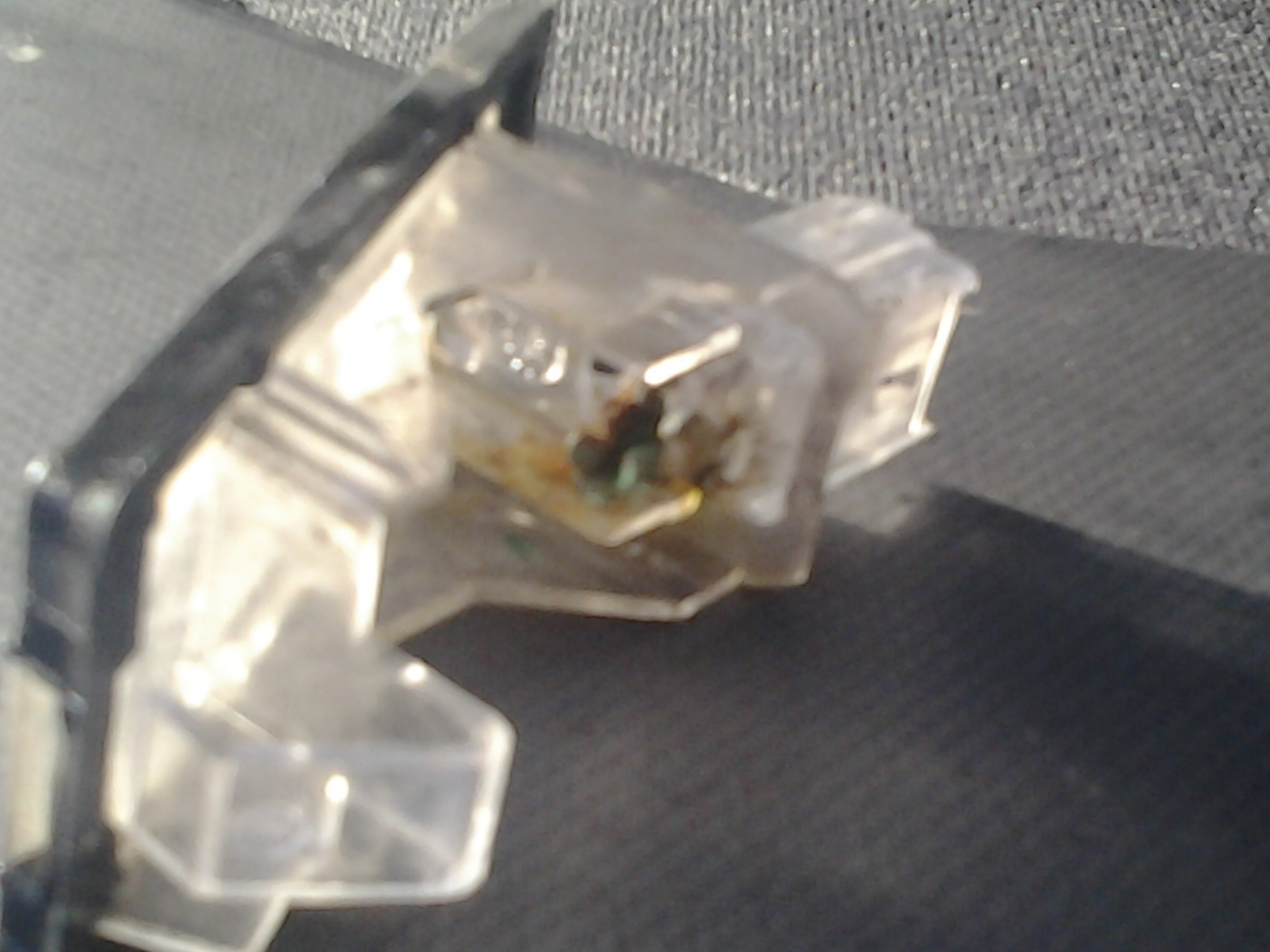

ну вот случилась первая потеря светодиодов. приезжаю в Тверь, вечер ставлю на стоянку и вижу, что левая подсветка номера горит очень тускло. прихожу утром снимаю плафон и что я вижу, в плафон попала вода , в результате один из контактов подвергся коррозии. в результате плохого контакта из восьми светодиодов теплились только три.
извините за качество фотографии с телефона.

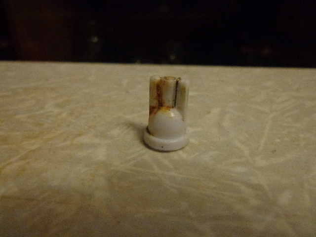

вот такие светодиоды стоят у меня в подсветке бардачка, багажника и номера.
подчистил как мог контакт и поставил обычную штатную лампу. на удивление она заработала. теперь у меня слева подсветка жёлтая, а справа белая.
номер на плафоне есть, так что не проблема будет его заказать.
8200013577 Плафон подсветки номера
