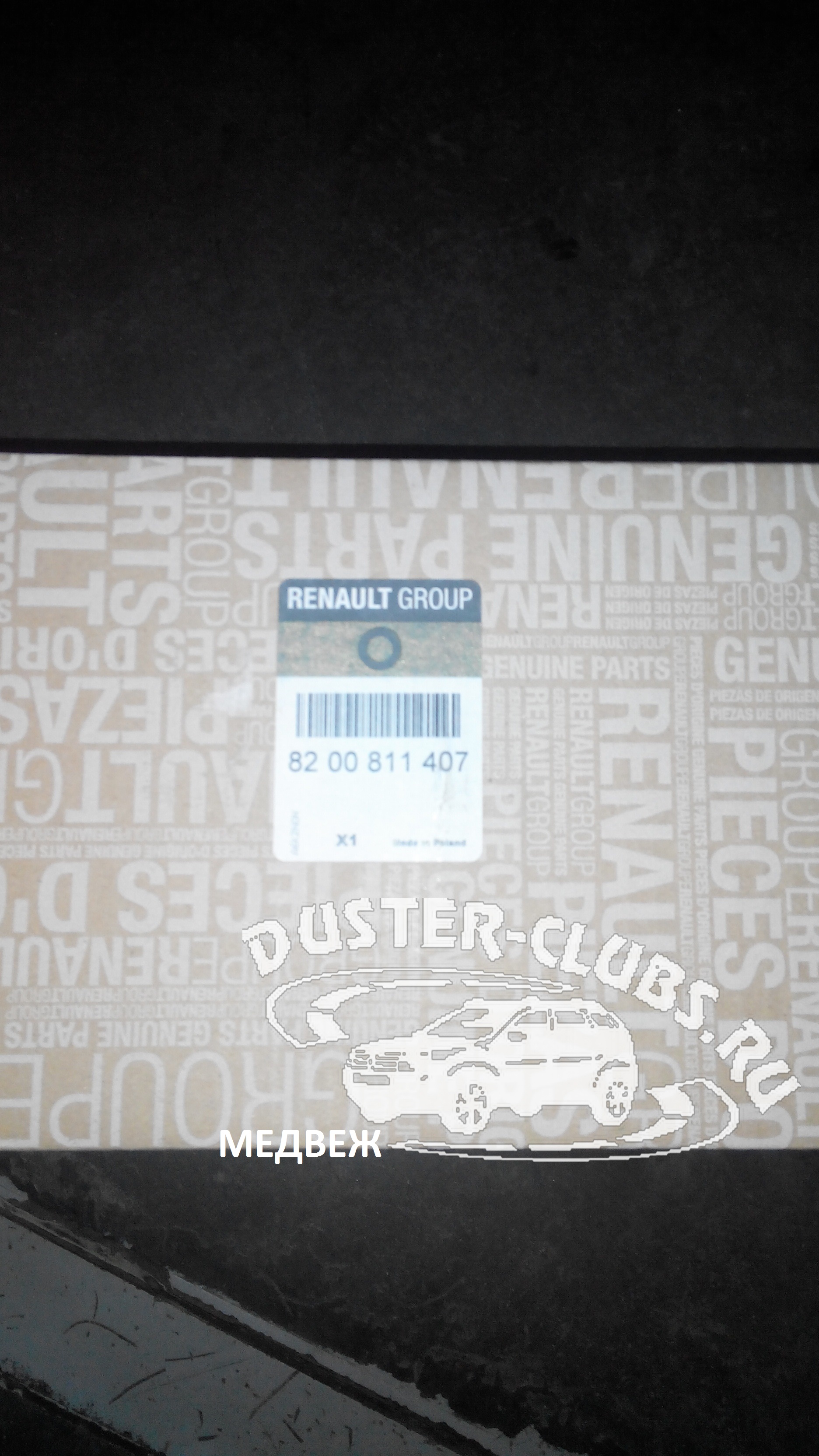

Потек левый задний амортизатор и порвался пыльник.
Вот фотоотчет:
Заменен на новый:
Коды запчастей:
Пыльник.
IMG]http://duster-clubs.ru/forum/attachment.php?attachmentid=33661&d=1411468424[/IMG]
Амортизатор.
Неисправность ярко себя не проявляла. Был слышен небольшой стук с левой задней стороны (не всегда и не постоянно). Грешил на вещи в багажники. После решил проверить. Причиной стука был амортизатор.
