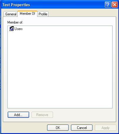

Обычная перезагрузка, заходим под пользователем Test. Пробую добавить его в группу Administrators, безуспешно
