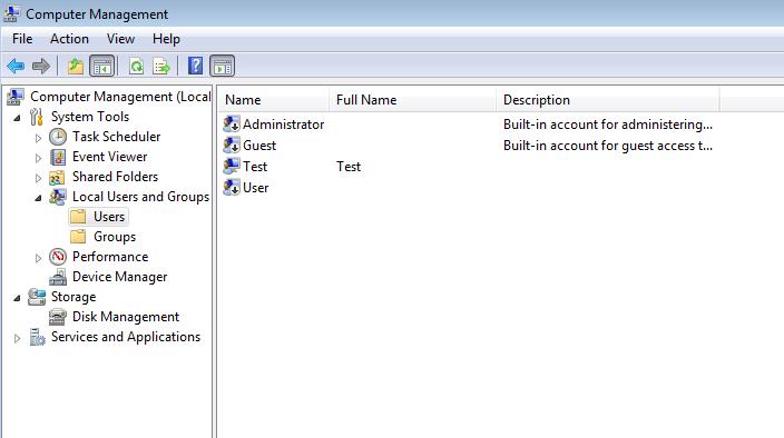

Создал пользователя Test в членстве в группе Users (Пользователи)

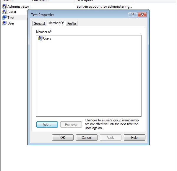

Отправил компьютер в перезагрузку.
После перезагрузки автоматически зашел под пользователем Test (другие отключены) проверил еще раз права.
Добавить в группу Administrators (Администраторы) не получилось

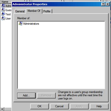

Загрузился в безопасном режиме, пройдя следующие шаги:
1) Перезагрузка компьютера
2) Долбить F8
3) Выбрать SafeMode (Безопасный режим)
4) В пользователях набираем имя пользователя который существует
5) Дальше я сделал лог офф, и зашёл под Administrator (Администратор) (обратите внимание что учётка отключена)
6) Убрал галочку account is disabled
Перезагрузка в обычном режиме и захожу под Administrator (Администратор).
Учетная запись Administrator (Администратор) включена.
