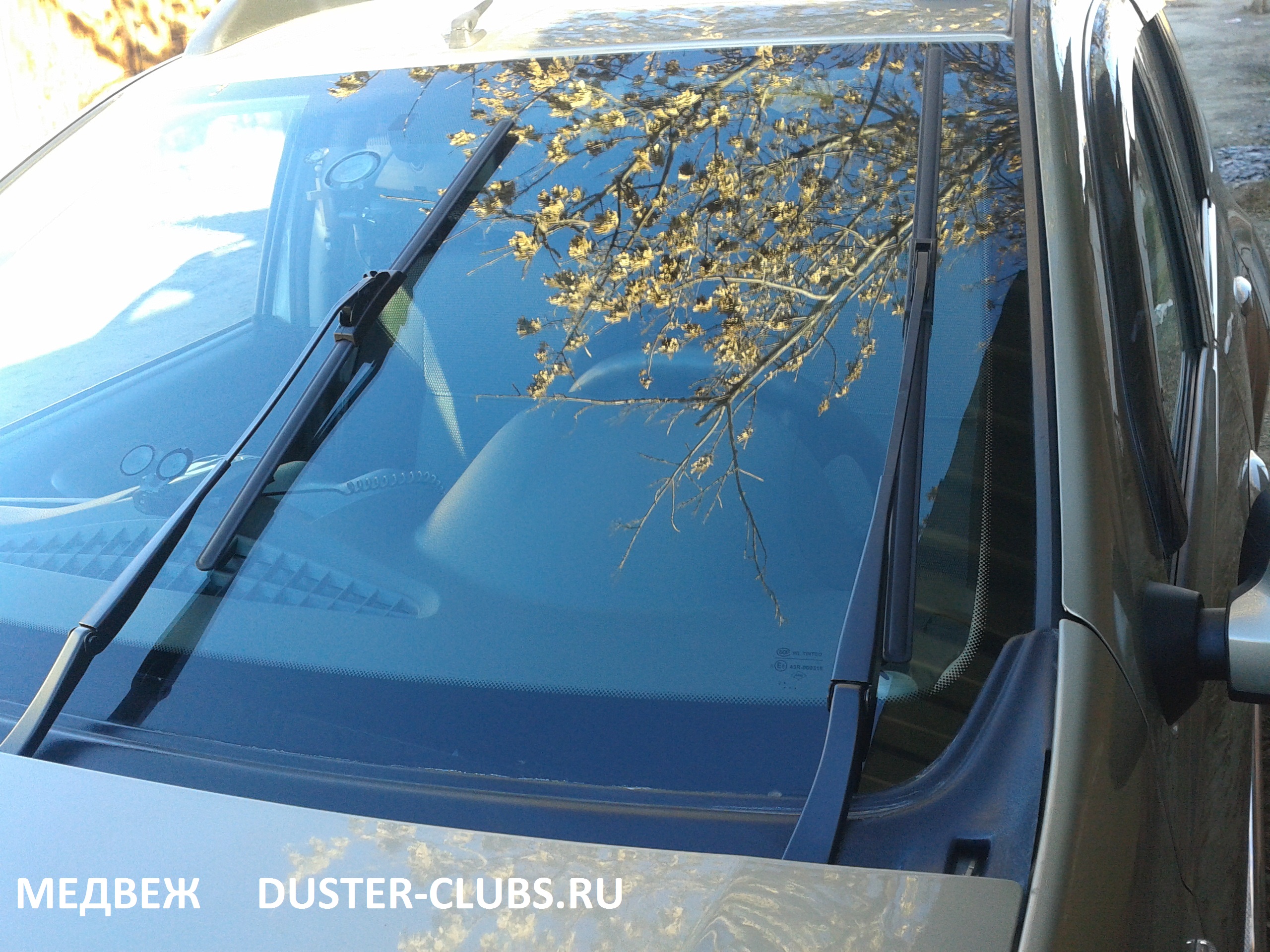

Купил дворники.

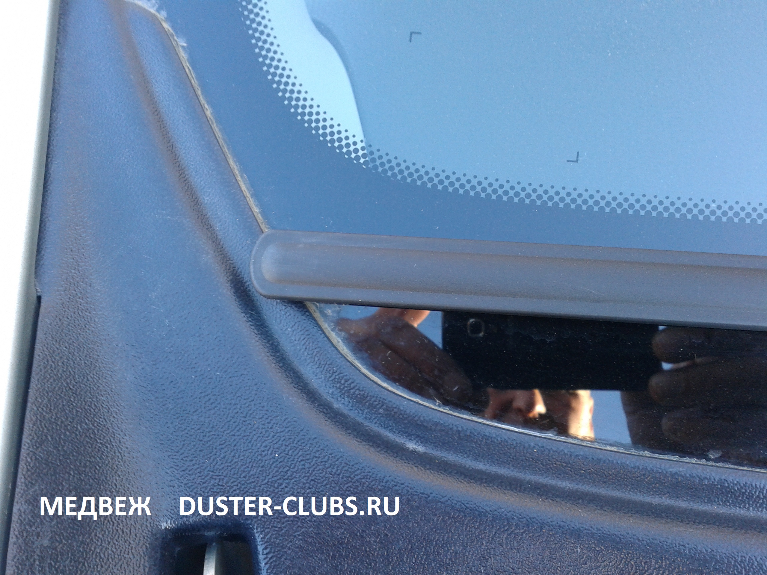

Для себя сделал вывод, что самый оптимальный размер дворников для Дастера ( у кого на машине установлено жабо) 65-водительский и 53 пассажирский.
Если пассажирский ставить больше то он будет цеплять пластмассу. Здесь получается в притык и не задевает пластмассовую накладку.
Хотя по желанию можно изменить (переставить) крепления самих поводков чуть по выше. Но тогда положения дворников в состоянии покоя будут стоят выше положенного (заводского) места. ИМХО: Мне такой вариант не комильфо)))
Водительский дворник лежит сверху пассажирского. Но не цепляет и такое положение на работу дворников (в сторону ухудшения) не влияет.
"Сопля" ушла.
