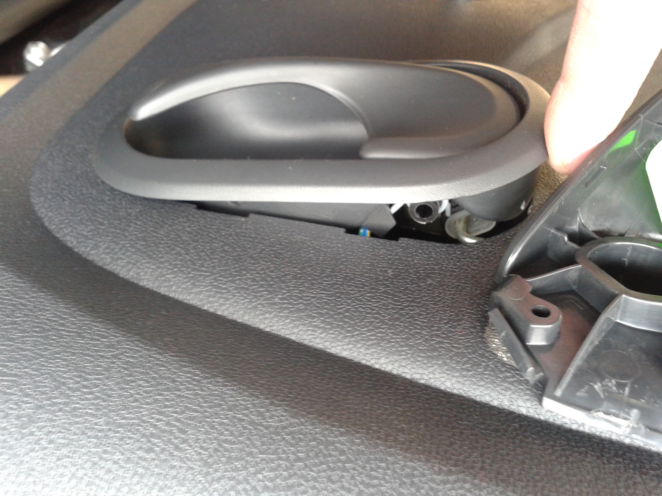

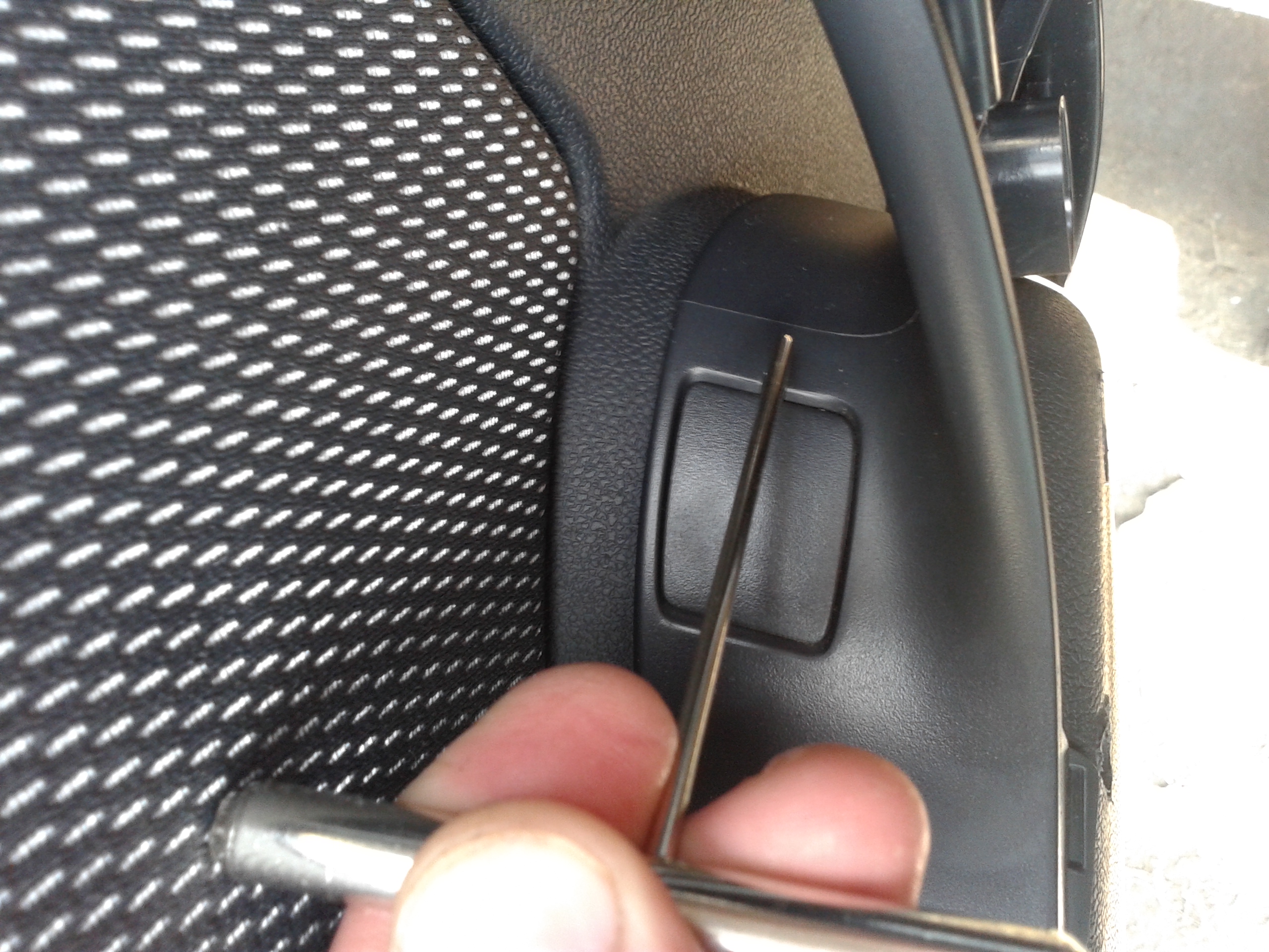

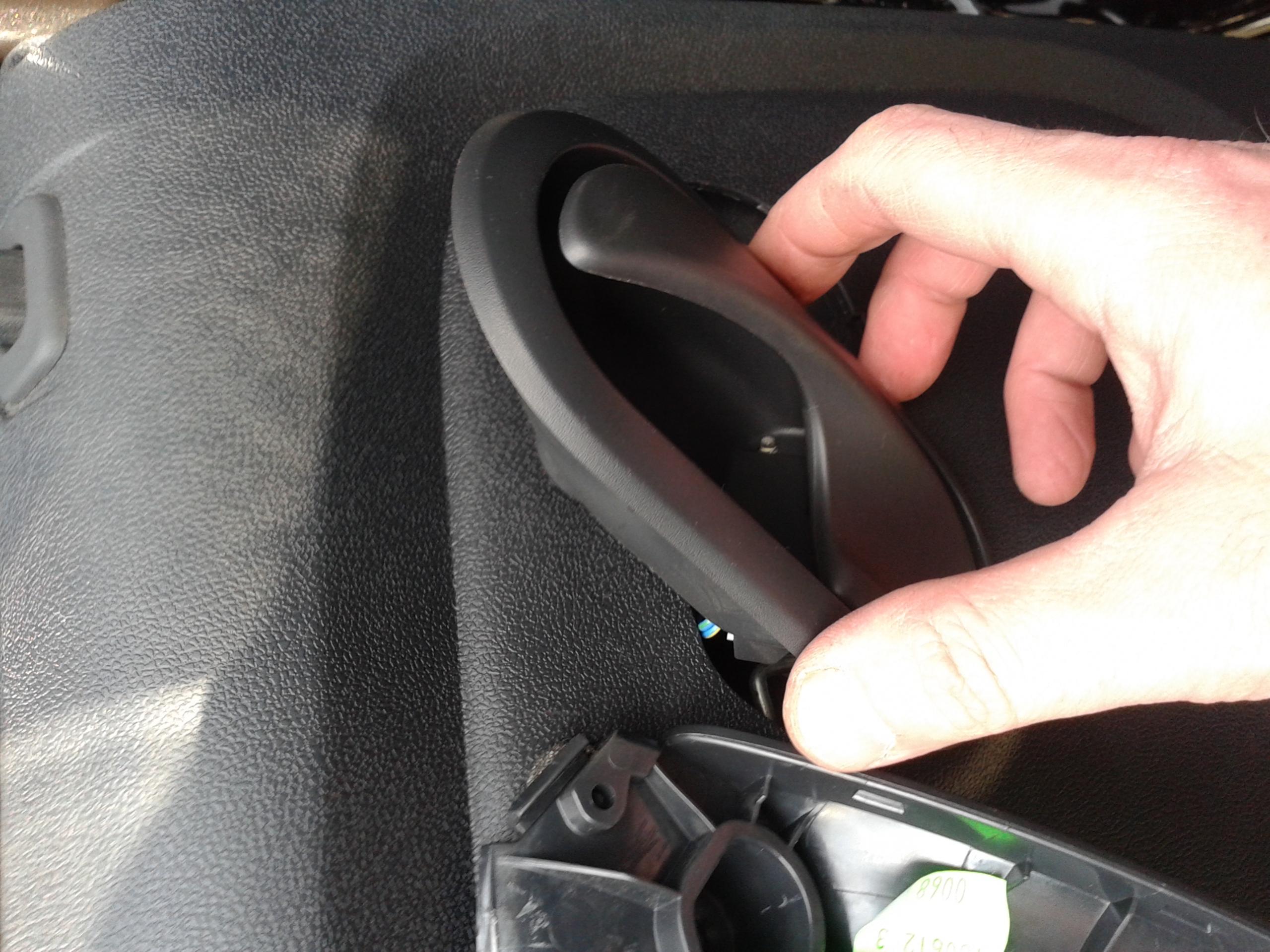

1)2)3) Открутил ручку и снял ее.
4) Отжал шайбу стеклоподъемника, выдернул скобку и снял ручку.

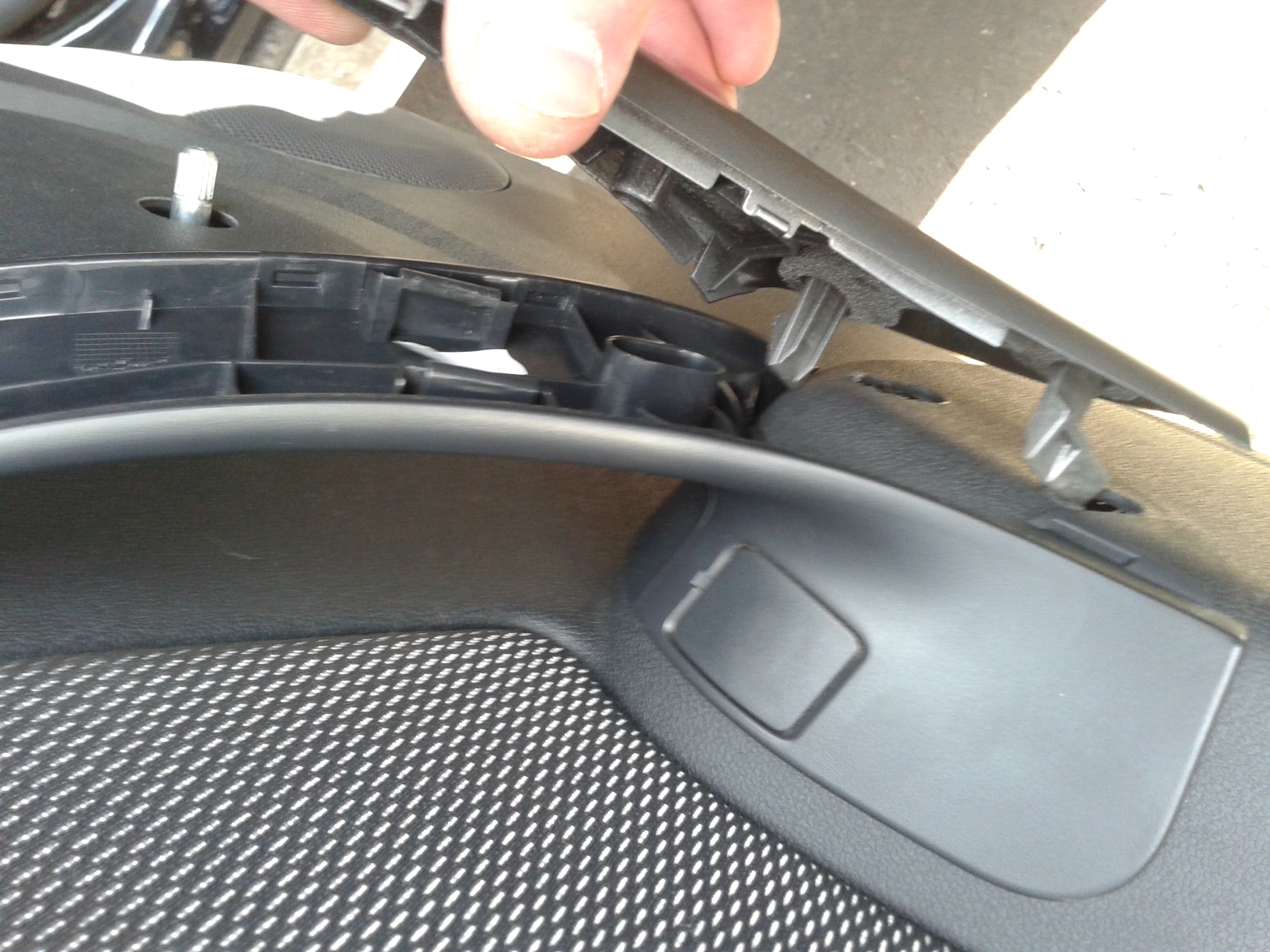

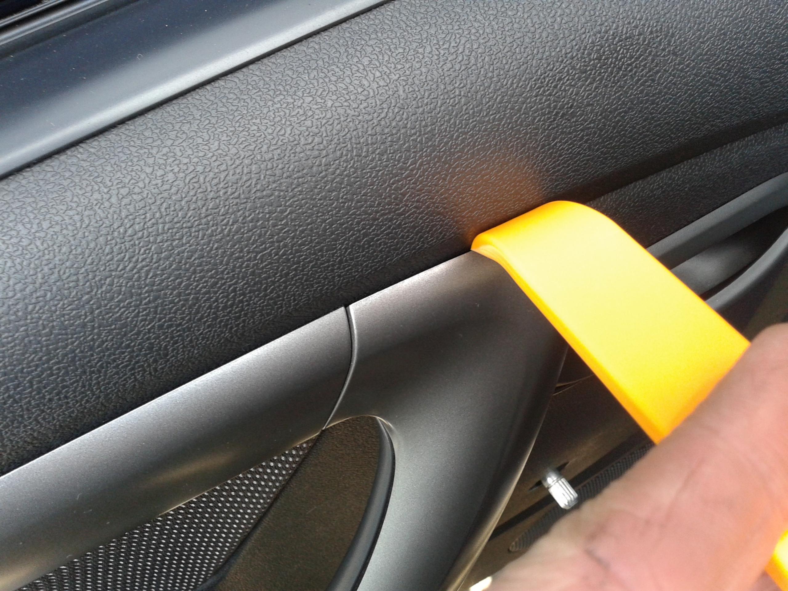

5)6) Подцепив китайской фомкой накладку ручки двери снял ее (осторожно внизу усы при снятии можно сломать т.к. накладка снимается в натяг).
7) Выкрутил болт торкс 30.
8) Открыл лючок и выкрутил саморез торкс 15.
