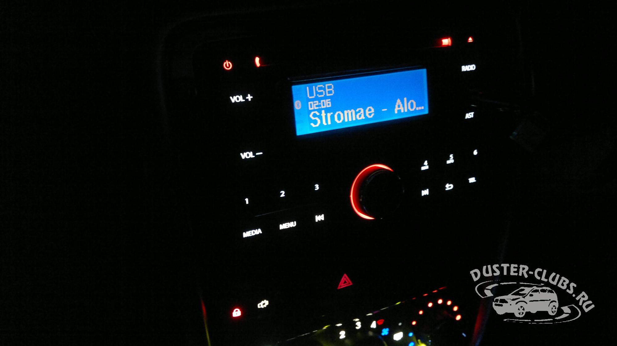

Так как мы уже имеем пересвеченые кнопки, панель приборов, "шайбу" управления полным приводом и так по мелочи, пересвечиваем штатную магнитолу.

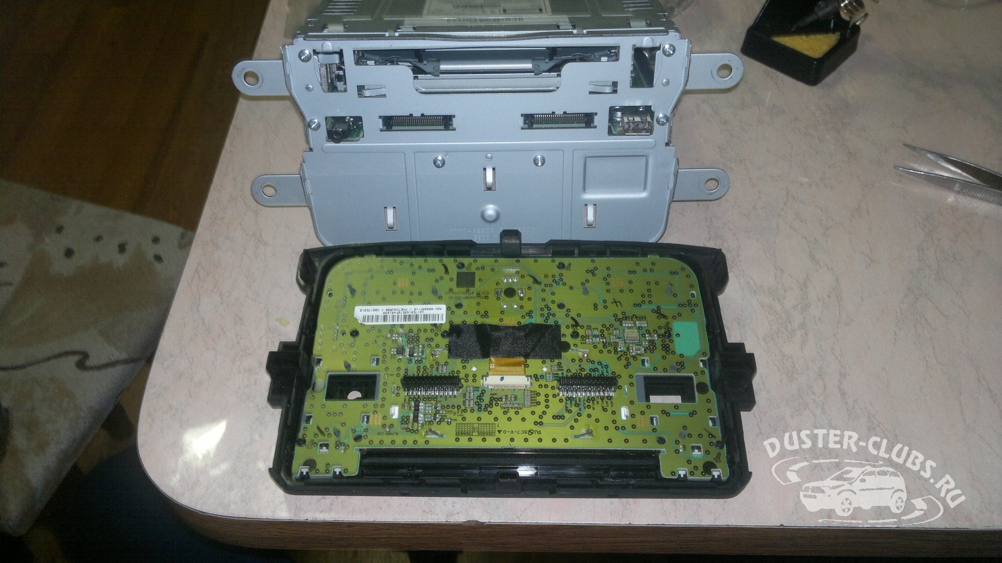

И магнитола у нас в руках, дальнейшие процедуры в домашних условиях...

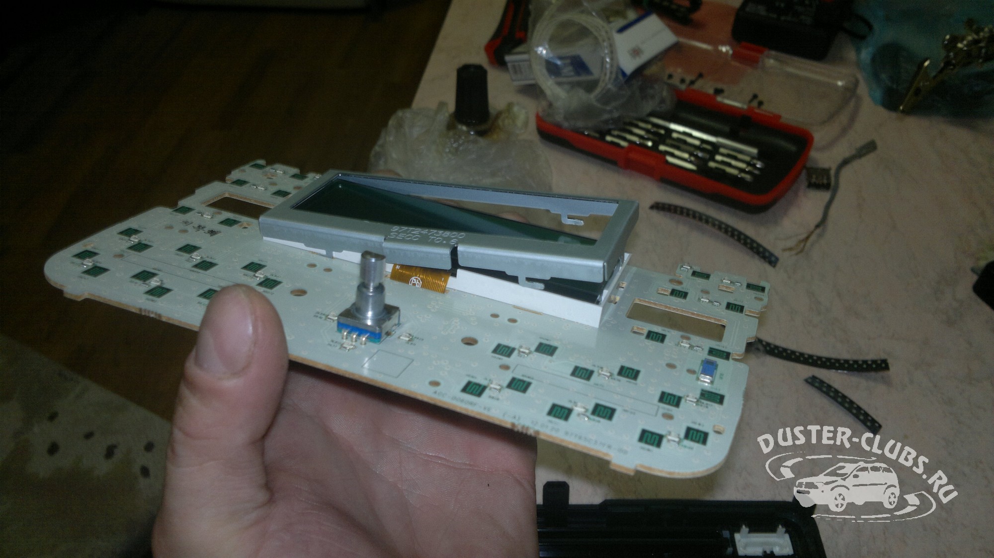

Аккуратно снимаем ручку управления (тянется на себя)
Аккуратно отжимаем фиксаторы по периметру лицевой панели снимаем ее
Отвернув несколько винтов снимаем плату (здесь требуется определенная аккуратность, к дисплею не прикасайтесь, что бы потом не вытирать)
Снимаем, э-э-э... как называется резинка с кнопками не помню... Снимается просто...
Отпаиваем и отгибаем фиксаторы крепления рамки экрана к плате (в данном случае отпаивать пришлось одно крепление, остальные были просто зафиксированы изгибом и толком не припаяны). Очень нежно снимаем липкую ленту фиксирующую шлейф, расстыковываем конец шлейфа в разъеме и снимаем панель с рамкой
На плате в качестве подсветки использованы светодиоды smd с типоразмером 0805, перепаиваем светодиоды (12 шт. белые - подсветка ЖК экрана, 4 шт. красные - подсветка "крутилки", 1 шт. красный - кнопка power, 1 шт. красный - кнопка выталкивания диска, 2 шт. красные - уголки ловителя диска, 16 шт. белые - кнопки управления). Всего 36 штук.
Собираем в обратной последовательности (для того чтобы поставить резиновые накладки нужно с наложить ее и с оборотной стороны платы потянуть за резиновые фиксаторы) и наслаждаемся результатом...
