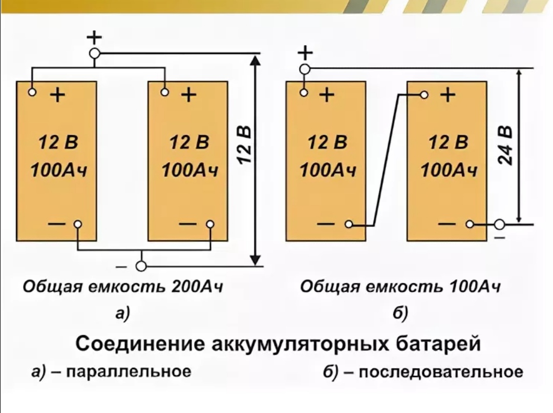

Aargh68 08.12.2020 17:17
Вложений: 1
По существу, вроде?...
http://www.duster-clubs.ru/forum/att...1&d=1607436997

Aargh68 09.12.2020 20:23
Насколько я понимаю, время работы задаётся ёмкостью батареи, и нагрузкой.
ПС. У нас несколько котельных работают с подобными ИБП. Две-три батарейки параллелим, и подключаем котёл через ИБП. В зависимости от ёмкости/нагрузки хватает на час и более.
