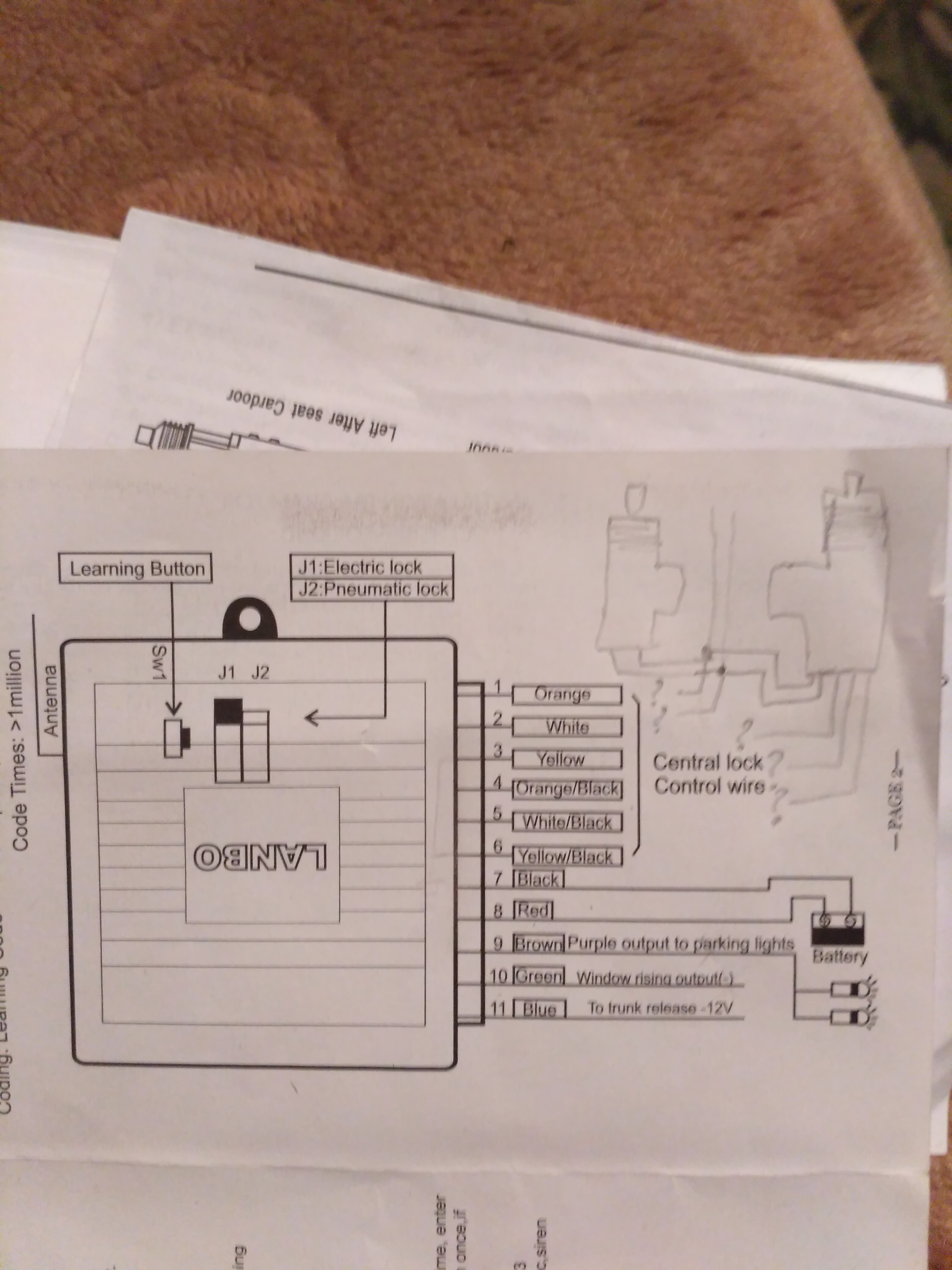

Альберт 12.09.2018 23:30
Китайский центральный замок
Вложений: 4
Суть в следующем сейчас у меня стоит такой без пульта. http://duster-clubs.ru/forum/attachm...6&d=1536780405Я хочу поставить с пультом управления. Как его заменить я не знаю.http://duster-clubs.ru/forum/attachm...9&d=1536780405
Конь ЕСАУЛА 13.09.2018 08:32
Насколько я понял по схемам, то подключив машинки к новому блоку с пультом, Вы лишитесь возможности открывать\закрывать все двери блокиратором водительской двери или ключом снаружи - только с пульта.
Я бы оставил старый блок и старую схему подключения, но добавил бы к ней новый блок, подключив его к черному и белому проводу старого блока.
Тогда все должно будет работать и с ключа, и с пульта, и с кнопки блокировки на водительской двери.
На новом блоке соединяем провод(RED) с аккумулятором, провод(BLACK) с массой,
провода (YELLOW) и (YELLOW/BLACK) с массой, а провода (WHITE) и (WHITE/BLACK)
на которых будут формироваться сигналы на закрытие\открытие соответственно, с проводами (BROWN) и (BLACK) на старом блоке.
