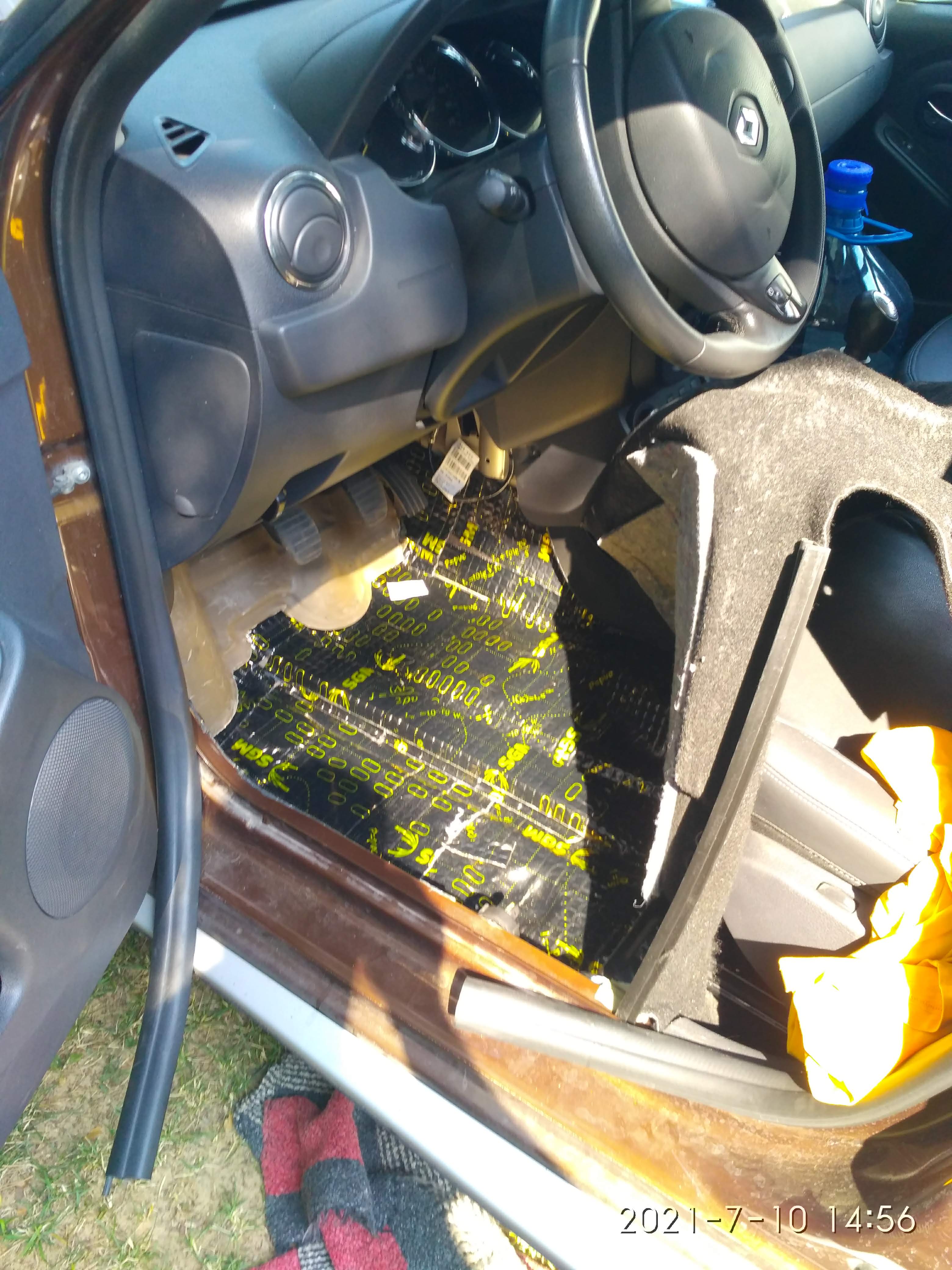

Вынужденно столкнулся с шумоизоляцией. Потек конденсат от кондея в салон, всю правую сторону затопило. Поднял ковер вся штатная "шумка" из какой то тряпки пришла в негодность и пришлось её выкинуть.
Купил такую шумоизоляцию.
Сиденья не снимал, только приподнимал ковер.
Полностью проклеил днище под передними ковриками. Частично проклеил дно под задними ковриками. Почти полностью заклеил железо под задним диваном.
Результатом доволен, стало намного тише в машине, прям реально тише.
Теперь хочу еще железо в багажнике заклеить.

фото как это выглядит.

А чем прикатывали?
Ffox 12.07.2021 15:17
Сейчас на этой жаре она мягкая и сама стелится хорошо, разглаживал руками.
Шумку ту что под педалями приподнял и под нее тоже листы заводил.
Знал бы что такой эффект будет сделал бы давно.
