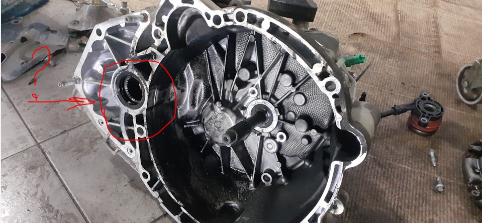

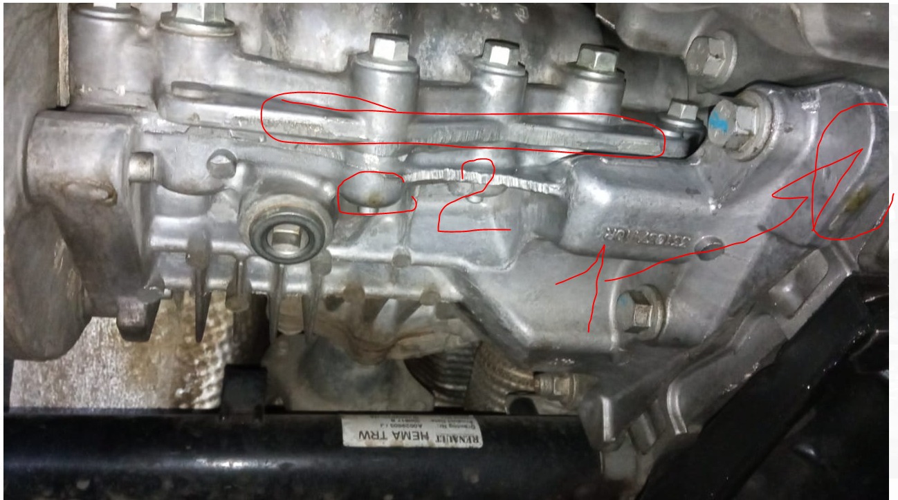

Потек сальник коробки передач на вал раздатки
Вложений: 3
Всем привет. Течет между коробкой, раздаткой и движком. Капля на нижней точке раздатки, рядом с коробкой. Все перерыл, нигде ничего не нашел. Есть подозрение, что течет сальник коробка/вал раздатки. может кто знает какой партномер этого сальника. Много магазинов дергал, но все дают разные номера. А хотелось бы точно, что б за выходные успеть. Еще не разбирал, машина постоянно нужна в будни. Да и ценники разные на разные сальники. доходит до 10-ки за оригинал. Вот последний, который предложили - 8200 983 392. Может кто-то сталкивался, знает точно номер, подскажите.
Вложение 95950 Вложение 95951 Вложение 95952

У меня второй Дастер. Раздатки текут. С завода не предусмотрен сапун, создается давление при нагреве и давит масло. Заливная пробка с резьбой М18х1,5. Выточил новую пробку с ёршиком и отверстием , одел силиконовый шланг, вывел его вверх в моторный отсек. Всё!!! Главное было пережить гарантийный срок. Любой технать делал курсовой проэкт по "деталям машин" в редукторе должен быть сапун.
