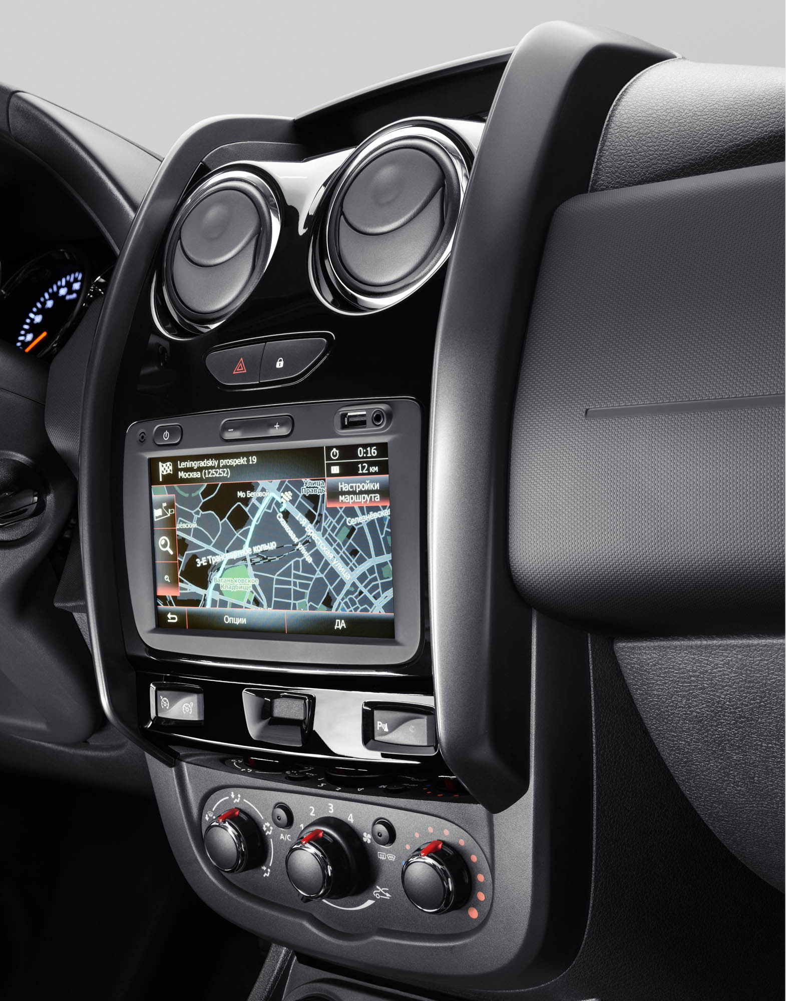

Rene Buaron 01.12.2015 12:00
Вложений: 1
Тепла от бензиновых реновских атмосферников, да еще и с тенами, более чем достаточно-правильно распределить потоки -"вот наша задача".:ok:
На рестайле, по-ходу, крутилки блока климата по-прежнему слепые... А, зря- без рисок, ездить с дхо, без света, днем, в солнечную погоду, не удобно: не видно "положения" скорости вентилятора и "направления" потоков. Пришлось "оглазастить" крутилки блока климата самостоятельно, улучшить "читаемость" (сори за размеры фото):
a.borisoff 01.12.2015 12:26
Сообщение от Rene Buaron (Сообщение 371541)
Кто сказал? Все есть на рестайле... Красные риски на всех трех крутилках. С включением габаритов они (риски) подсвечены...
a.borisoff 01.12.2015 12:29
Вложений: 1
Сообщение от a.borisoff (Сообщение 371550)
http://duster-clubs.ru/forum/attachm...8&d=1448962151
Rene Buaron 01.12.2015 12:52
на дорестале эти риски желтые...ключевое "с включением габаритов", а с ДХО, без габаритов?

a.borisoff 01.12.2015 16:30
Сообщение от Rene Buaron (Сообщение 371559)
Мне лично видно все и без габаритов...
Rene Buaron 01.12.2015 17:06
Вложений: 1
Начнем с того, что нижнее расположение крутилок не совсем удачное- отвлекает, несколько, от дороги, лучше что-то по середине .Хотя, со временем привыкнуть можно
Вот блок "климат-контроля" логана ( машина позиционируется классом ниже Дастера, и это говорит о том, что техническая возможность "замутить" климат на платформе "Бэ-ноль" есть)- довелось подсмотреть у ОД, в нью-логане. И почему в рестал Дастера " климат не воткнули?":mda:

a.borisoff 01.12.2015 23:24
Сообщение от a.borisoff (Сообщение 371663)
Да и зачем их крутить бесперестанно? Сам лично кручу только скорость вентилятора (1 или 2). Температура стоит макс., поток на стекло и в ноги...
